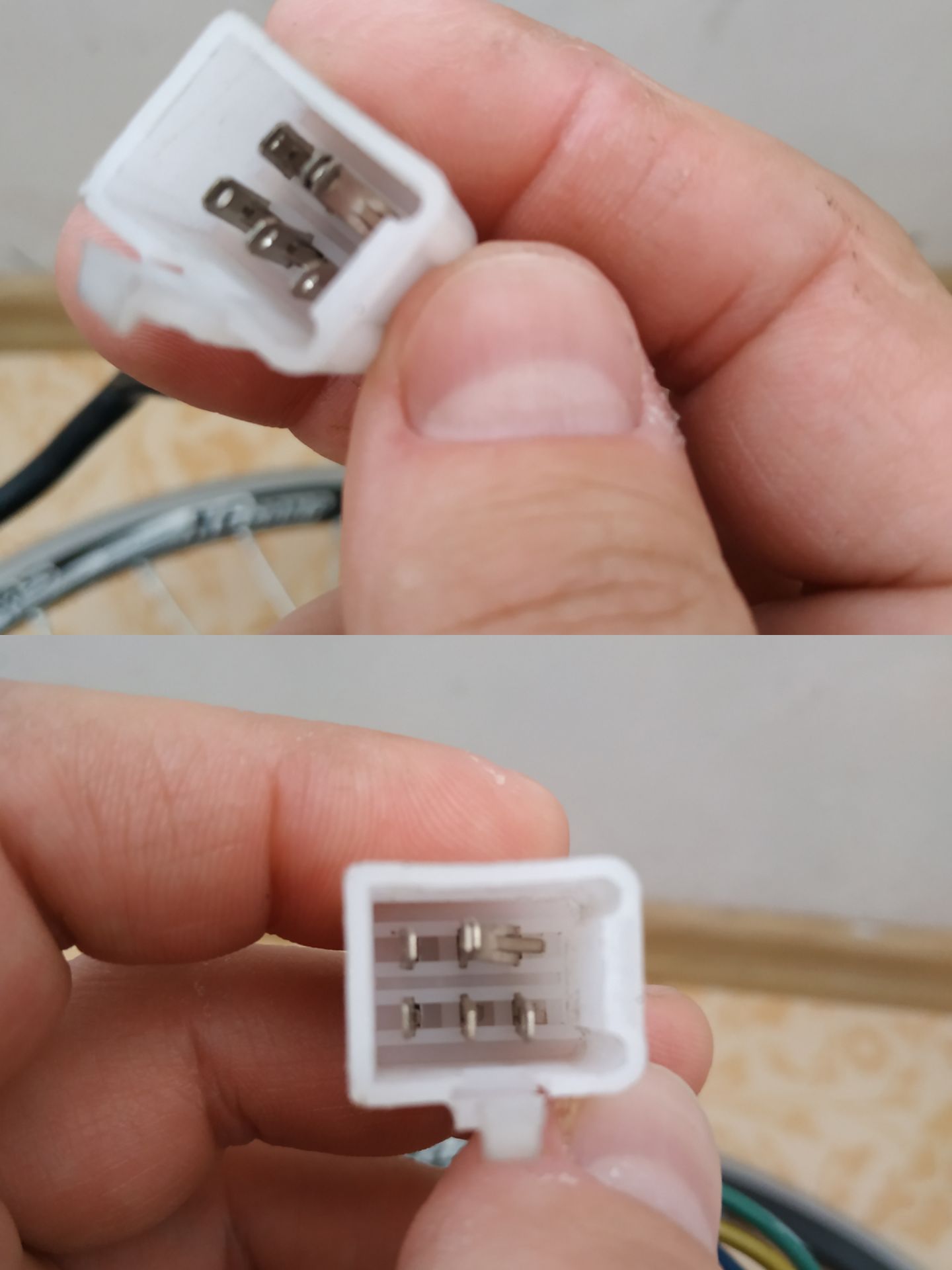

Как то раз вот такое было с разъемом холлов (два пина слепились в кучу), а так быть не должно. Если контроллер без холлов работать не умеет, то он крутить такой конфиг не будет ни от ручки, ни от пас.
IMG_20210506_021551.jpg [ 128.09 КБ | Переглядів: 13865 ]
