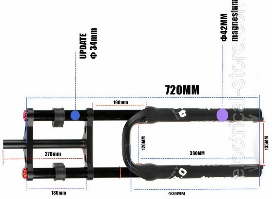

Купил у lu4 фетовскую вилку и решил соорудить електровел способный преодолевать лесные песчаные дороги.
Вилка воздух двухкоронка с регулируемым отскоком, заявленный производителем ход 130 мм . Толщина ног 34 мм, расстояние между дропаутами 135 мм. Вес, взвешивал на электр. кухонных весах = 2898 грамм.

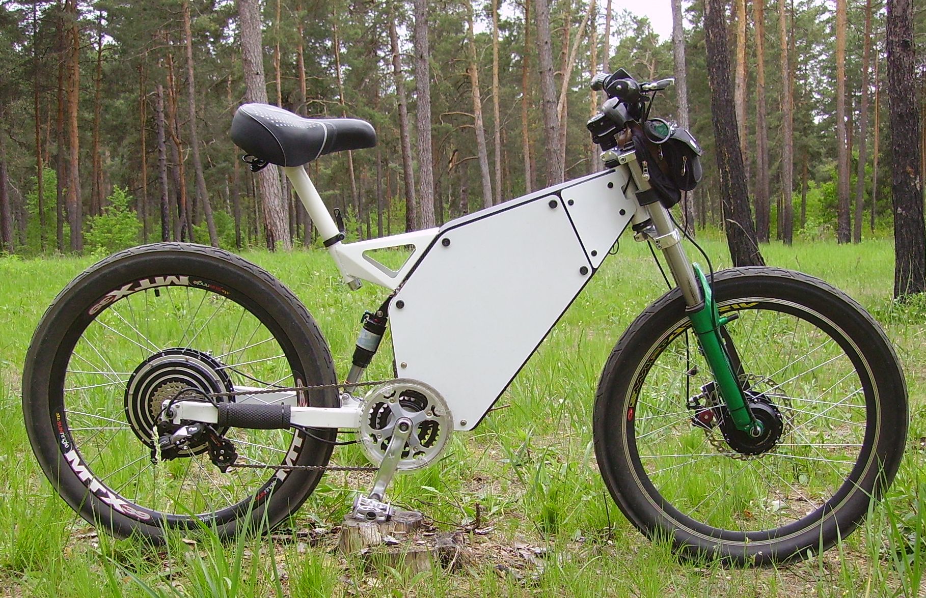

Катал по пескам на разных конфигурациях: с одним передним, с одним задним, с двума по 350.
Лучшим вариантом был чоботар, перед редукторник 350, задний прямой киловаттник. Резина 3" перед и зад.
Проходимость по пескам определяет ширина резины, низкое давление, два мотора.
Главный фактор - ширина резины.

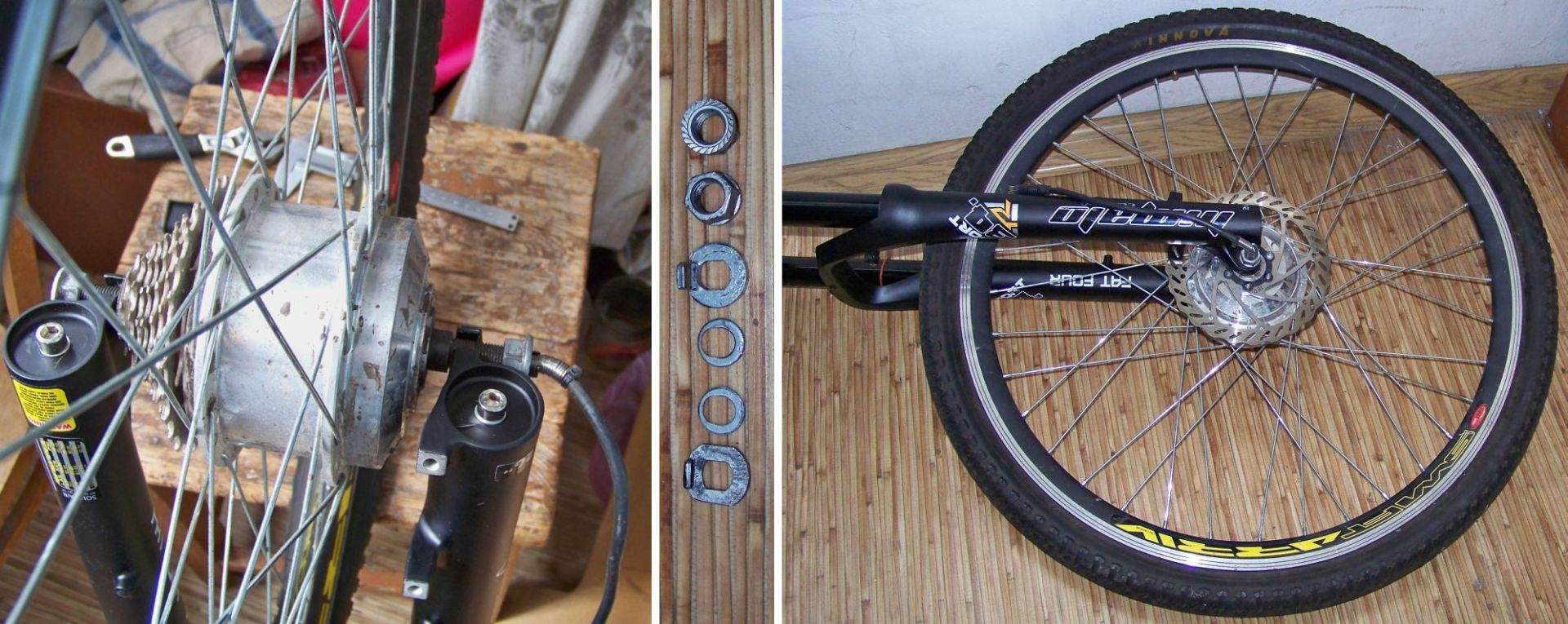

Задний редукторник Q100 встал в вилку с внутренним зазором 0.5 мм. Для шайб-антипроворотов места уже нет.
На крепежных гайках пришлось напильником сточить юбку. Из шайб 10 мм изготовил фиксирующие шайбы, что бы не потерять колесо, если ослабнут крепежные гайки. Пока мотор не буду подключать, прокачусь, посмотрю как работает вилка.
А что их нельзя поставить снаружи?

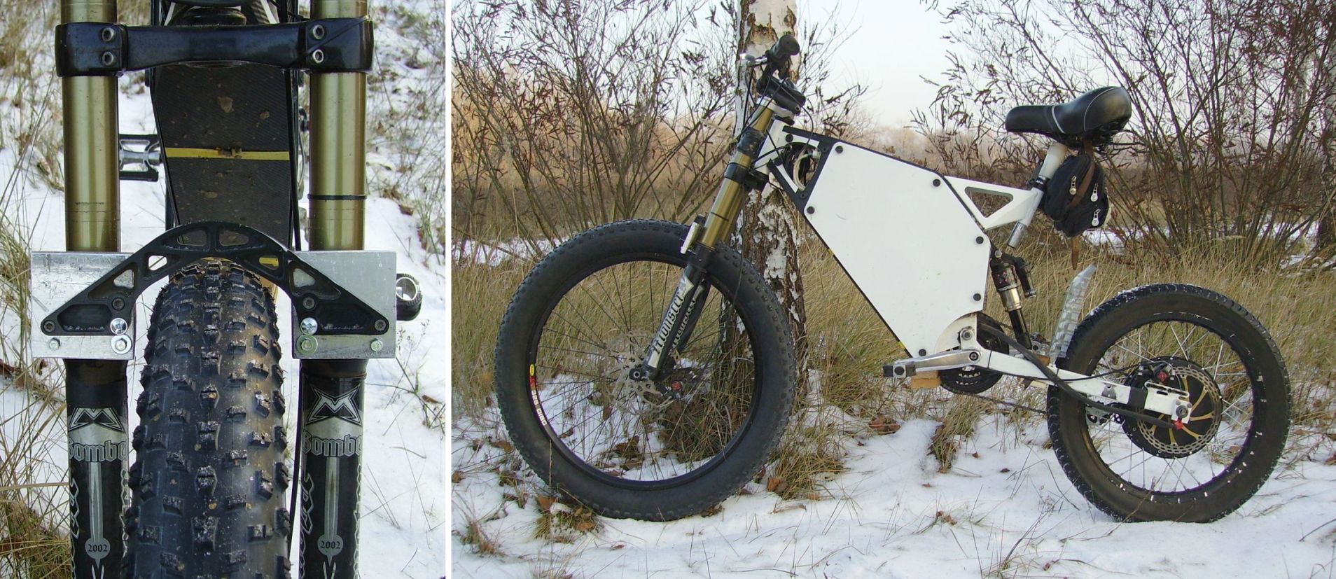

Для улучшения прохождения песков ставил на чоботаря переднюю фет-резину 4".
Гориллу пришлось приподнять, благо она на винтах.
Задний мотор "крошка" с шириной магнитов 50 мм в мотоободе 17" с моторезиной 3.00".
Хотел поставить передний мотор, но так и не реализовал эту "хотелку".
