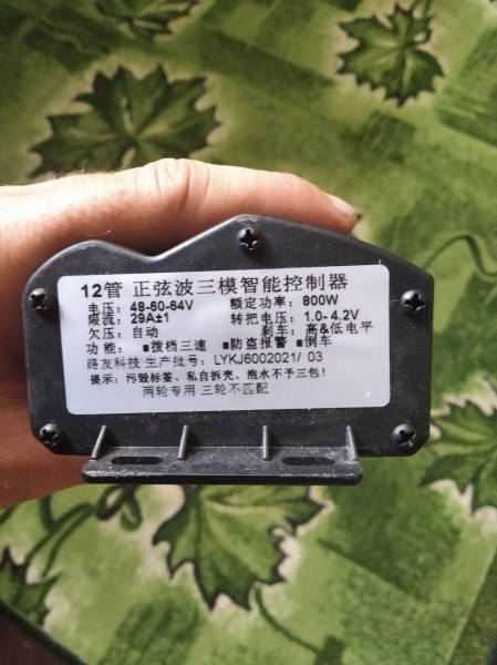

подскажите какой выбрать контроллер для этого мотора . Батарея 48 × 13 . И ещё вопрос . Будут ли проблемы с установкой 1 скоростного фривила ? У меня рама сделана под одну скорость с горизонтальными дропаутами .
#121985Повідомлення 18 вер 2021, 08:24
Звідки: Poltava
Контрік можна такий синусний придбати.
800 вт 29 а. Можна і трошки сильніший 33 А.
Батарейку дехто збирає й 14 с, типу трохи швидше іде і більший пробіг. Зарядки і бмс такі дещо нестандартні але є в вільному доступі
IMG_20210818_115637.jpg [ 333.19 КБ | Переглядів: 20452 ]
IMG_20210818_115645.jpg [ 321.72 КБ | Переглядів: 20452 ]
