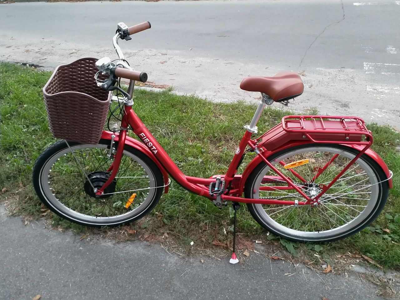

У вопросу - сколько стоит переоборудовать велосипед.
photo5379622082599564565.jpg [ 292.04 КБ | Переглядів: 7261 ]
Велосипед (новый) - 3999,00 грн
Мотор (новый) 400 Вт, 36 В - 2994,00 грн
Аккумулятор (новый) 36В, 10Ач (LiitoKala 18650) - 2200,00 грн
Контроллер, ручки, спицы, зарядка, BMS (новые) - 1640,00 грн
Корпус (самодельный) - 550 грн
Прочее (разъемы, холдеры, провода, крепеж и т.п.) - 116,00 грн
= Итого - 11499,00 грн
Дополнительно установлены (фото чуть старое): зеркала, передняя фара, задний фонарь - 500 грн.

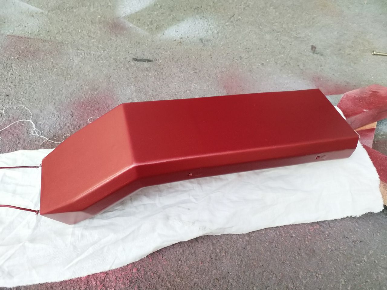

- изготовление корпуса из стеклотекстолита;

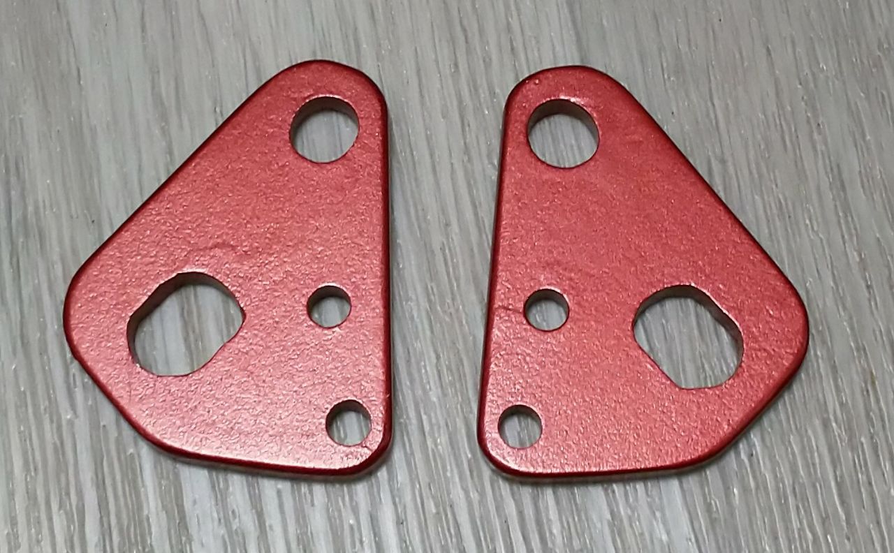

- выпиливание усилителей дропаутов;

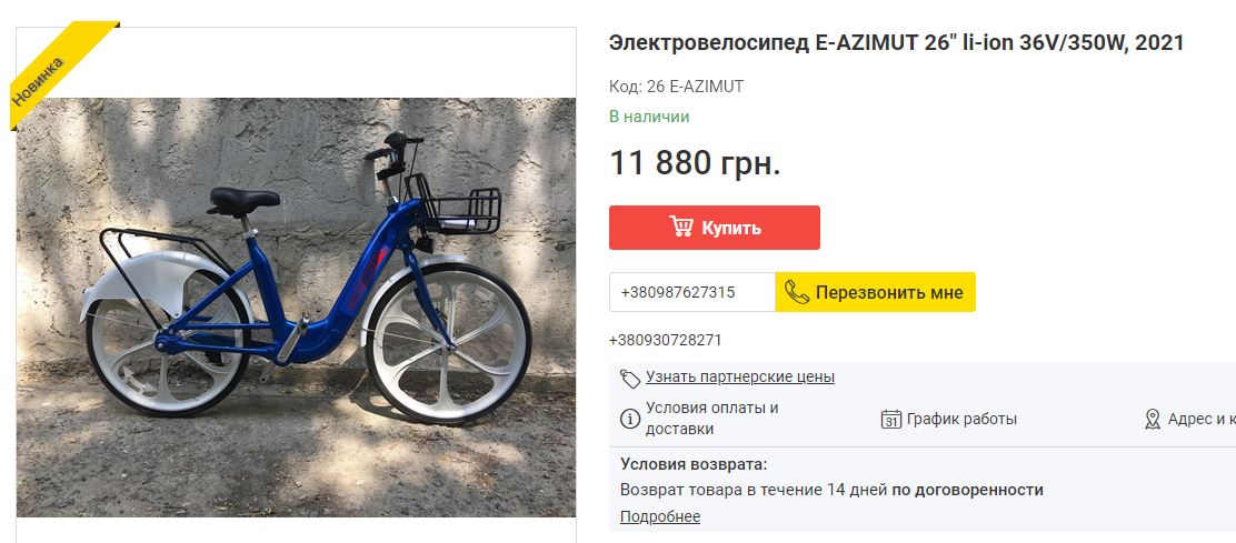

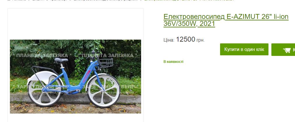

Снимок.JPG [ 67.24 КБ | Переглядів: 7232 ]
https://www.zalizaka.com.ua/elektrovelo ... -6909.html

Оригінальний. Але ціна підозріла.

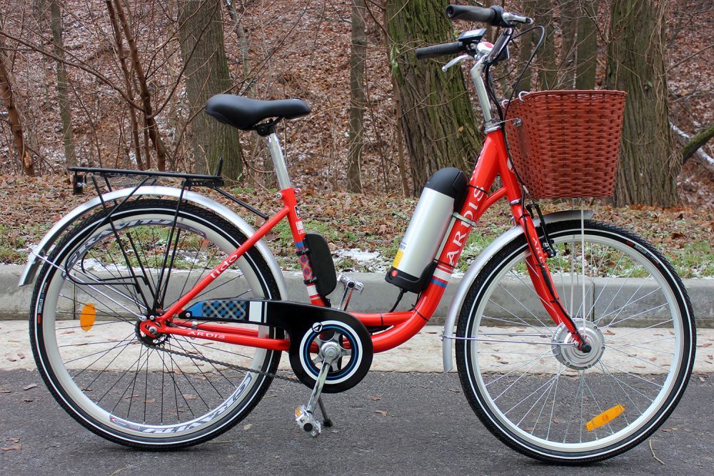

Я більше своє творіння порівнюю з цим - https://www.zalizaka.com.ua/velosiped-z ... -6866.html
img_3460.jpg [ 221.41 КБ | Переглядів: 7130 ]
У себе намагався уникнути виступаючих коробок і висячих дротів.
