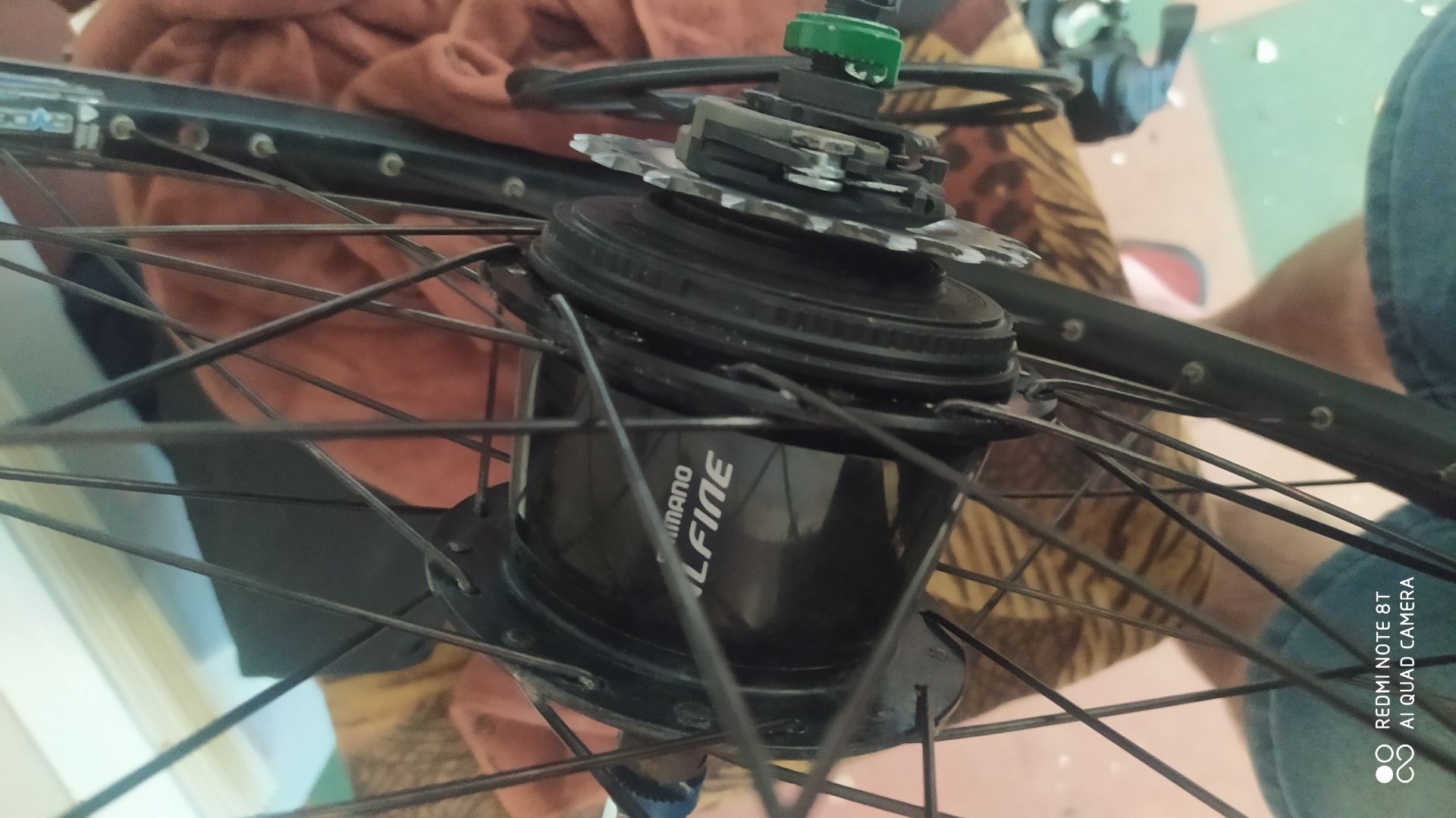

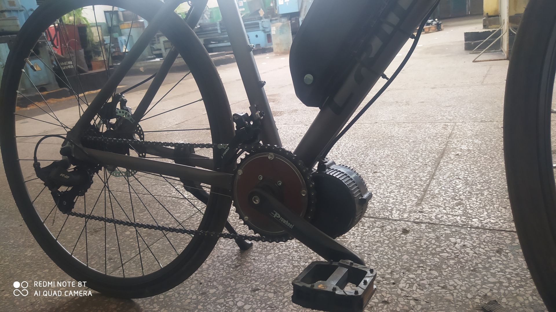

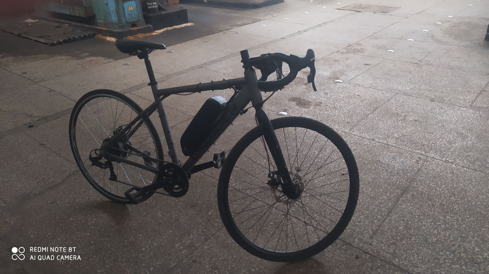

Есть тут те, кто использует планетарную втулку в паре с кареточником? Заимел я 8 альфіну, теперь по идее, нужно ставить "усилитель дропаутов". Ибо если провернëт втулку - тросс намотается и дëрнет руль. Сам усилитель изготовить в принципе, могу. Вопрос в эстетике. Интересует стоимость вырезания пары усилков лазером. Или вдруг где можно купить готовые.
Сейчас лью в мотор 48в 17а. Позже буду форсировать, с оглядкой на термодатчик.
Коментарій до файлу: Альфіна
IMG_20220614_161035.jpg [ 209.74 КБ | Переглядів: 15618 ]
Коментарій до файлу: Ровер з мотор колесом.
IMG_20220522_185044.jpg [ 309.79 КБ | Переглядів: 15618 ]
Коментарій до файлу: З міддрйвом
IMG_20220605_151308.jpg [ 334.29 КБ | Переглядів: 15618 ]

Якщо хочете збільшити потужність для кареточнику, то в такому порядку:
1. Потужна ДХ рама
2. Високотокова батарея 72В+
3.1 Контроллер келлі + одношвидкосна трансмісія з задньою зірочкою товщиною не менше 3мм (20Т-30Т)
АБО
3.2. Контроллер ASI BAC 800 + 2-3 задні зірочки великого діаметра (30Т-40Т)
Хоча можливо і планетарку, може й витримає )
Або ходовка зроблена з просторової рами.
Це я про випадок 3+ кВт пікові. Якщо треба до 1,5 кВт, то того що в вас вже є має вистачити
Есть такие) У меня на аватарке немецкий велик с кареточным мотором. Но там вливается примерно до 1квт , 60нм , ограничено электроникой. Планетарка nexus 8ск. Впереди стоит mxus

По поводу форсировки - буду 52 (14s) батку и 30а KT (вместо 48\17) в пике. Дисплей покупать буду ЛСД - 3, он понимает термодатчик, и не придётся захламлять руль. Альфина, говорят до 5 киловатт держит, там в отличии от нексуса - шестерёнки на игольчатых подшипниках. А нагруженные - с двумя рядами подшипников). В моём случае - будет 1.5квт + лёгкий дрыщ на седле (55кг) + узкая резина, на относительно лёгких ободах. Вопрос в том, что бы в дропаутах не прокрутило.
Вжаривать буду по идеальной дороге. По хреновой дороге предпочитаю с околовелосипедной скоростью)
Был у меня полноприводник, тяжёлый зараза на поверх тягать. Тут удаётся балансировать в пределах 20-22 кг

Цікаво з якого дива повинно провернути вісь в планетарці?
Якби стояло мк то усілітелі обов'язково, а так скоріше цеп порве ніж щось проверне
 Заголовок повідомлення: Re: Планетарка и миддрайв.
#127291Повідомлення 14 черв 2022, 18:42
Дякував (ла) 12 Подякували 5
IoN1 писав(ла):
Питаю більш знающих людей, перестраховуючись таким чином.
Виходить що ціпок запобігає проверненню?
Сиджу, прикидую направлення сил....

С миддрайвом хорошо работает планетарка NuVinci, и ломаться там нечему, она на шарах, бесступенчатая но 350% регулировка.

Для лучшего понимания физики процесса,резко поставьте велик на заднее колесо планетаркой с места. Вот когда сделаете это,то поймете что приложили к планетарке гораздо в разы БОЛЬШИЙ крутящий момент,чем могут дать кареточные электомоторы. :hurra:
Никакие усилители не нужны в принципе. Ось не провернет - тупо не хватит крутящего момента у мотора. Поэтому форсируйте сколько угодно.
Проворачивает ось у ленивых мажоров,не проверяющих моменты затяжки гаек и давящих курок с места на полную :irre:
П.С. У Альфин 8 были проблемы с выкрашиванием шестерен сателлитов. Говорили что закалка зубьев подвела. Нексусы технически более отсталые,но закалка шестерен не подводила.

Derfo писав(ла):
Там шайбы такие (подобные) установочные есть. Звезда стоит 19 зубов. 60 км в час при 17а врят-ли, но полтинник осилит 100%. Вливается 820-860 ватт, из батареи, на цепи меньше, на колесе ещë меньше. Со всеми потерями ватт 700 будет мех мощности
Максималку на планетарке нужно мерить на прямой передаче (5-й). КПД втулки на ней максимален,потому как нет преобразования крутяшего момента,все сателлиты и солнечная шестерня заблокированы и не учавствуют в передаче крутящего момента от звездочки к колесу, а значит на этой передаче вообще нет механических потерь.
На 6-7-8 передачах повышающий коэффициент планетарной трансмиссии имеет очень заметно худший КПД. Велик сразу перестает выскакивать вперед при резком энергичном вкручивании.
Как и автомобиль,максимально возможную скорость и мощность он достигает на прямой передаче,а не на повышающих.
Подбором маленькой звездочки планетарки можно выйти на максимум. При слишком маленькой и слишком большой звезде мотор не выйдет на максимальную мощность. Существуют варианты звездочек 16-23 зуба. Среди них и надо подбирать под свой вес.

Если мне память не изменяет,то на шимановских 7 ск втулках прямой нет(там чтото около 0.98).В планетарках ВСЕГДА крутится весь механизм,независимо от того какая передача воткнута рабочей-прямая или повышающе-понижающая.Планетарку убивает не мощность и момент прилоложеные кней,а СКОРОСТЬ наростания этой скорости и момента.По поводу надежных планетарок под миддрайв-только олдскул только срам/сакс на штоках которые,вот там есть прямая передача(на 7ск втулке это -4 передача на 5 ск это-3я)механизм прост до немогу.Недостаток старых срамов в приблуде сбоку(кликбокс).
