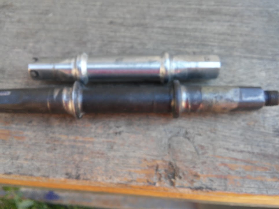

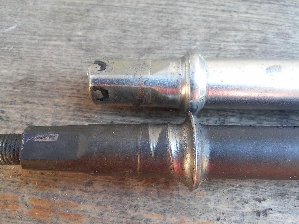

Купив б/у електро вел .каретка нестандартна ,проблема в розмірах -стакан 78мм різьба стандартна близько 35мм ,легко закручується картридж чи просто чашки з каретки ,вал під квадрат 158мм убитий повністю (шийки під шаріки елібсом з ямками у валу по 1мм приблизно ) він і є головною проблемою ,може хто підкаже де шукати такий .Стандартні перероблювати робити вставку невийде тому що відстань від шийки до краю квадрата більша майже на 2см.

Мабуть буде легше зайти токаря який зможе цю деталь скопіювати.

наварить , лишнее ободрать болгаркой. со временем все притрется. :D

З варіантів в якості донора взяти картріджну каретку на підшипниках і використати підшипники та чашки до тієї нестандартної осі, правда чи вдасться проточити калену вісь під посадку підшипника...

Розібрав новий картридж на запчастини ,напевно буду шукати токаря щоб проточив під підшипники ,але спочатку потрібно наварити бо ось в середині тонша 16мм.

Рама кітайського електровела?
Знайома ситуація
Точити з 0- нічого путнього не вийде
Підганяти під розмір картриджу - може і варіант, але хз
З власного досвіду - 2 варіанти
1) колгоспний
Взяти пару підшипників с підходящим внутрішнім діаметром (здається 102 підходить)
Наявний вал "підігнати", щоб підшипник полотно сідав на нього.
Отримуєте ось таку конструкцію https://onemoto.com.ua/katridzh-karetki ... 9BEALw_wcB
В самій каретці фіксується заваркою, тільки обережно, щоб не перегріти підшипник. Якщо вірно все зробити - ходить роками
2) Цивільний
Я ставив ось такий картридж https://ro-sport.com.ua/uk/karetka-neco ... 0-k-131-73
Він менший, аніж з заводу і багатозіркова система спереду не стає - тільки з одною зіркою. Але як показала практика і однієї цілком досить, бо "педалювати" на цій рамі не дуже виходить - тільки доїхати неспішно, якщо аккум сів.
Зараз в цих хлопців таких картриджів не має, але можна пошукати - картридж 131/73 не дуже розповсюджений, але й не такий дефіцит, як 158/78
