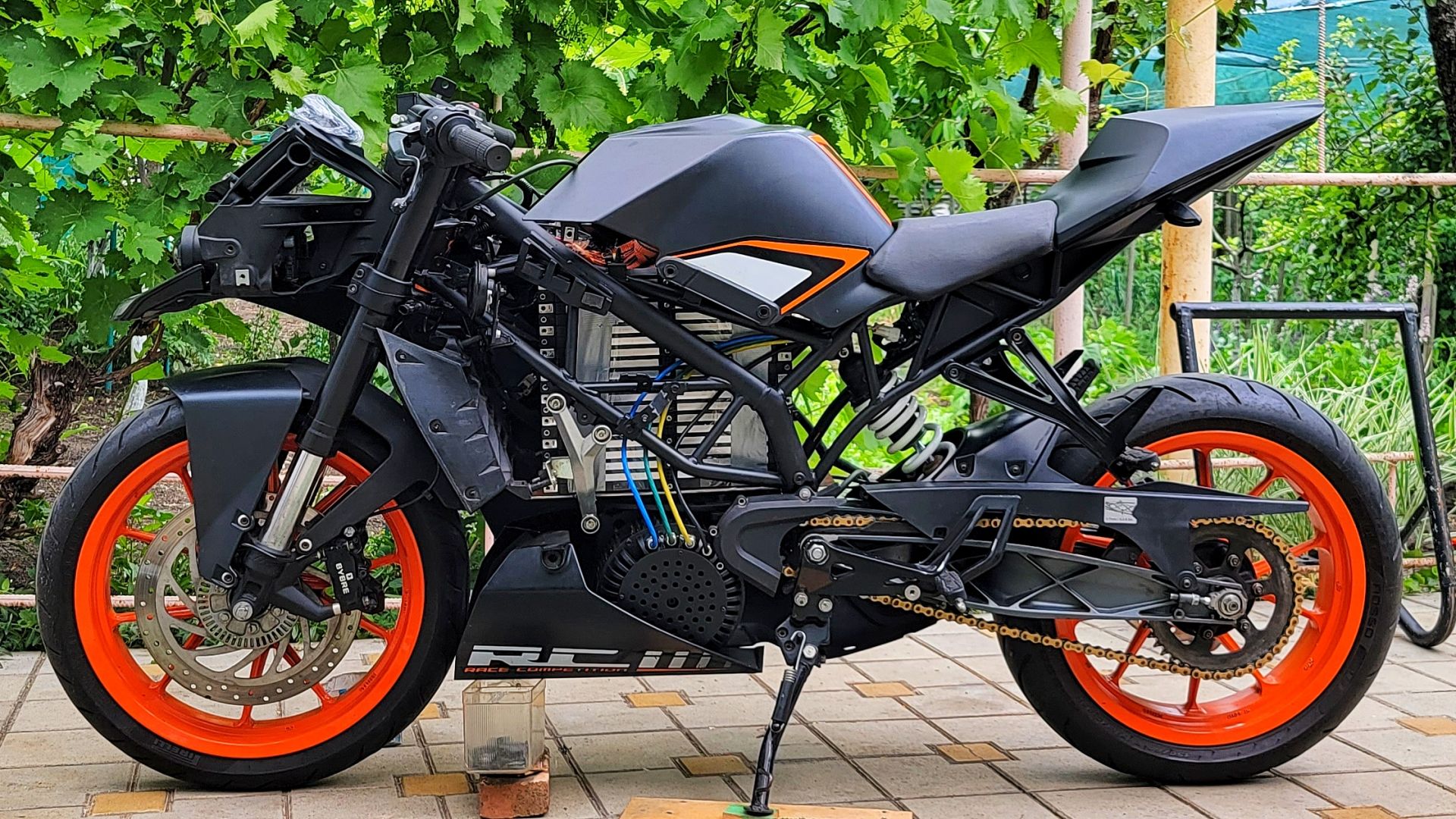

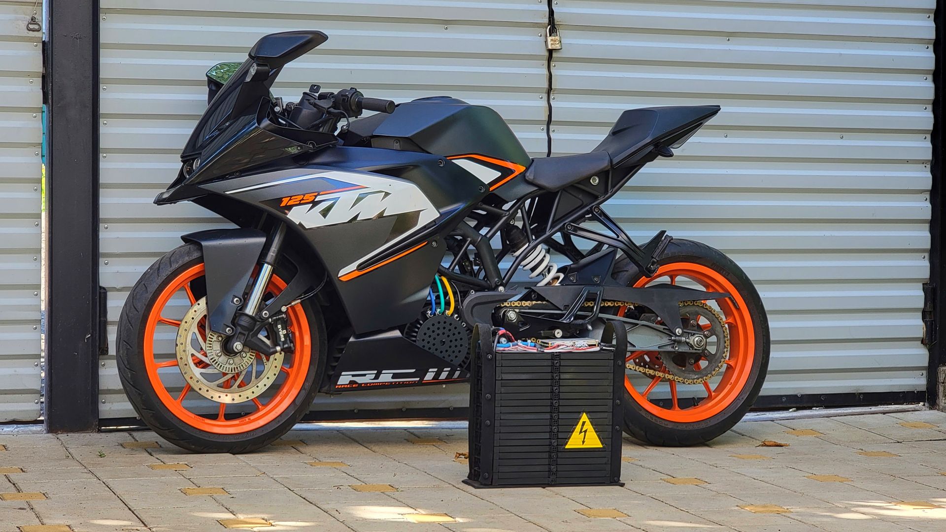

Всем привет ! Все подробности в видео !
подписывайтесь на канал
Golden motor HPM72 5000W
VEC300
20S LgY E63B 60Ah
https://www.youtube.com/watch?v=jKjm2MXqMu0&t=437s

Привіт. Можете дати ссилочку де подивитися на блок зміни швидкості на холах, той що на 4-й хвилині?
 Заголовок повідомлення: Re: конверсия KTM RC125 5000W Mid Drive
#127655Повідомлення 13 лип 2022, 22:11
Дякував (ла) 6 Подякували 30
Мій електротранспорт: KTM RC electric
doza писав(ла):
Доброго вечора ! https://lunacycle.com/sur-ron-replaceme ... ontroller/
#127656Повідомлення 13 лип 2022, 22:37
Дякував (ла) 2 Подякували 0
а рідна гріпса на вашому ктм була на тросі?

#127688Повідомлення 17 лип 2022, 14:20
Звідки: Суми
ланцюг сильно натягнутий. немає провиса зовсім. так не повинно бути
