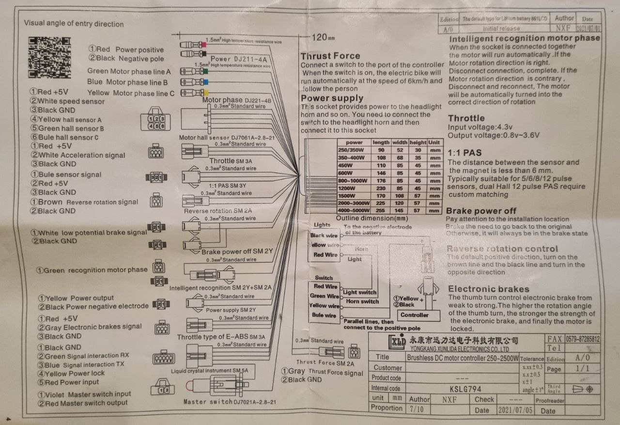

зеленый проводок "Intelligent identification" - их два. они отвечают они за обучение контроллера правильной работе мотороколеса. т.е . при их замыкании надо добиться, чтобы мотор вращался в нужную сторону. вот при замыкании двух зеленых, контроллер вращает мотор в правильном направлени, т.е. меняет фазы ...
в комплекте не было замка зажигания (за это отвечает контакт Master Switch, если он замкнут как на картинке то контроллер запущен) и курка газа , только дисплей S866 (он работает и через него можно вносить изменения в настройки)
сигнал на запуск контроллера получаю от PAS 1:1 (синий, красный, черный) ничего не происходит
замыкаю два контакта которые идут на курок ( красный + белый, черный) идет легкое одиное щелкание в моторе и ничего (
схема по этому контроллеру во вложении
photo_2022-10-18_20-39-04.jpg [ 225.92 КБ | Переглядів: 9591 ]
Спасибо большое, что отзвались )

На схеме указаны куча колодок на все случаи,в том числе температурный дптчик,электронный тормоз и заднего хода. Мощность 250-2500Вт)
PAS датчиком его не запустить наверное. Курок нужен и много терпения :(
Лайфхак: берете аккум лития 3,6 В. Минус на корпус мотора Плюс на любой фазный провод. Будет короткий толчок. Так можно понять и без контроллера что ток по фазе прошел и есть выхлоп.

Den Tumanov писав(ла):
Мотор и батарея в рабочем состоянии
зеленый проводок "Intelligent identification" - их два. при их замыкании запускают мотор в нужном направлении, т.е. вся схема батарея-контроллер-мотор работают.
поправьте, разве подача 5в на упраляющий курка не является иметацией самого курка?
может какие-то особые настройки в меню через дисплей 866?
