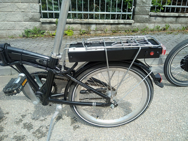

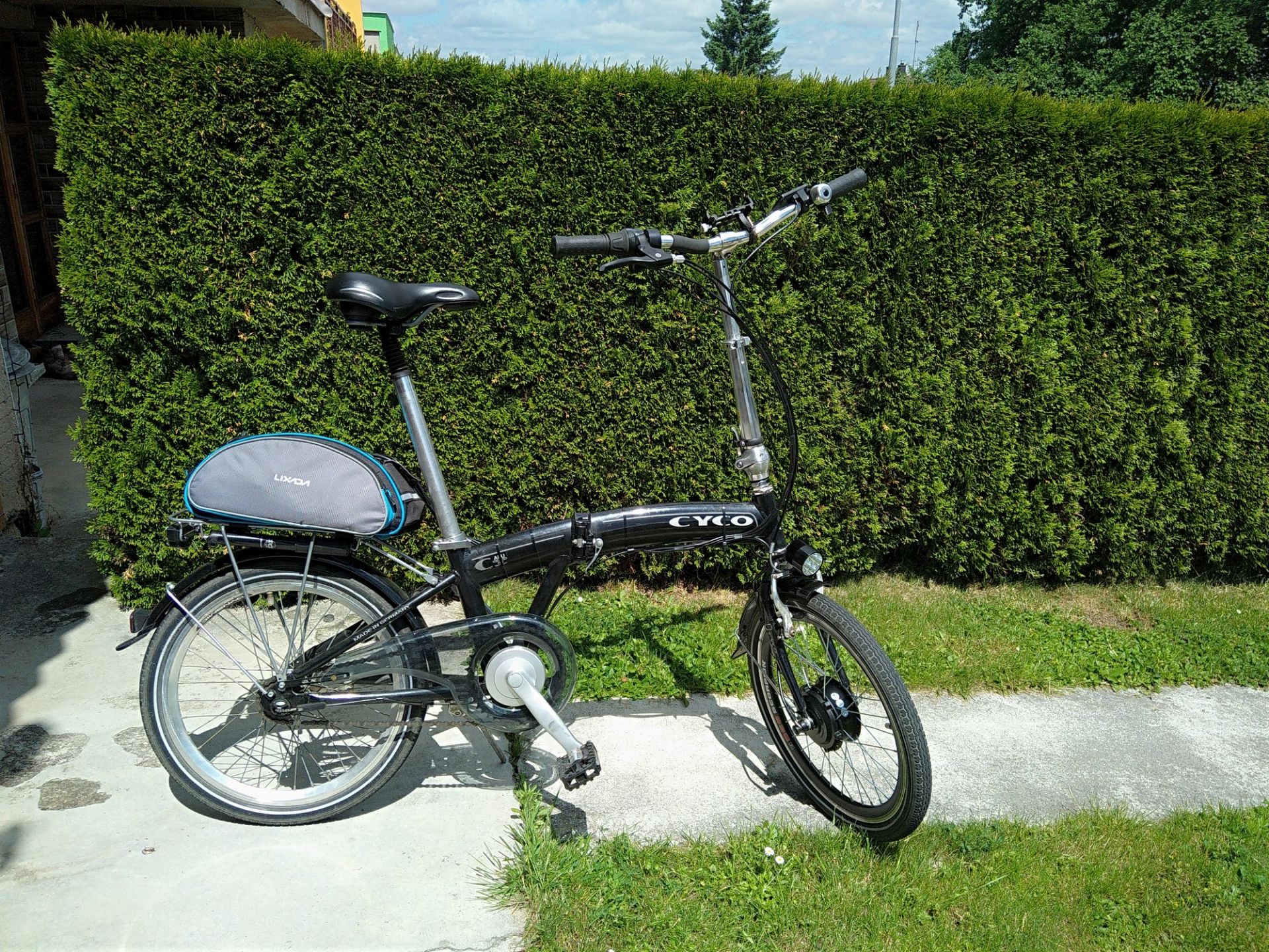

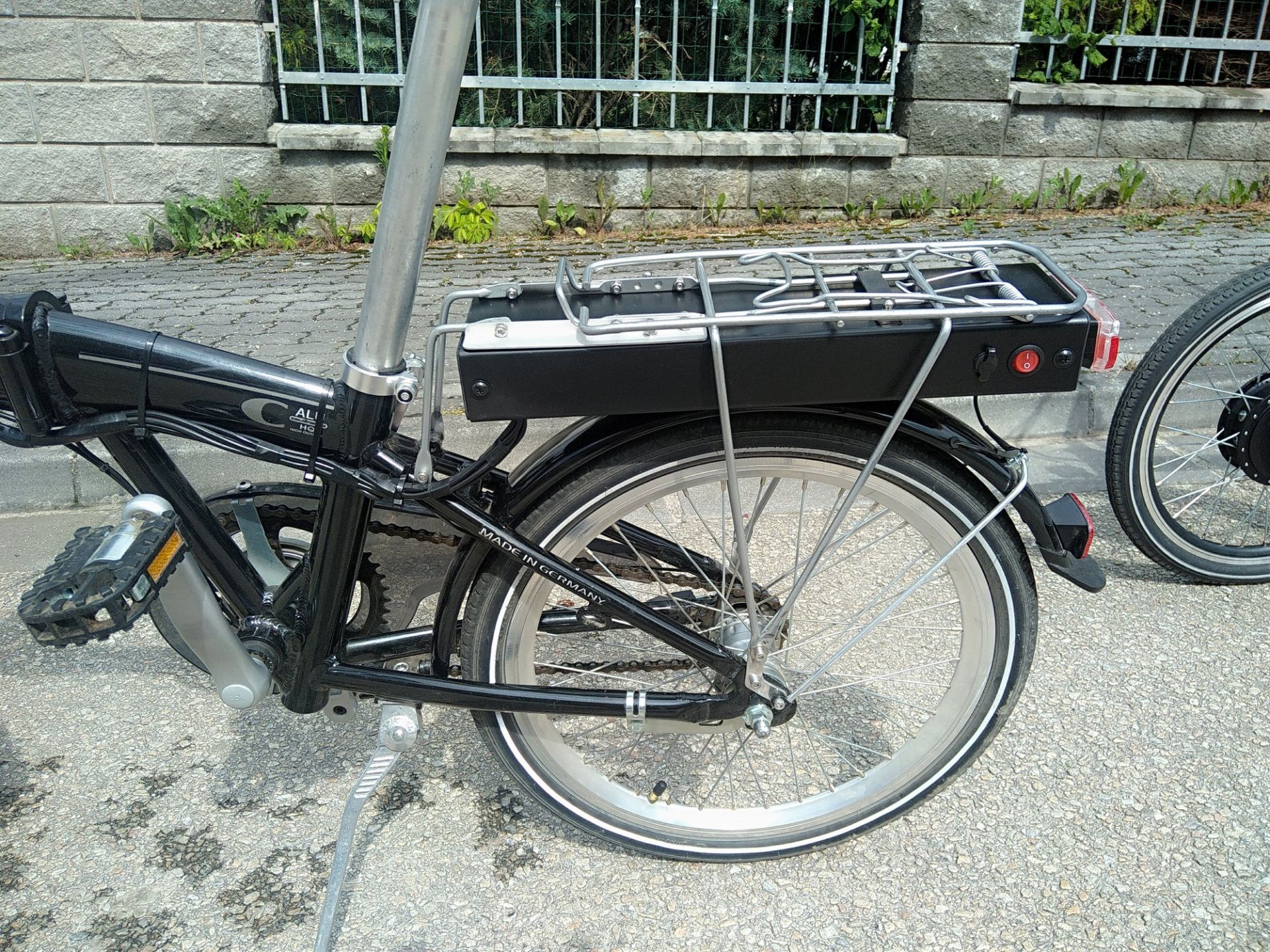

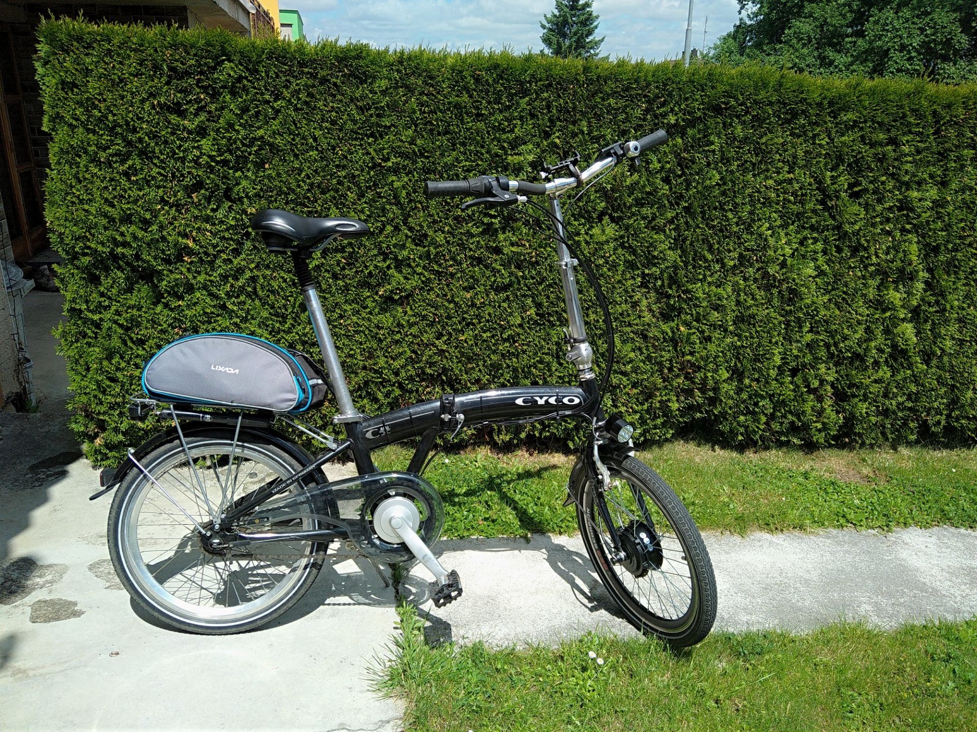

Два сезона уже я отъезил на своей "раскладушке" с передним Mxus XF07, полёт нормальный {O_0} . Собирал сам как набор и отдельно батарейка с Али 36 вольт 10 Ач. Максимум на одной зарядке проезжал примерно 45 километров , тут эта поездка в трёх треках- https://en.mapy.cz/s/pumakehalu , https://en.mapy.cz/s/koralucomo , https://en.mapy.cz/s/nelocelagu , в одну сторону ехал вообще почти не помогая, спешил, обратно помогал так что бы не вспотеть. Вообще ни разу у меня не хватило терпения разрядить эту батарею. Это конечно не Аист, но формат похожий. Из недостатков отмечу только то, что при заезде на ооочень крутые горки начинает пробуксовывать переднее колесо, но на такие горки в любом случае нужно помогать педалями. Зато сохранилась родная планетарка! Батарея с контроллером первый сезон были в сумке на багажнике, потом сделал аккуратный бокс под багажник. По такому же рецепту сделал уже пять раскладных велосипедов, все довольны.
