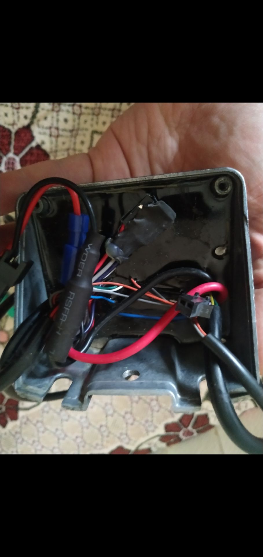

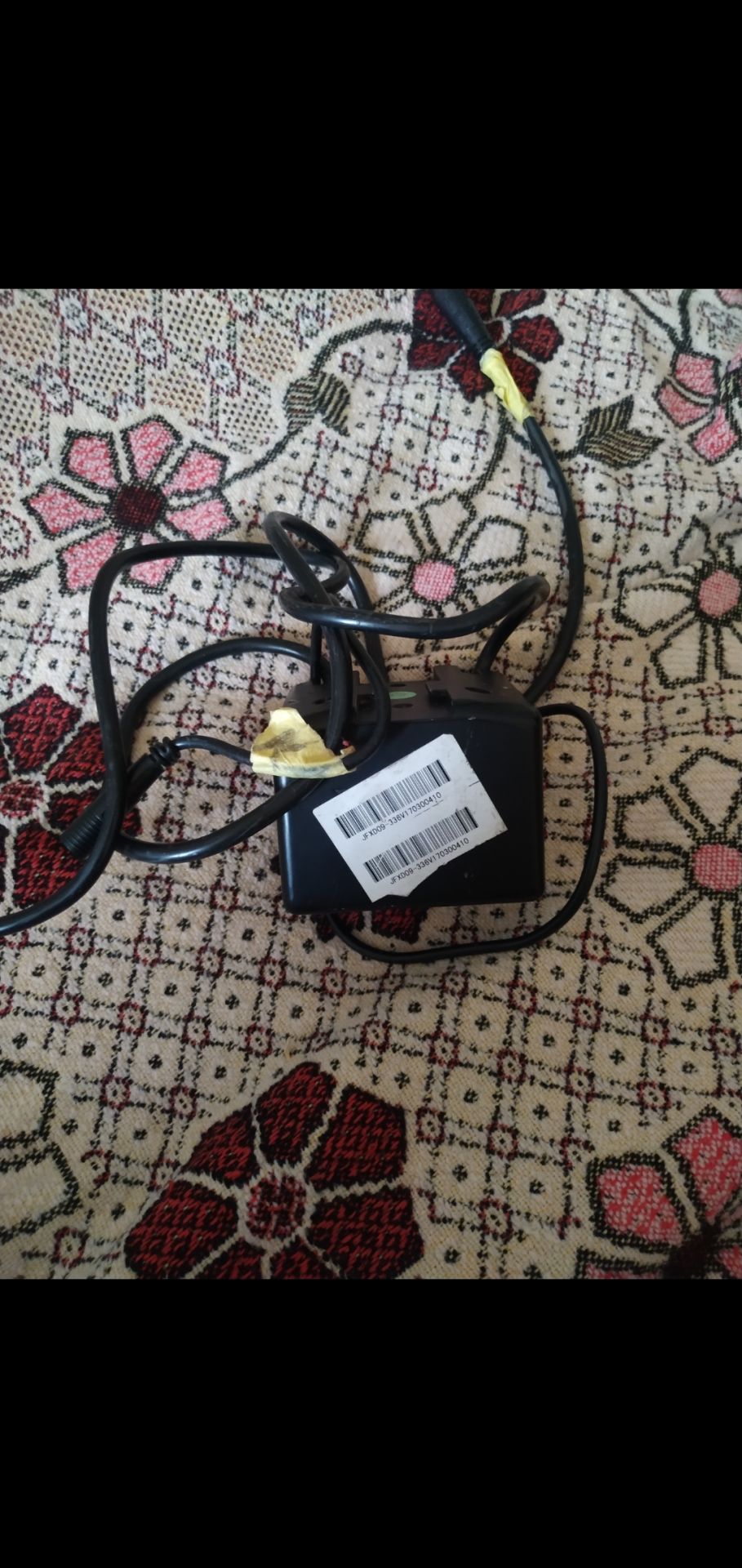

Доброго дня, допоможіть знайти людину яка зможе якось вирішити проблему .
Велосипед у назві, через 1000 км помер контроллер, зміг купити новий і він також помер через 1000 км.
Висить помилка error 1, помилка ручки газу(ручки газу немає є тільки асістенс). Заміна контроллеру допомогла, але наразі купити нового ніде немає можливості.
Додаткова проблема у тому що контроллер залитий компаундом.
Чи можливо зробити заміну контроллеру на інший?
Якось...такі перспективи...
Дякую за будь які поради.
Фото контролеру та велосипеду.

Хімії можна кучу всякої накрутити. Контролер з дисплеєм я так зрозумів?
ВІн в кейсі разом з акумом?
І що значить помер? Чому, при яких обставинах, свідки були? :D Взагалі яка причина? Може з мотором проблеми, може через ДХ щось пробиває?

Доброго дня, заради цікавості заливав іпсом, нічого не розмокло.
В перший раз виникла помилка 1, звертався тут же на форумі, здається до voraks, відвозив йому велосипед, він робив діагностику і сказав що річ у контроллері...
Купив новий контроллер, через 1000 км вилізла таж сама помилка.
На оф сайті популо я робив відгук про те що здох контроллер і нема де купити новий. Також залишив там свої контакти.
Деяким чином люди які столкнулися з тією ж проблемою як і я, заходили на сайт і писали мені, чи не вирішив я якимось чином цю проблему.
Те що це масова проблема , сумніву немає.
Контроллер з дісплеем, окремо від аккума.

Поставити звичайний чи синусний контролер і просту ручку газу і буде працювати. Можливо доведеться прикупити коробочку бокс для контролера щоб красиво зробити

Може в тих контроллерах закладки стоять, яки після 1000км його блокують, зкидают той лічільник тільки після офіційного ТО, а ті хто за ТО не звертаються, ті більше 1000км не катаються (бо вони для фірми втрачені клієнти). Таким часто виробники страдають, нам на роботі ваги кранові такі продавали, як тільки гарантія закінчується вони помилки малюють. Навіть айфони програмно тормозять щоб нові купляли (а виправдовують що так роблять бо це краще для старого аккумулятора).
Треба як радили вище, купляти примітивний контроллер і просту ручку газу
... а ті всі екранчики, можна і без них (бо потім по частинам некоплектом не знайдеш)
