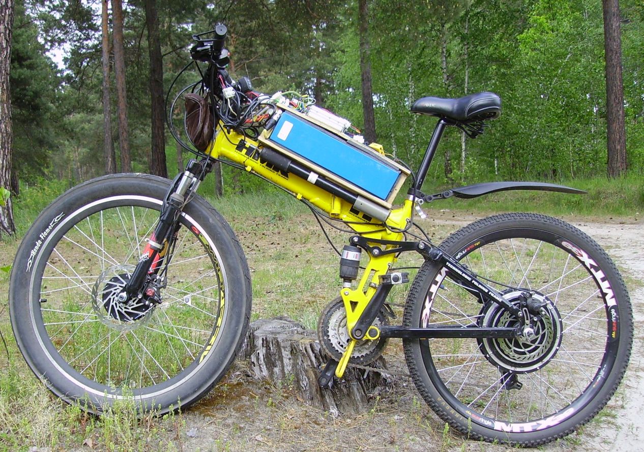

Сегодня совершил первый выезд на двуподвесе с аккумулятором на раме.
Изначально весь сей конфиг стоял на велике типа "Салют", акум был на жестком багажнике.
Уже несколько лет хотел переставить на двуподвес, ибо дороги, но вопрос с размещением акума останавливал. Консольний велобагажнік - хило и ненадёжно, 4кг на таком плече.
Пару недель назад переставил колесо и контроллер. Кроме шайб Акум изначально разместил в рюкзаке с подключением через ХТ60. Дропауты установлены и изнутри (шайбы), и снаружи (пластина нерж 1.2мм - ее задача больше не непроворот оси, а удержать ось от выпадения, если гайки отпустяться). Накатал 50км - неплохо, но не всегда удобно (с рюкзаком).
Сварил сегодня площадку под акум. Педалировать не мешает. Можно использовать как панель приборов :D Осталось укоротить провода и пошить чехольчик {!_!}
IMG_20200628_163508.jpg [ 267.22 КБ | Переглядів: 19432 ]
IMG_20200628_163416.jpg [ 265.17 КБ | Переглядів: 19432 ]
IMG_20200628_163433.jpg [ 209.94 КБ | Переглядів: 19432 ]
 Заголовок повідомлення: Re: электровел на базе ашан-двухподвеса
#107351Повідомлення 28 черв 2020, 22:31

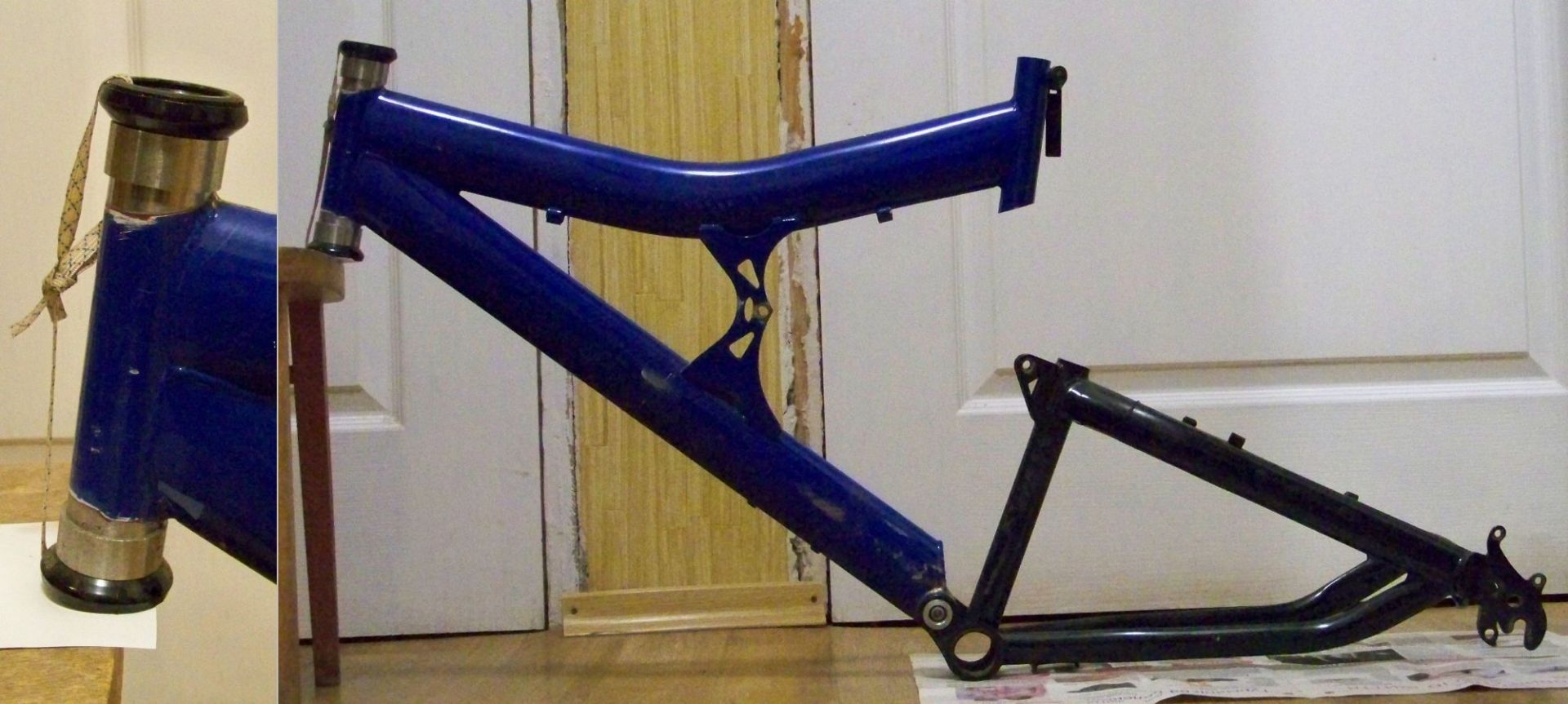

Пару слов о раме. Рама была куплена в далеком 2012 году. Рама стальная, мощная, как раз для моего веса 105 кг. Единственный серьезный недостаток - это стакан под вилку 1". Решил переделать стакан на 1.8". Купил рулевую NECO на роликах. Отдал чашки знакомому на завод и мне там выточили два стальных кольца и напрессовали их на чашки.
Переходники.jpg [ 61.44 КБ | Переглядів: 19258 ]
Стакан был где то на 0.2 мм шире, чем внутренний диаметр колец. Шлифанул стакан полоской мелкой шкурки, и запрессовал чашки с кольцами на стакан.
РамаСтакан.jpg [ 193.97 КБ | Переглядів: 19258 ]
