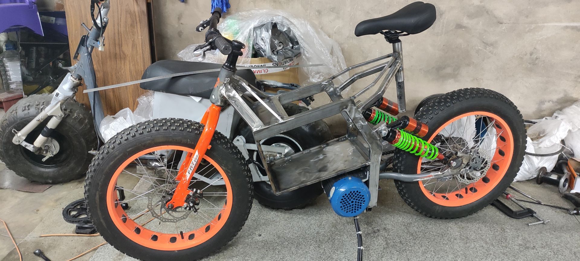

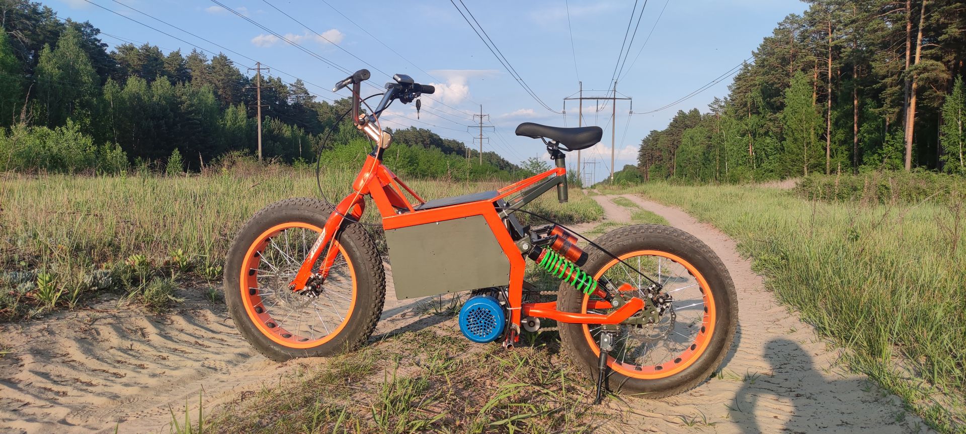

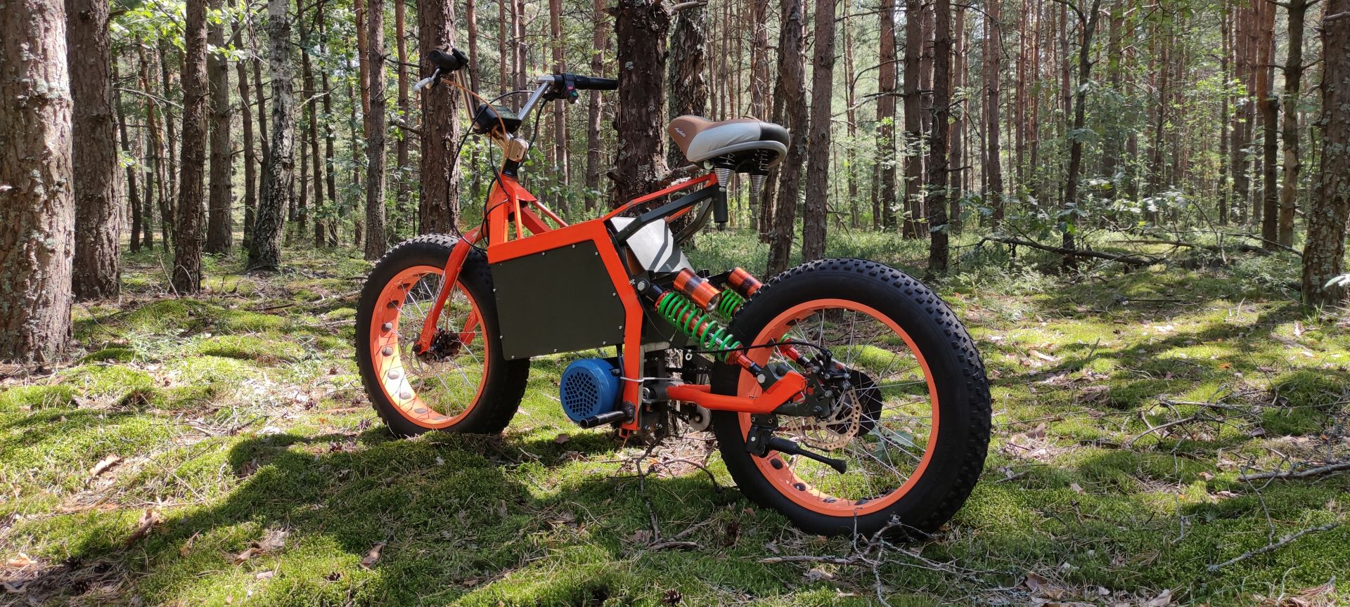

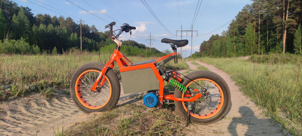

Хочу поділитися (якщо це комусь потрібно) своїм хоббі проєктом "Злая Зая".
olx_image_2023-05-19_15-23-50.jpg [ 310.79 КБ | Переглядів: 12241 ]
Зібраний на просторовій рамі, власного виробництва, з додаванням деталей від велосипеда.
мотор BLDC 1000Вт редукторний
батарея 48В 42А.
IMG_20230525_191257.jpg [ 460.56 КБ | Переглядів: 12241 ]
IMG_20230815_141825.jpg [ 572.08 КБ | Переглядів: 12241 ]
швидкість до 37, тяга добра передаточне 6.2.
Якщо є запитання або пропизиції готовий вислухати.
#133937Повідомлення 24 серп 2023, 09:56
Красава! :bravo: , з віду не великий, які реальні розміри :?
#133938Повідомлення 24 серп 2023, 12:16
Звідки: Славутич
Дякував (ла) 2 Подякували 4
Goga65 писав(ла):
довжина 1600, ширина (без руля) 250, висота 1200.
вага 55кг.
проїхав вже 500 км. 80% по лісах.

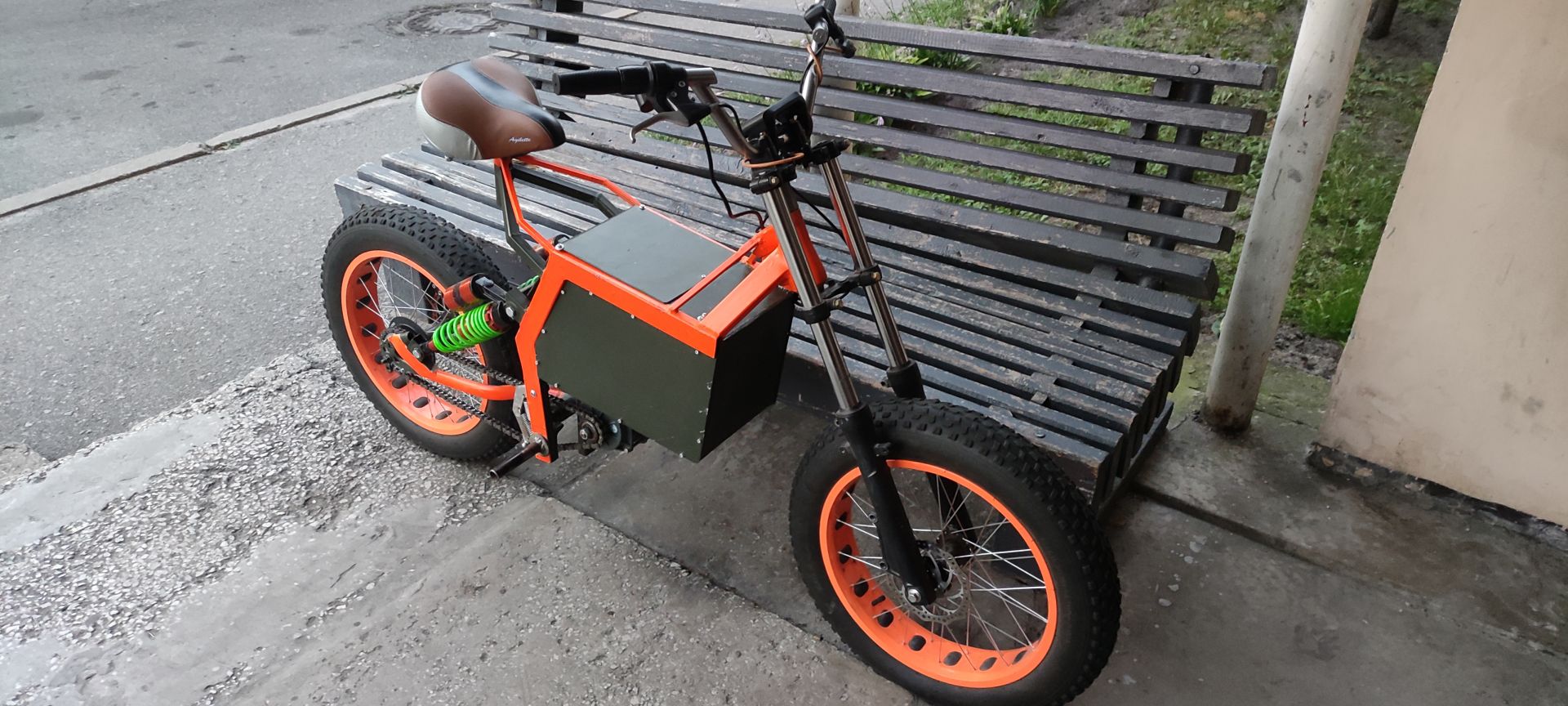

IMG_20230828_195919.jpg [ 301.78 КБ | Переглядів: 11903 ]
IMG_20230828_195908.jpg [ 217.63 КБ | Переглядів: 11904 ]
Всім доброго часу.
Моя Зая стала ще м'якіша, на неї встановлено амор-вилка.
Стала вища трішки і довша аж на 100 мм, вид тепер інший (не дуже подобається).
А на вашу думку, варто було ставити таку чи все ж коротшу?
#134015Повідомлення 29 серп 2023, 06:54
Звідки: между морем и степью
Мій електротранспорт: MG4
Олексій писав(ла):
амор-вилка.
Вот на что ЛЮБОВЬ сподвигает! :hurra:
Gray©at.
#134029Повідомлення 29 серп 2023, 16:40
Звідки: Lviv
Дякував (ла) 22 Подякували 61
Та аби кут був нормальним, а довша-коротша не має ніякого значення
#134048Повідомлення 30 серп 2023, 15:04
Звідки: Славутич
Vitali писав(ла):
А який "нормальний кут" на вашу думку?
