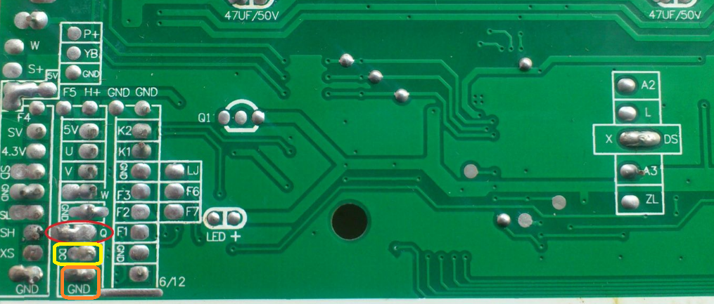

Коментарій до файлу: Позначення точки реверса - DC
Снимок.PNG [ 762.39 КБ | Переглядів: 24819 ]
Коментарій до файлу: Позначення точки реверса - DSP
Снимок1.PNG [ 547.88 КБ | Переглядів: 24819 ]

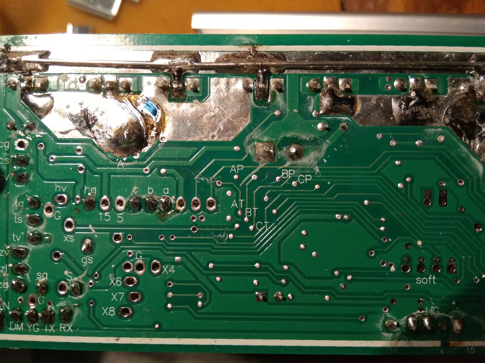

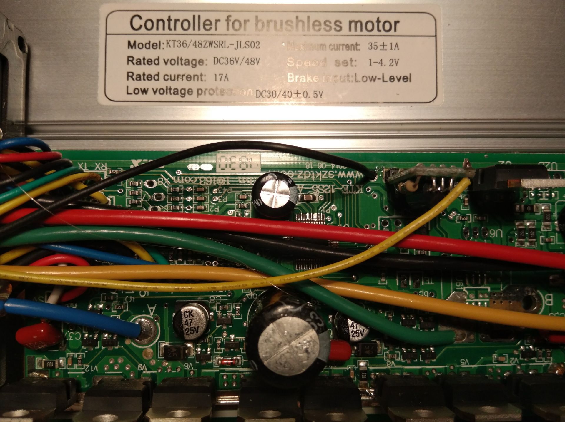

IMG_20200205_192146.jpg [ 423.29 КБ | Переглядів: 24528 ]
IMG_20200205_192222.jpg [ 443.87 КБ | Переглядів: 24528 ]
вот плата на моём контроллере . Кто подскажет какие точки отвечают за реверс ?
 Заголовок повідомлення: Re: Обычные или синусные контроллеры.
#98308Повідомлення 05 лют 2020, 21:41
Чего за контроллер? фото со стороны монтажа можно? Не стандартные маркировки на точках.....

IMG_20200206_013635_1.jpg [ 346.26 КБ | Переглядів: 24480 ]
контроллер КИТ SW1000 48В 35A
