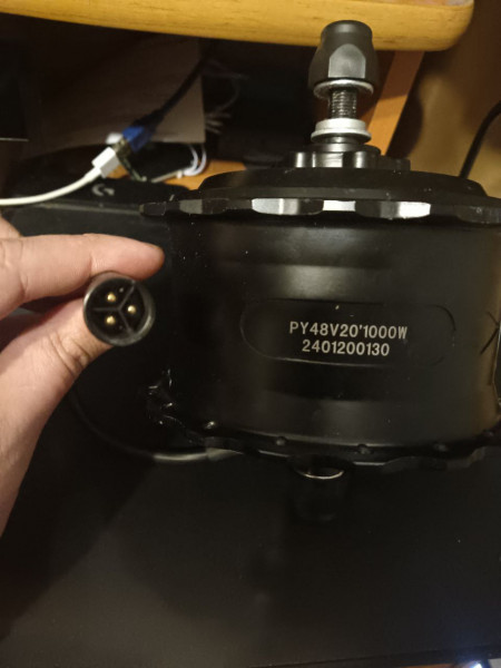

Доброго дня. Ситуація наступна: Купив я з китаю за поданим посиланням "https://www.aliexpress.com/item/1005006350076327.html" мотор для мого саморобного великого електросамоката. Мотор приїхав але кабель що виходить з мотору я бачу вперше в житті. Через це поки що не можу з нього користуватися так як не можу підключити його до контроллера (не можу знайти другого подібного кабеля що б підходив до того що в моторі). Звійсно я можу знайти звичайний кабель і перепаяти все в середині але це я вважаю не буде найкращим рішеннямм. Тому будь-ласка допоможіть мені знайти такий кабель. (фото додане)

https://www.aliexpress.com/item/1005004 ... ry_from%3A

Дякую. З огляду на те що сам кабель коштує майже 50 американських тугриків ($43.28) і він згідно з тех інформацією (Rated Current: 1-3 25A 4-6 3A) до 25А а в мене в колесі буде 1000W 48V що на приблизно 30-35А, то мені краще буде таки перепаяти на інший кабель.

А мотор Редукторний? Яка вага? Китайці можуть з потужністю прибрехати і від 30 А можна отримати горілі обмотки

Мотор редукторний на вилку 135мм переднье коло. Буде як на FAT BIKE. Вага мотора приблизно 5КГ. У мене є ще один мотор (не редукторний) але він не підходить в передню вилку від fat-bike. Працював на 35А коли до гори їхав і три роки спокійно собі витримав, тому сподіваюся що і тут буде все супер.

Варто по шукати інші лоти, це перший який попав в пошуку, можливо десь і дешевше Є, а хочете з економити поставте на фази МТ60 на холи стандартний роз'єм для кит контрів :pfeif:

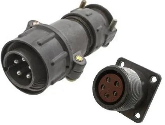

Йдіть на барахолку і купляйте ось такі роз'еми (папу й маму)
ШР.png [ 180.26 КБ | Переглядів: 7600 ]
, бажано щоб штирьків було побільше(в житті ще згодяться) і вони були потовще. Розгепуєте їх молотком на окремі, паяєте та обтягуєте термоусадкою (маму цілком, а папу щоб тільки та частина що всовується гола була). В мене шо тонкі що товсті при тестах тримають добре 50А, вони зазвичай посеребрені, з за того що вони довгі то гарно зберігають пружинні властивості (всяким коротким МТ60 я в цьому сенсі не довіряю, особливо коли останнім часом бачу погану якість їх виготовлення).
При бажанні після збірки можна зверху ще обтягнути термоусадкою (щоб волога в стик не проходила), при необхідності розборки ножичком зріжете той верхній шар термоусадки.

Після того як півтори неділі я штурмовав китайця повідомленнями він написав мені що відправить оригінальний кабель. Тому думаю що міняти його не треба. Плюс подивився на деякі мотори 72В 3000Ват, в них є такий же конектор тому вважаю що все повинно бути ОК. Дякую всім за допомогу і пораду.
