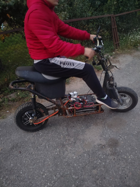

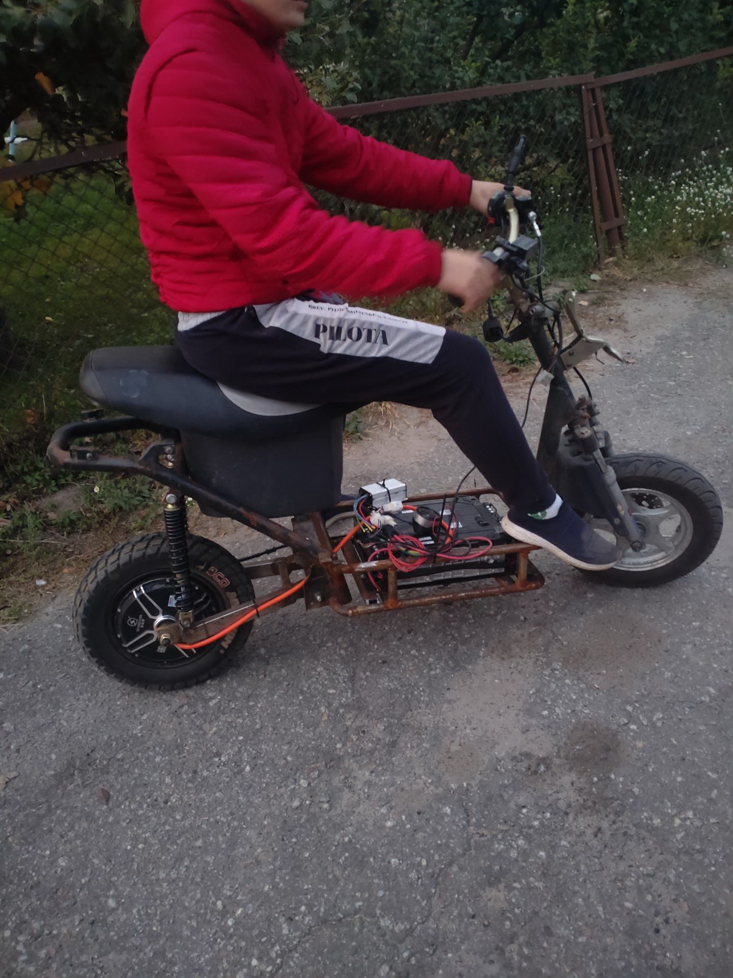

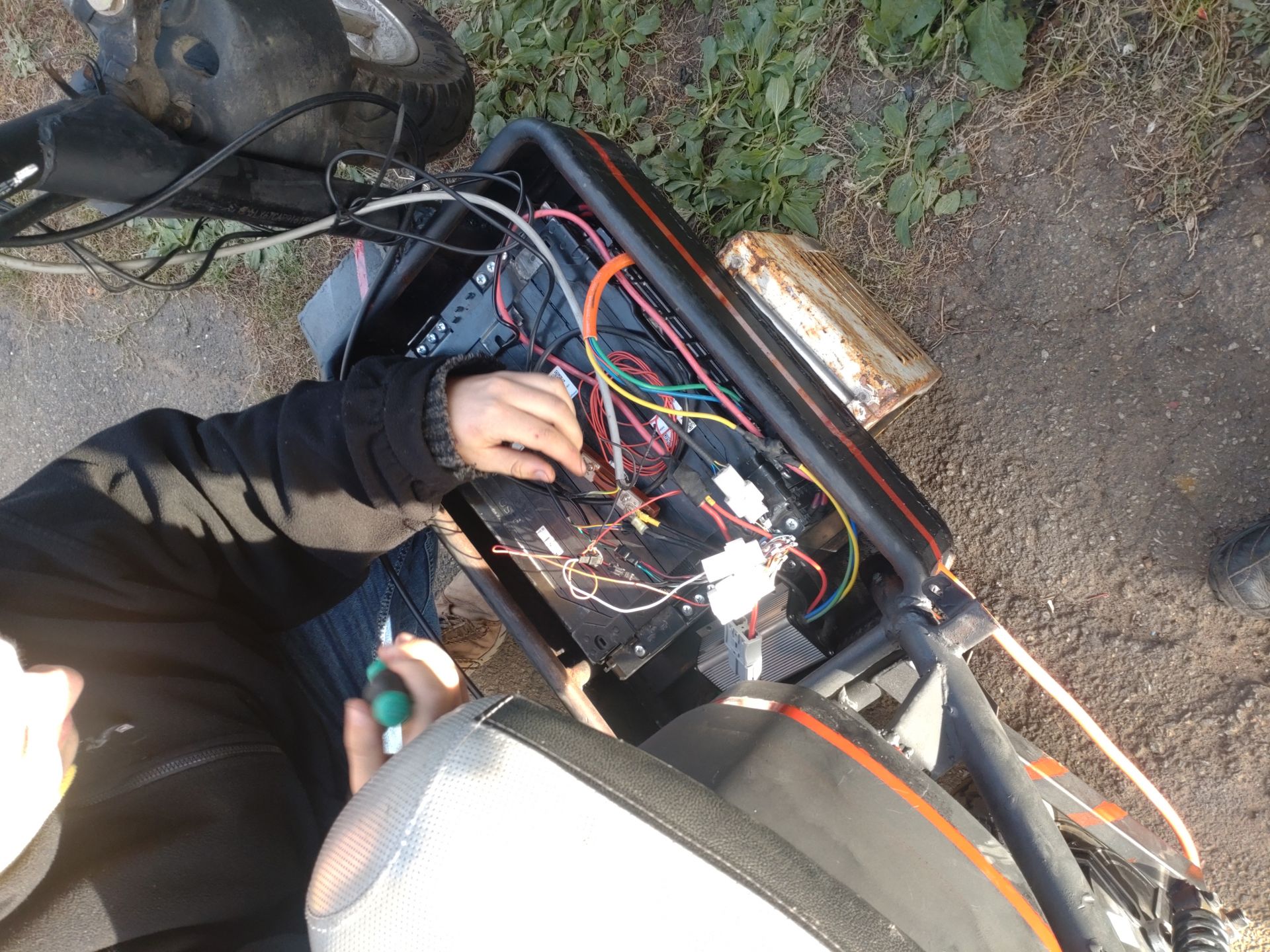

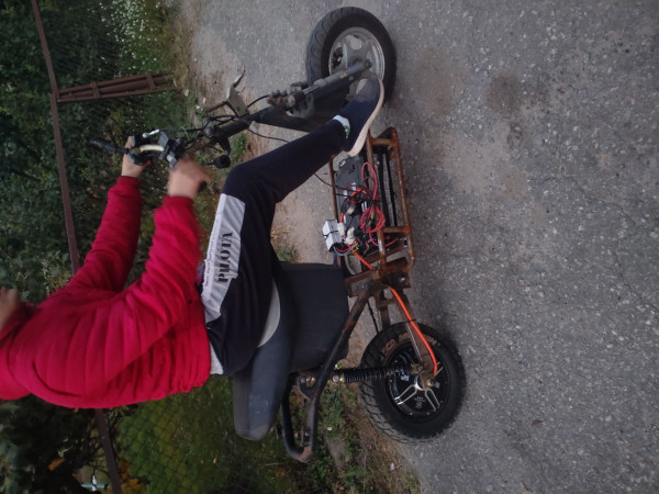

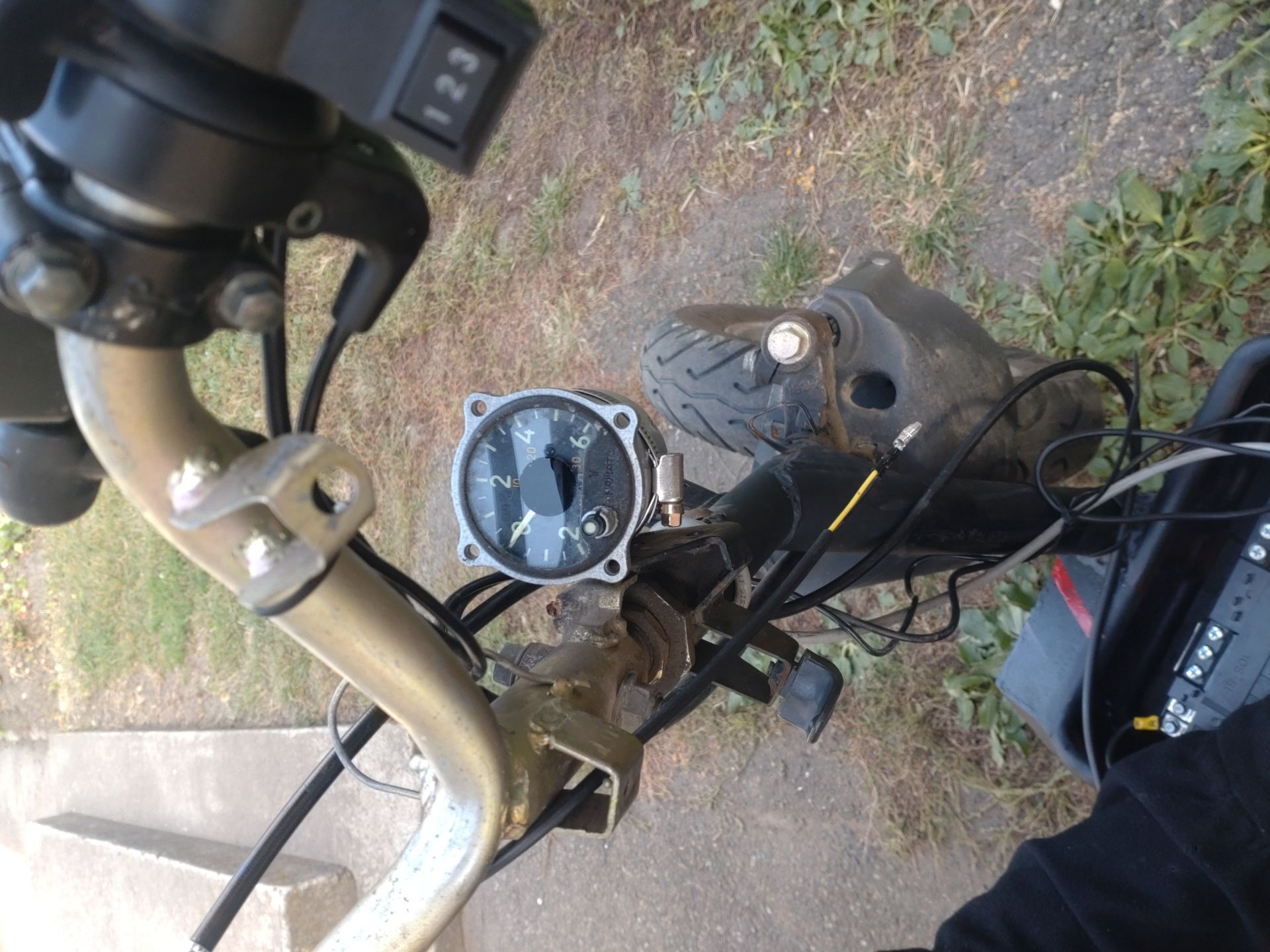

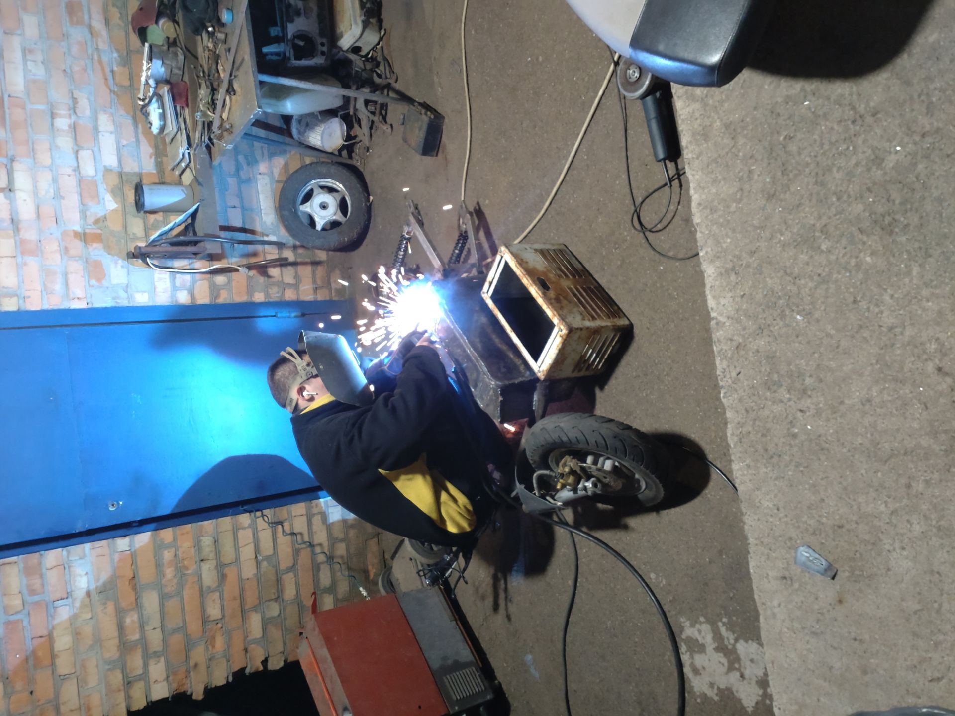

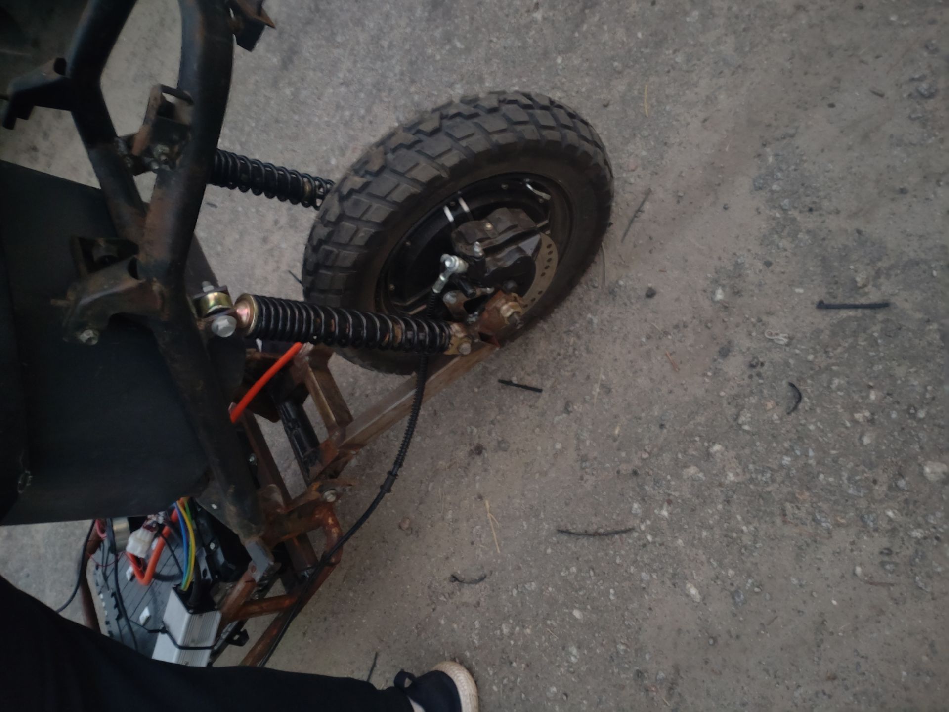

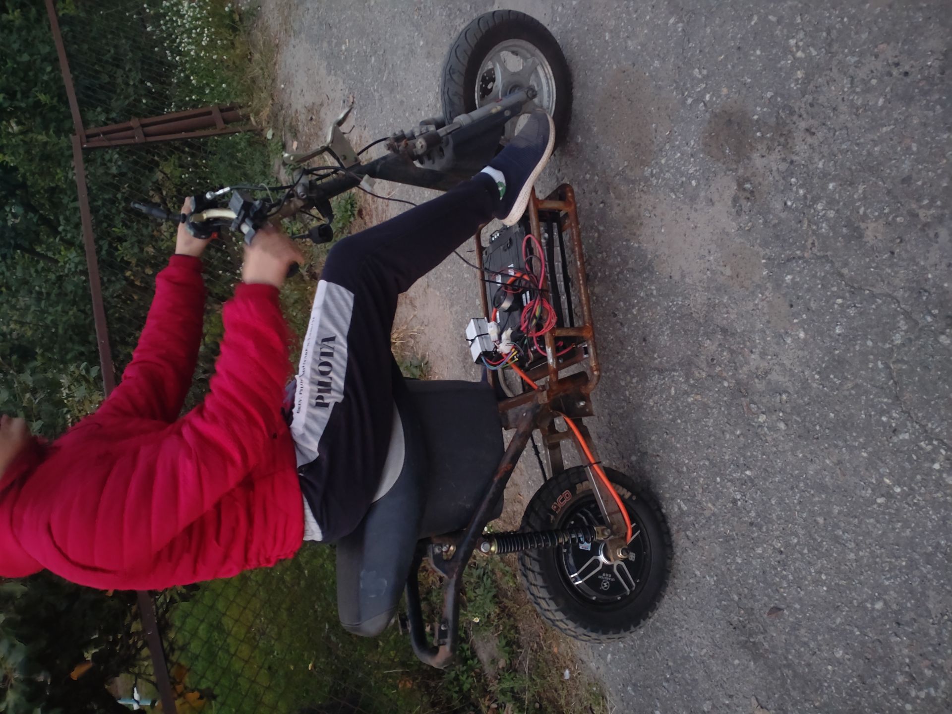

Зібрали мопед, колесо 1500 ват 60 вольт 10 дюймів. Батарея 15 пакетів Е63 з кони. Контролер Келлі KLS 7212s. Максимальна швидкість 63 км на годину. Запас ходу 100 км. При розгоні струм з АКБ 55 ампер, фазний струм 110 ампер
DSC_2066.JPG [ 487.16 КБ | Переглядів: 5996 ]
DSC_2065.JPG [ 336.29 КБ | Переглядів: 5996 ]
DSC_2049.JPG [ 307.89 КБ | Переглядів: 5996 ]
DSC_2030.JPG [ 253.82 КБ | Переглядів: 5996 ]
DSC_2133.JPG [ 254.32 КБ | Переглядів: 5996 ]
DSC_2025.JPG [ 345.3 КБ | Переглядів: 5996 ]

На кермі рукоятка газу, і курок рекуперативного гальмування. Струм рекуперації 30 ампер.

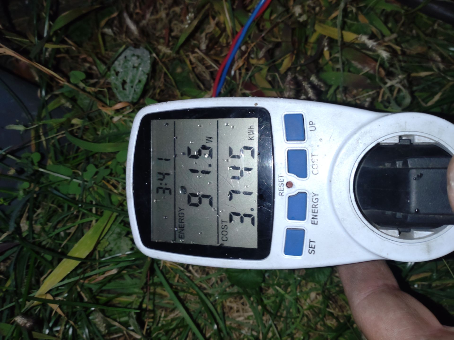

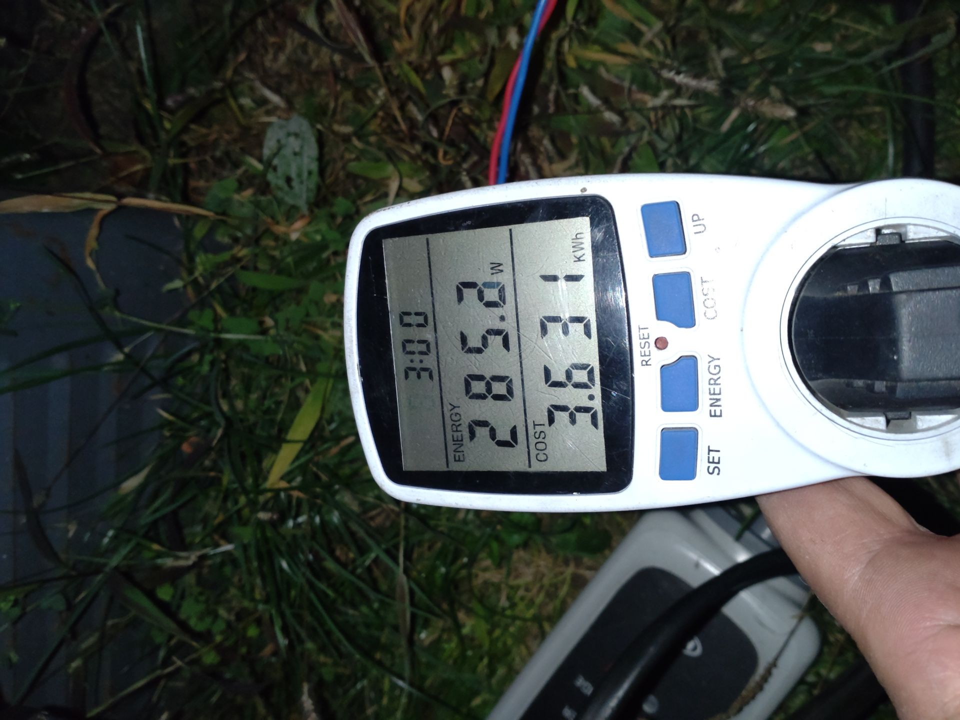

Повний заряд
DSC_2134.JPG [ 270.08 КБ | Переглядів: 5995 ]

Вважаючи на часи та побачивши назву теми - очікував побачити прототип дрона, щоб кошмарити русню )
Прикольний байк получився. Плануєте закривати раму та компоненти якимось пластиком?
 Заголовок повідомлення: Re: Новий прототип мопеда.
#134687Повідомлення 20 жовт 2023, 16:33
Звідки: київска область
Дякував (ла) 7 Подякували 107
Металом все закрите. Пластик то не на довго.
