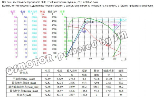

Тут тоже не всё так однозначно: Редукторник имеет КПД немного выше (прим.90%-3-5%(редуктор))85-87% Прямой привод около80% причём при увеличении нагрузки КПД может упасть ниже 50%. Подтверждение этого косвенно видно по весу моторов примерно 7кг для прямого привода и 4 для редукторника. И по графику! обратите внимание где момент 160!!!
"Синусный" контроллер лучше "прямоугольного". (Инфу нашел на этом форуме.)
Нужен термоконтроль, спидометр, контроль заряда батареи. Не помешает влагозащита.
Что до Ютубовской рекламы — в эпоху нейросетей можно "сделать" любые характеристики. Мне интересны отзывы реальных пользователей.
Не всё так однозначно, но двигатель работает заметно тише.
