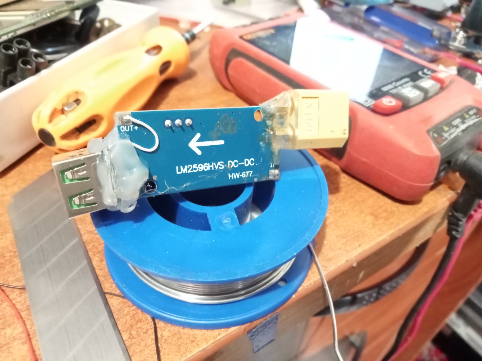

Я собі таке спаяв.
0-02-05-d9c5563437f482091d5154467de454e26a185ff47c8e5c7b986423b8bfe545de_ec3ce699.jpg
0-02-05-d9c5563437f482091d5154467de454e26a185ff47c8e5c7b986423b8bfe545de_ec3ce699.jpg [ 216.78 КБ | Переглядів: 6575 ]

Якщо не заряджати одночасно кілька телефонів - буде без проблем працювати й понижайка. Вже кілька років таким користуюсь без проблем.
Тільки раз мав таке - спаяв бж 30в на транзисторах китайський і в якийсь момент кинув всю напругу. Якраз до планшета підєднав - перевіряв чи працює. Перевірив. :wallbash:
А на лм2596 - не було проблем.
