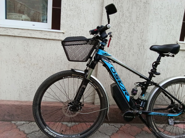

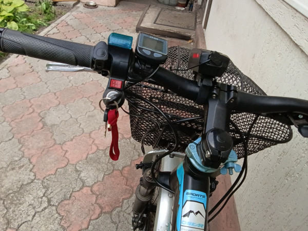

Може кому пригодиться таке кріплення.
Використані кріплення для оптіки для гвинтівок на тубах вилки та швидкозйомна ручка від старої електродрелі під рулем + трохи напільніком по алюмінію)
IMG_20240518_132546.jpg [ 548.61 КБ | Переглядів: 4255 ]
IMG_20240518_132602.jpg [ 473.02 КБ | Переглядів: 4255 ]
IMG_20240518_132614.jpg [ 463.87 КБ | Переглядів: 4255 ]
IMG_20240518_132635.jpg [ 684.75 КБ | Переглядів: 4255 ]

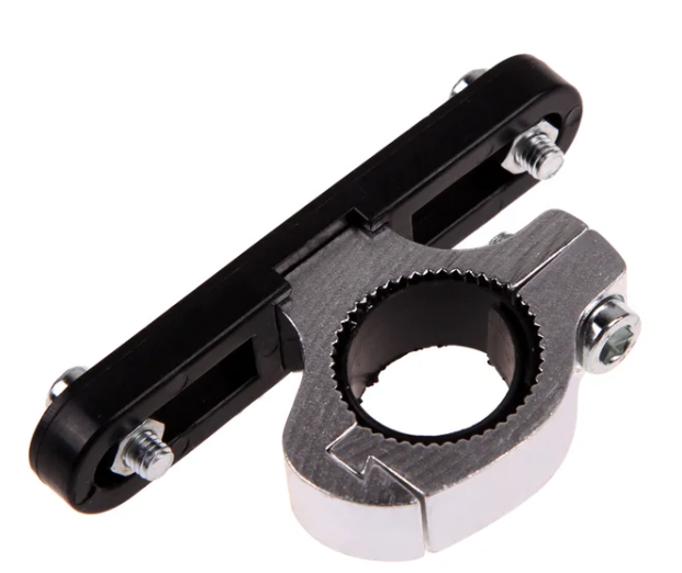

Коли ціпляв собі батарею на руль (16кг), то робив трохи інакше,
в мене було дві точки кріплення на руль через ось такі адаптери (в велотоварах не дефіцит)
rul.png [ 223.89 КБ | Переглядів: 4247 ]
, а знизу в рульову вбивав звичайний краб для рульової
krab2.jpg [ 5.13 КБ | Переглядів: 4247 ]
і до нього вже кріпив дно через фігурну(щоб горилу обійти) металеву пластину.
Було досить надійно.
З за того що збільшилася підресоренна масса, перестало взагалі довбати в руки,
і вилка стала працювати на всі 100%.
Спершу здалося що тяжко повертати і застрибувати на бордюри, але через пару неділь звички помінялися і стало норм, тільки без рук вже не поїздиш.
