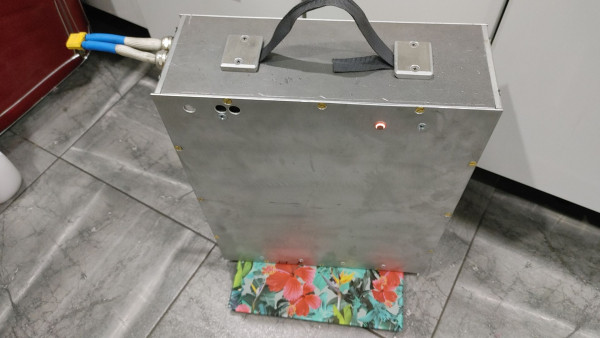

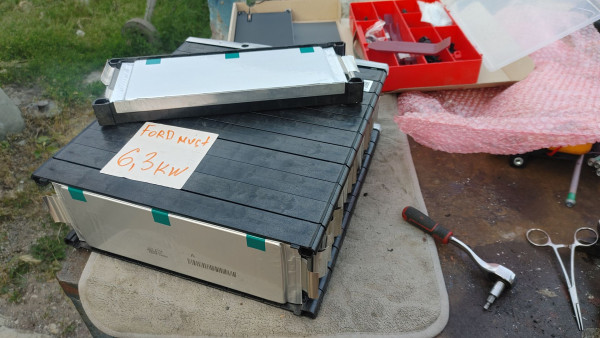

Надивившись ютуба, silent enduro, PatOutdoors і т д. ходив з думкою, що колись і сам сконструюю якийсь електрокросс чи електроендуро. Але потрібен був поштовх, і цей поштовх надали наші "сусіди". З обстрілами енергетики довелось купити батарею для живлення будинку на 6.3kWt/h. Батарею відразу переробив на 24s 100.8v 71А у великому корпусі.
Буду вставляти фото і під ними дописувати невелику історію.
Коментарій до файлу: Батарея в корпусі, вага 37кг.
20230622_203142_HDR.jpg [ 326.98 КБ | Переглядів: 16022 ]
20240104_203019.jpg [ 225.22 КБ | Переглядів: 16022 ]

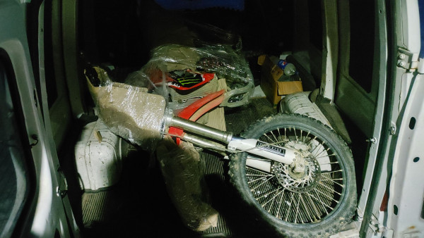

В цей же час, поки робив корпус на двигун та мотав обмотки, переглядвав оголошення з рамами до кросачів і ендуриків. Це продовжувалось досить довго, китайського донора брати не хотів, був не поганий варіант kawasaki klx500 але трохі відштовхувала його вага і те що рама стальна, я хотів алюміній, мені з ним легше працювати. І на початку 2024року знайшов що шукав, це була ходовка з хонди crf450, все окрім двигуна, ідеальний варіант)
Недовго думаючи і не довго торгуючись я її купив.

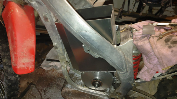

Почались перші примірки
20240207_195313_HDR.jpg [ 428.35 КБ | Переглядів: 16021 ]
Коментарій до файлу: Відпилювання лишнього
20240207_195405_HDR.jpg [ 319.63 КБ | Переглядів: 16021 ]
Коментарій до файлу: Корпус батареї довелось переробити, дуже проблематично було впихнути 6.3квт.ч в раму crf
20240207_195436_HDR.jpg [ 286.48 КБ | Переглядів: 16021 ]
Коментарій до файлу: Елементи батареї довелось вставляти вертикально, контактами вниз і вгору. Мені самому це не подобається, але по іншому ніяк(

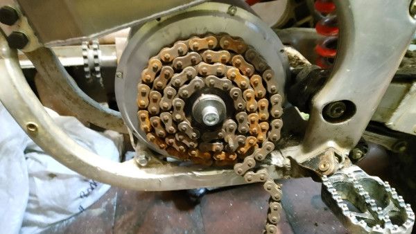

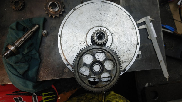

Зробив перший виїзд і трохи був розчарований, хоча і знав що так буде.
Саморобний двигун тесли крутився 7500об/хв, якщо перевести це в км/год, то з зірками 14/50 виходить 252км/г.

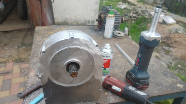

Треба робити редуктор :wallbash:

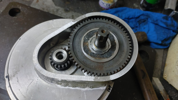

Коментарій до файлу: Пошук шестерень
20240213_192327_HDR.jpg [ 352.61 КБ | Переглядів: 16020 ]
Коментарій до файлу: Доварюю допилюю корпус редуктора
20240215_175030_HDR.jpg [ 274.11 КБ | Переглядів: 16020 ]
Коментарій до файлу: Перероблюю кріплення, і знову встановлюю двигун.
20240216_194816_HDR.jpg [ 351.29 КБ | Переглядів: 16020 ]
20240218_145926_HDR.jpg [ 481.42 КБ | Переглядів: 16020 ]

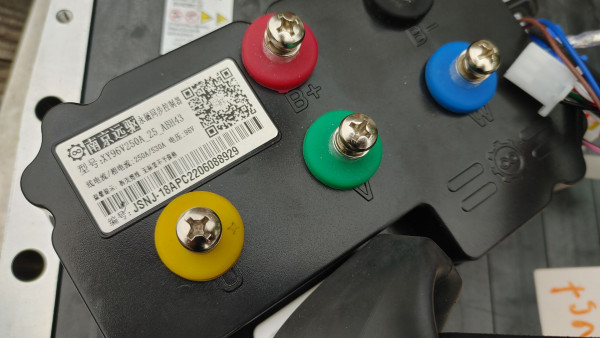

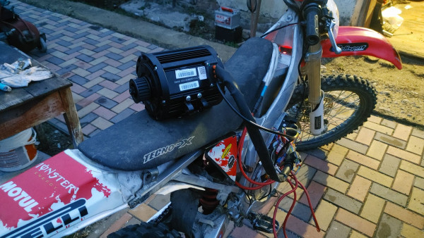

Роблю другий виїзд уже з редуктором, трохи катаюсь, приїзжаю додому, ставлю мот в гарах, заходжу на олх і купую новий двигун qs138 h90 4000w.

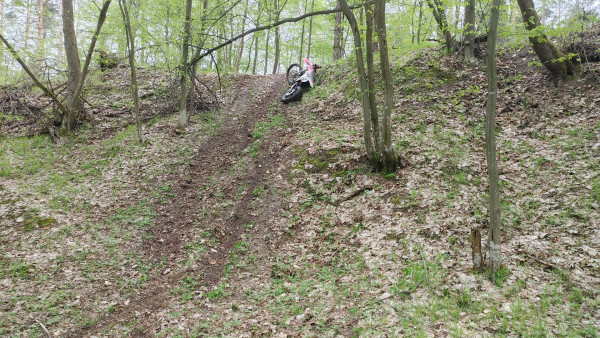

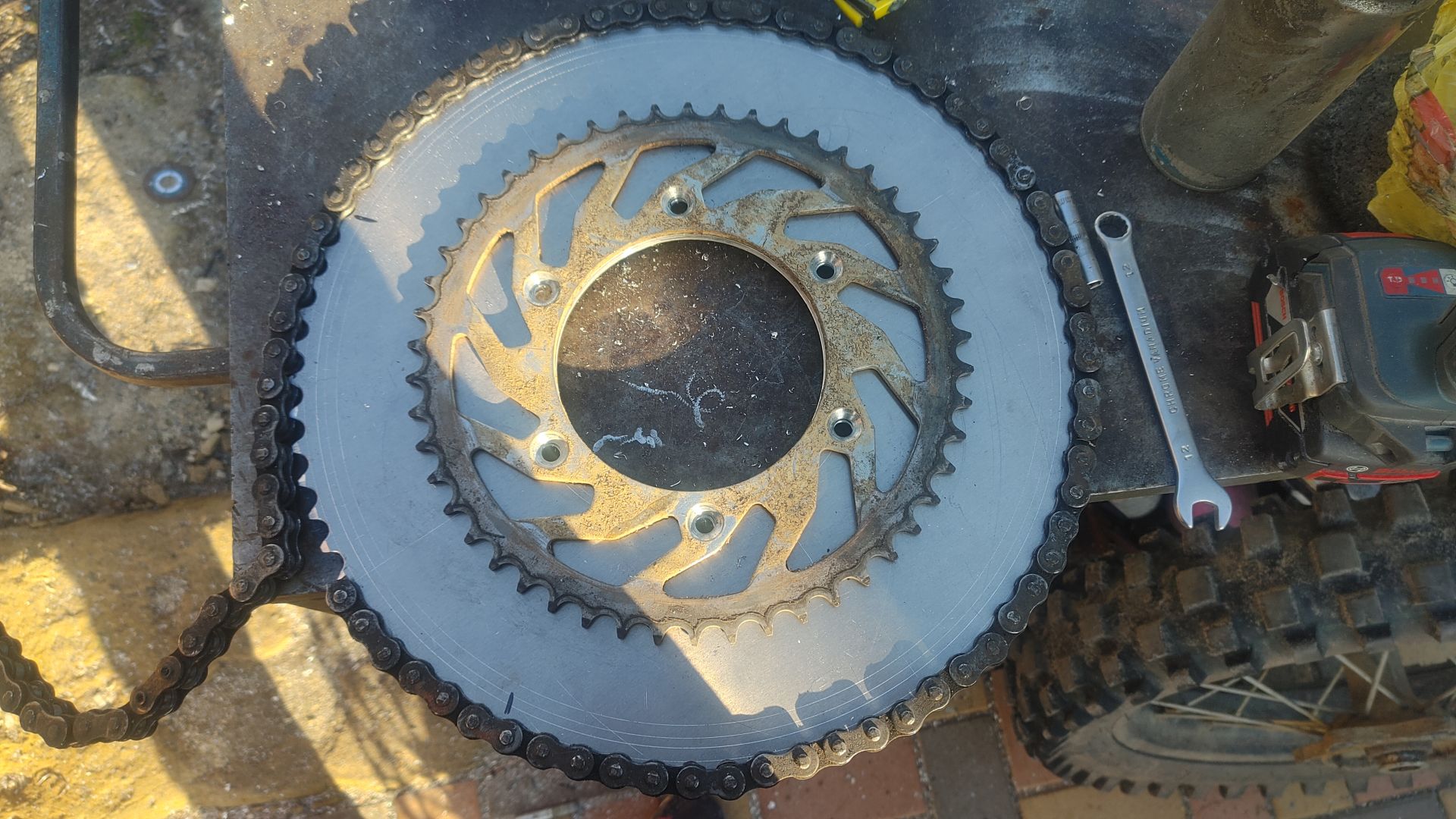

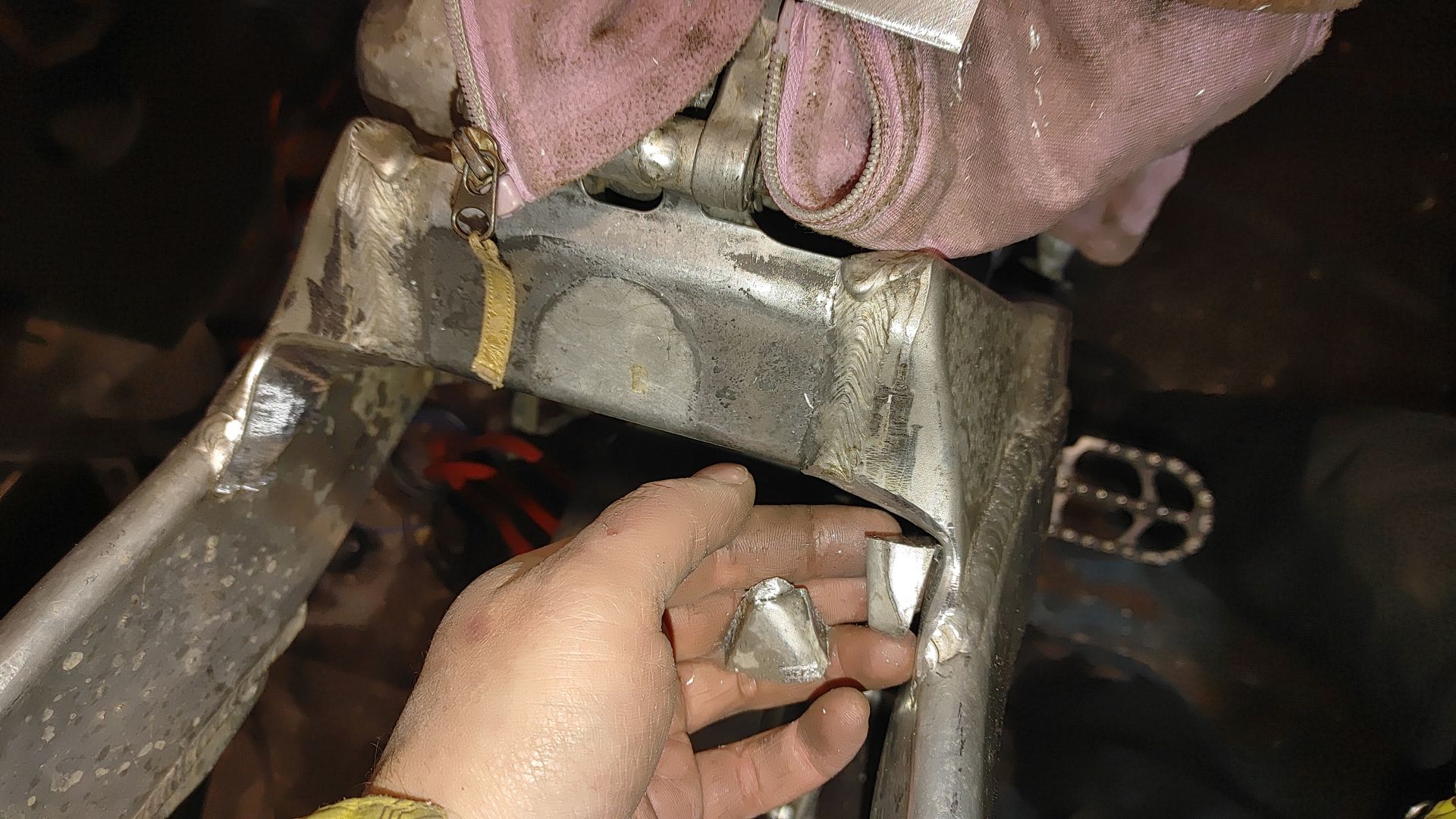

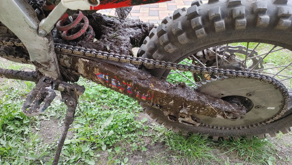

Двигун qs 138 встановив, зробив під нього саморобну зірку на 10зубів, ззаду була на 50. Прокатався, і не то, їде досьть бадьоро, рве с під себе, але з місця не то, слабовато. Роблю на зад саморобну зірку на 72 зуба, знімаю задне колесо ставлю зірку на 72, а колесо на місце не стає, зірка впирається в маятник, чорт, треба було хоч поміряти перед тим як щось робити :doh:
Беру цю зірку і перероблюю на 60 зубів.
Тяга стала краще, ривок з місця краще, але всеодно не то.
Коментарій до файлу: Зірка на 72
20240326_162413_HDR.jpg [ 343.9 КБ | Переглядів: 16019 ]
20240414_164620_HDR.jpg [ 676.48 КБ | Переглядів: 16019 ]
Коментарій до файлу: На гори заїжджає добрячі.
20240414_170655_HDR.jpg [ 861.76 КБ | Переглядів: 16019 ]
20240414_184129_HDR.jpg [ 673.82 КБ | Переглядів: 16019 ]

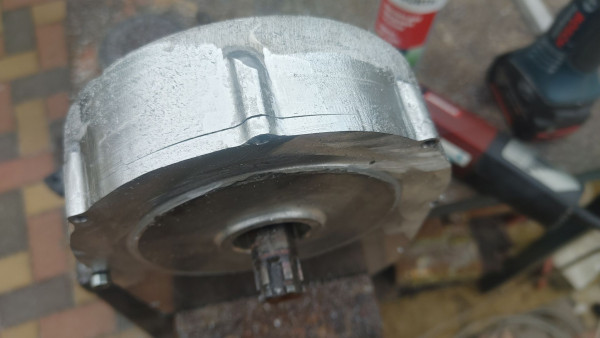

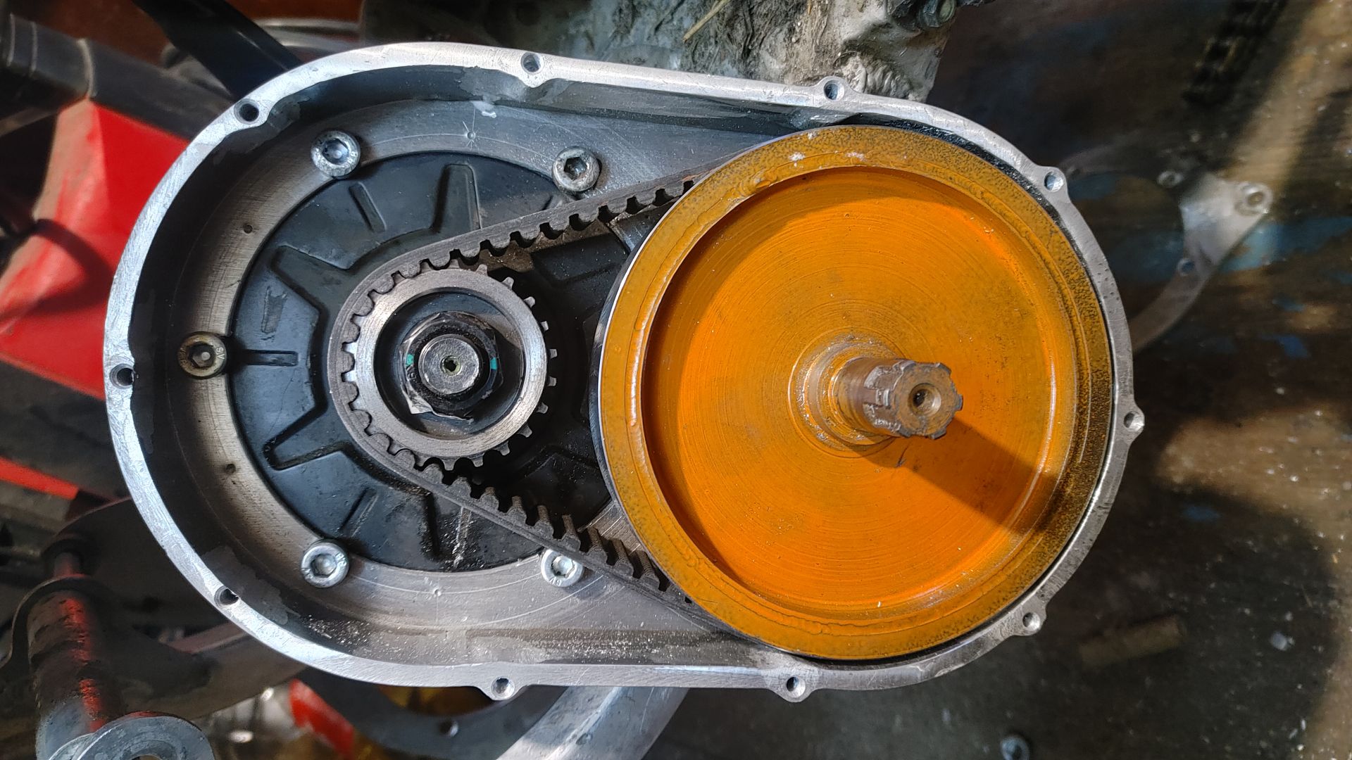

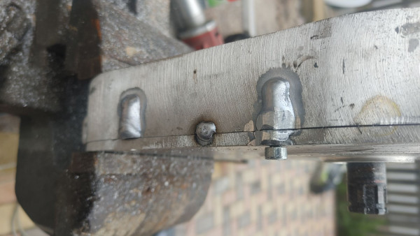

Дививсь на відосах, читав на форумах, і радили знаючі люди на рахунок редукції на qs138, вона має бути 7-8÷1, в мене була 6÷1, і зірочками її уже не виправиш. Вирішив робити редуктор, але уже ремінний :D
Замовив на аліку ремінь, шків, і як вони приїхали приступив до роботи.
20240426_201926_HDR.jpg [ 321.82 КБ | Переглядів: 16017 ]
Коментарій до файлу: Наварив, наліпив
20240426_181125_HDR.jpg [ 245.66 КБ | Переглядів: 16017 ]
20240426_181109_HDR.jpg [ 224.15 КБ | Переглядів: 16017 ]
Коментарій до файлу: І ручним чпу фрезером окультурив зовнішній вид)
20240426_181119_HDR.jpg [ 176.21 КБ | Переглядів: 16017 ]

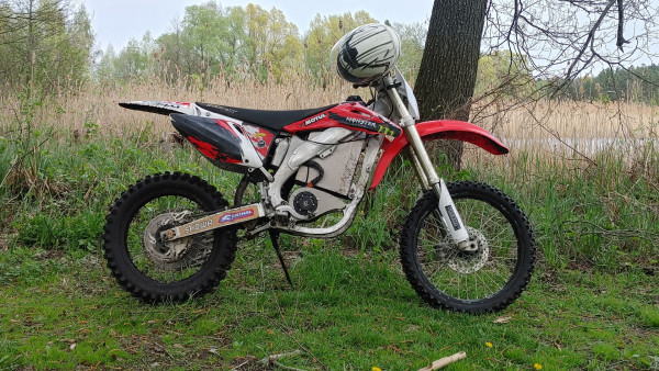

Встановив все на мот, зробив виїзд, і 8O , він риє з під себе, стає на задне колесо, спокійно їхати дуже тяжко. Ось такого результату з місця я хотів.
В редукторі редукція 2.5. Зірки 15, 50.
Плюси ремінного редуктора, він безшумний і ефективний. Мінуси двигун довелось зміщати в сторону(
20240427_191438.jpg [ 362.47 КБ | Переглядів: 16017 ]
20240427_191446_HDR.jpg [ 423.42 КБ | Переглядів: 16017 ]

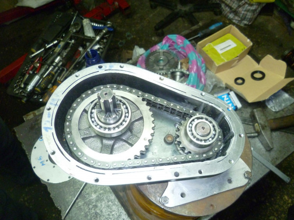

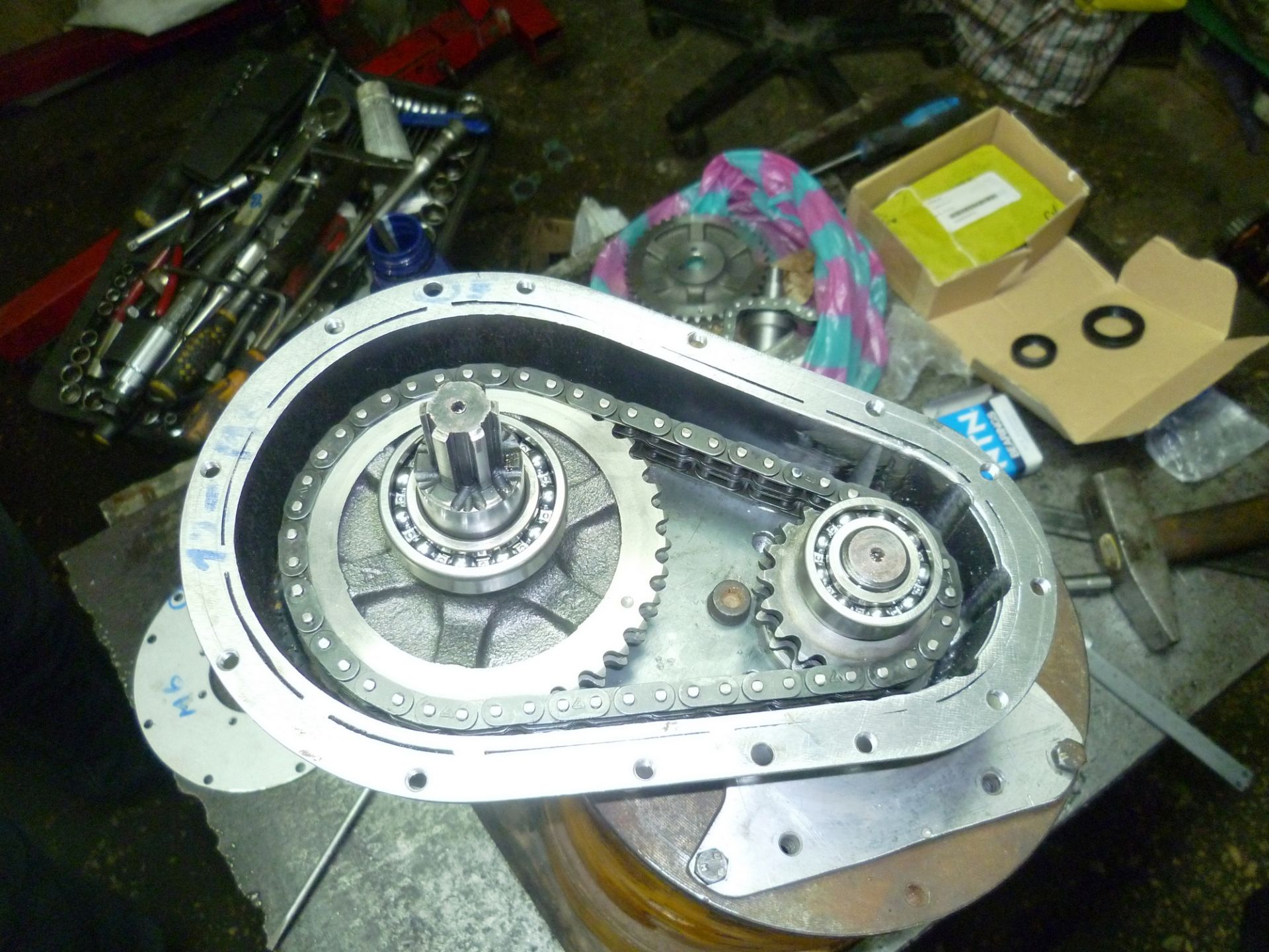

Очень интересный проект, спасибо! Порадовала работа с алюминием, а последний редуктор напомнил мне нашу с Юрой Логвином старую конверсию Урала. Там , правда мы сделали цепной редуктор, нам так было проще и быстрее, но ременной конечно лучше.
P1040830.JPG [ 372.19 КБ | Переглядів: 16002 ]
DSC_4852.jpg [ 280.49 КБ | Переглядів: 16002 ]
