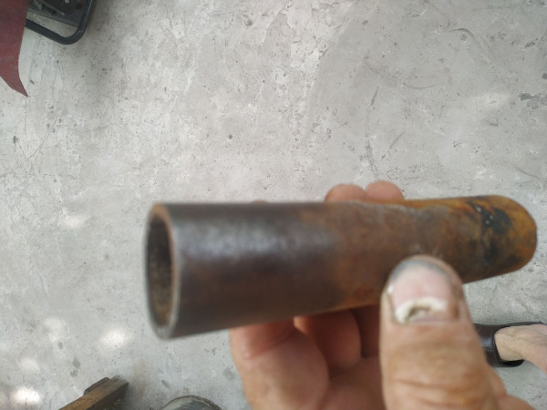

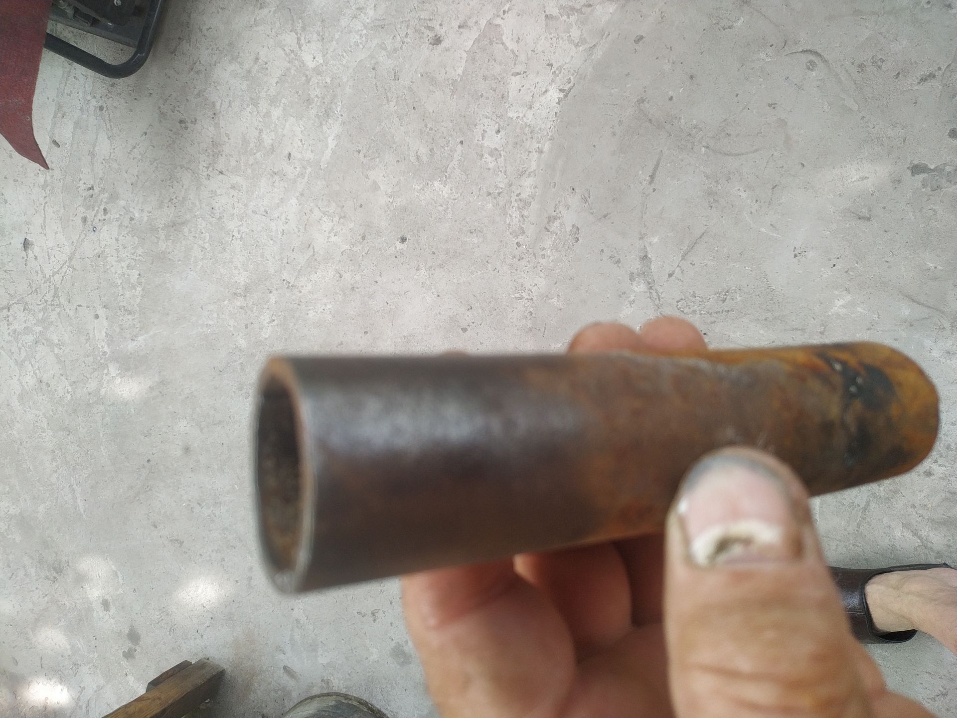

Уважаемый ddd, поделюсь своим опытом.
Даже с рамами от велосипеда не так всё просто... тонкие и разной длины, не всегда подберёшь к своей вилке.
Снял для вас видео-инструкцию. Купите на металобазе водопроводную трубу 33-34мм (моя немного элипсом) не знаю сколько это дюймов.ФОТО-1. Остальное поймёте по фото.
