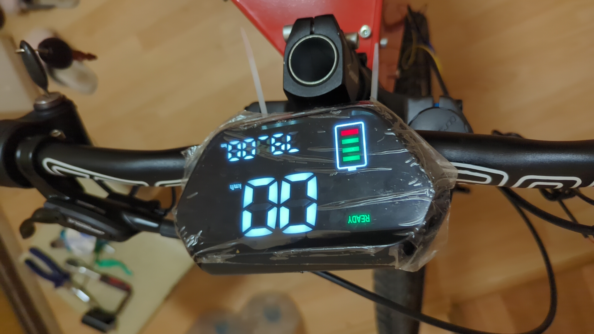

Доброго вечора! Купив собі такий дисплей, але він, як на мене, вказує на 30% меньше, ніж є насправді. Ніяких кнопок на ньому немає, розбирання теж не дало результатів, ніяких кнопок і потінціометрів немає. І місця під їх пайку теж немає.

#137231Повідомлення 20 лип 2024, 19:50
Dakin писав(ла):
Це дисплей для контролерів які підтримують ONE-LIN протокол (фардрайвер-ВОтол) налаштування робляться в програмах для програмування цих контролерів. {O_0} {Inet}

Dakin писав(ла):
В залежності від моделі, ці дисплеї мають деякі корегування показників. Одні через швидке перемикання освітлення (включення фари) декілька разів і потім задіюється перемикач поворотів...https://youtube.com/shorts/RXD3cZZP6UA? ... FMYtCXcSm1
Інші мають підстроючний резистор для налаштування швидкості. https://youtu.be/yhBTeDzhDos?si=O2Q1XvZ2eHL9LKXP
