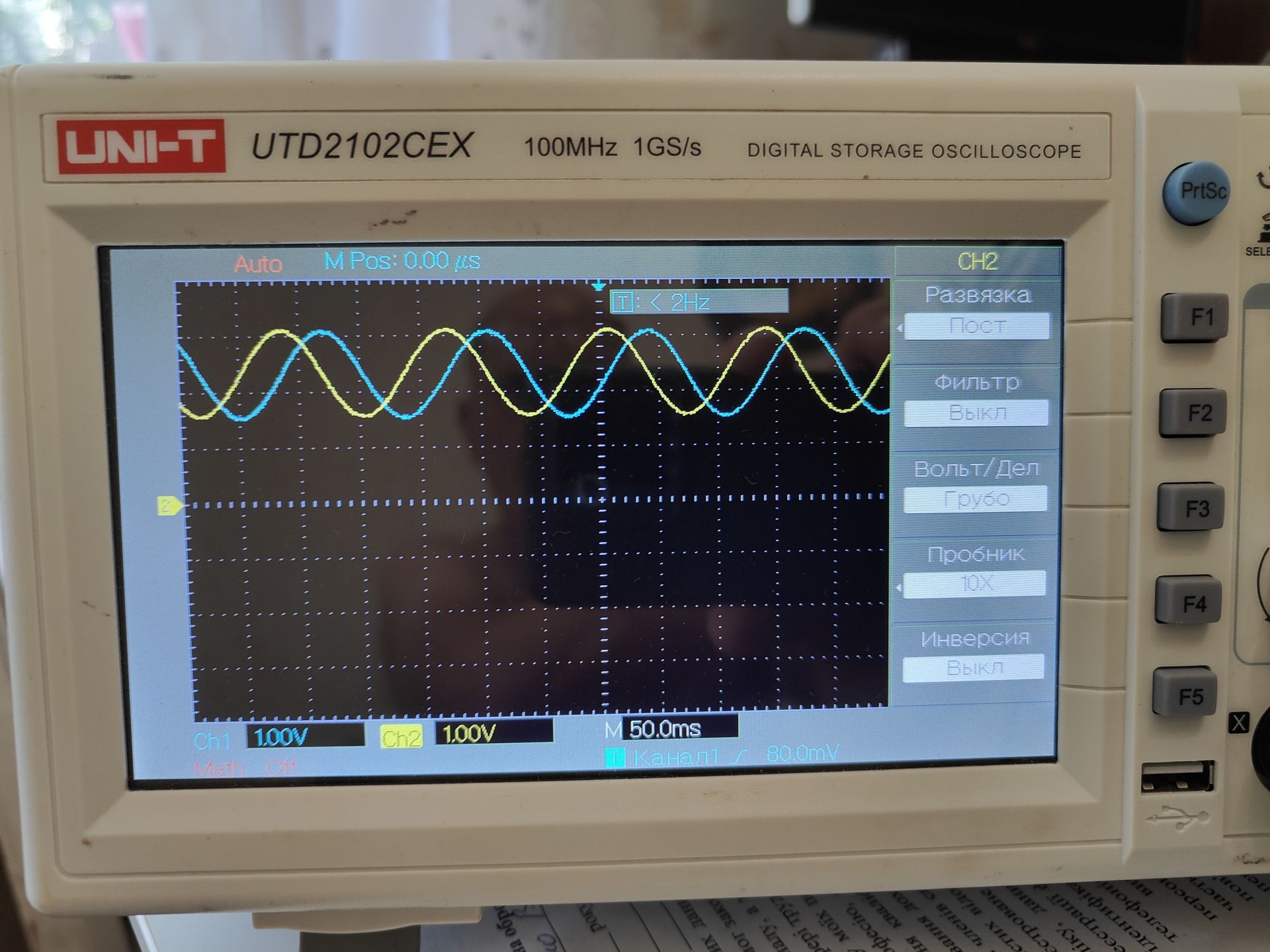

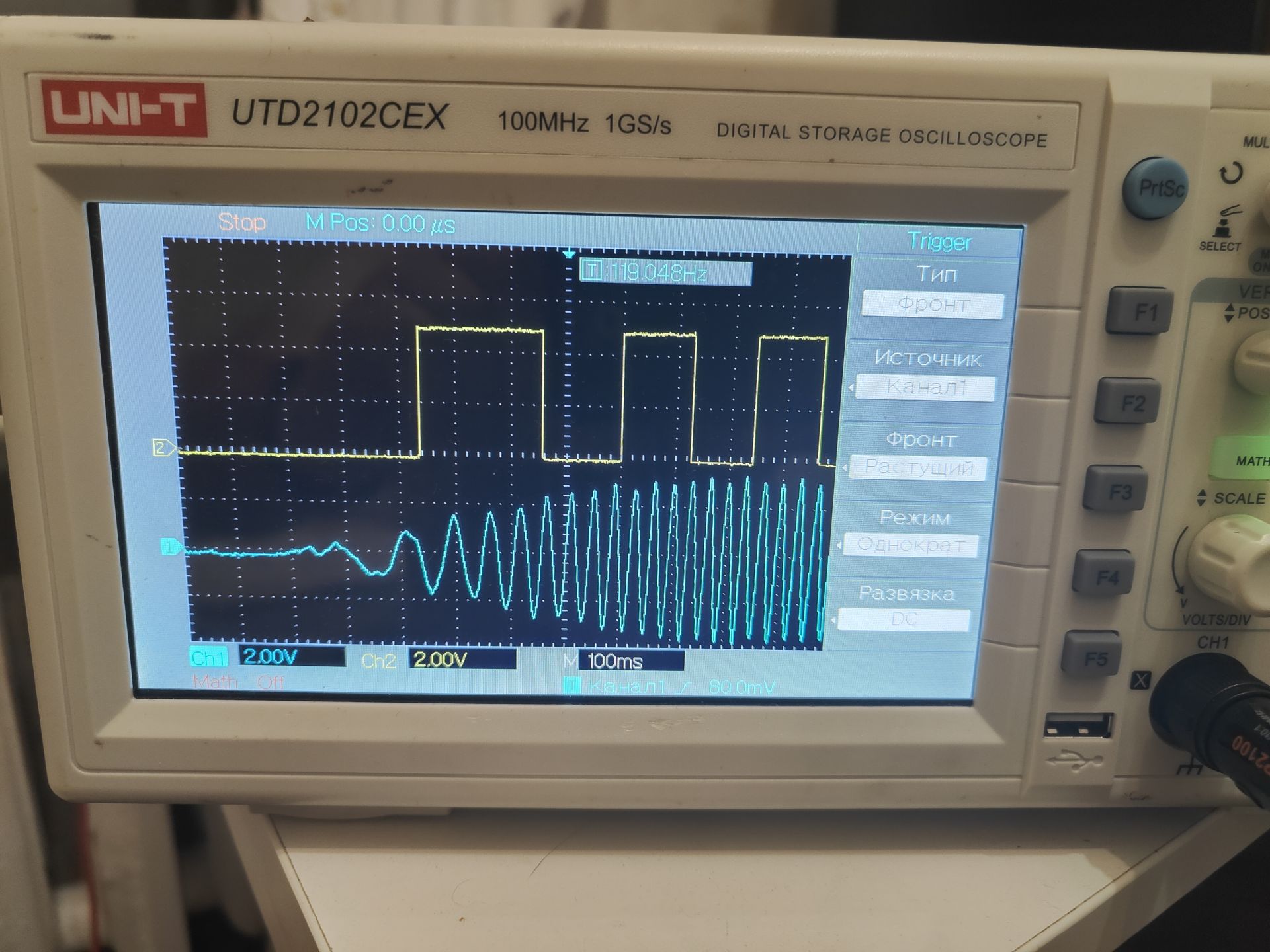

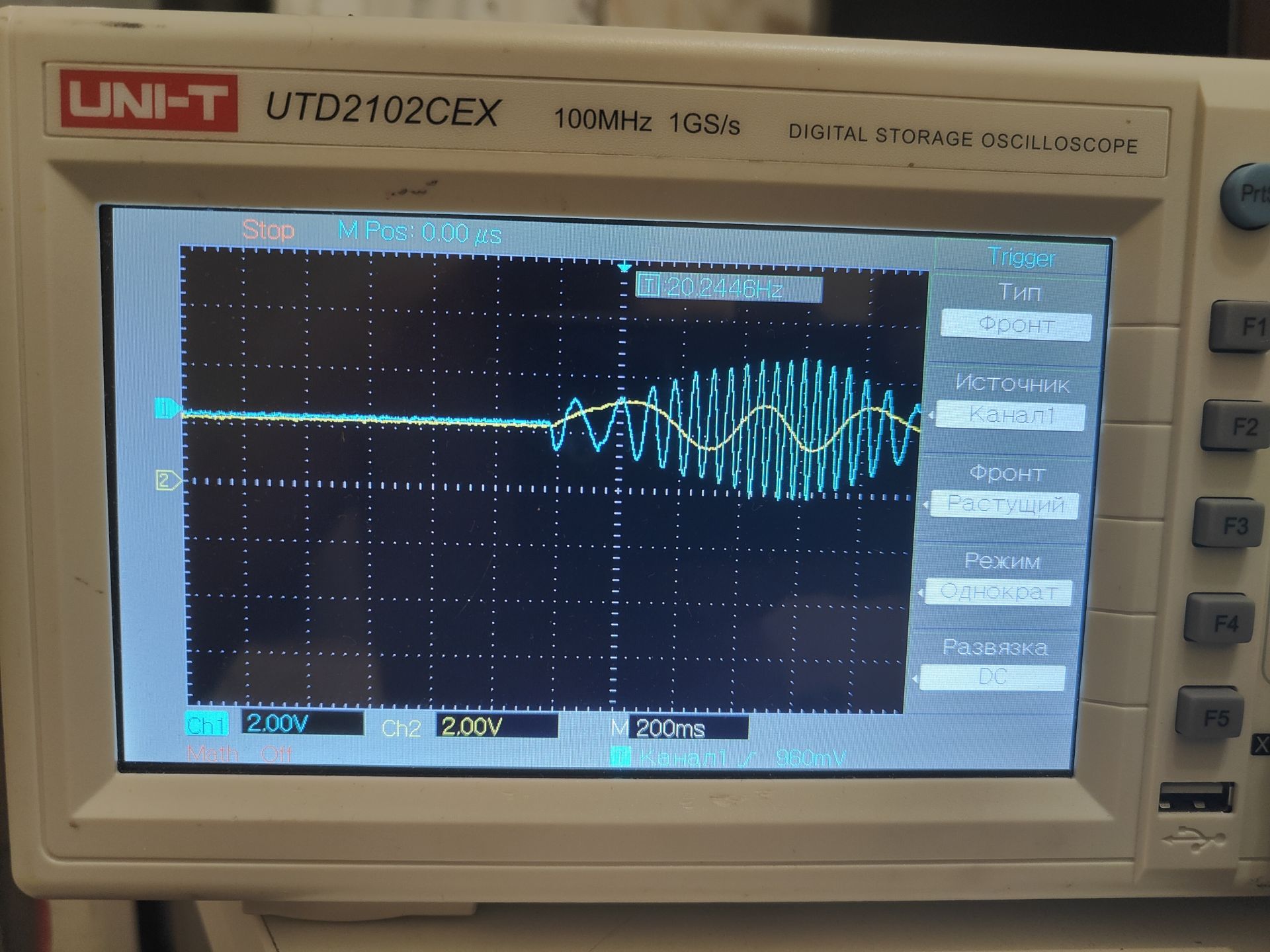

Проблема в розбиранні двигуна, відсутні инструменти.. та й встановлювати потрібно три дискретних датчика і в інше місто..
Коментарій до файлу: Це сигнал з аналогових датчиків холла:

Коментарій до файлу: Це сигнал з одного датчика холла і з фази:

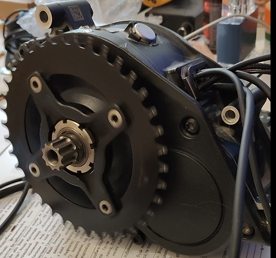

Це у вас такий мотор?

IMG20240620225939.jpg [ 451.11 КБ | Переглядів: 9655 ]

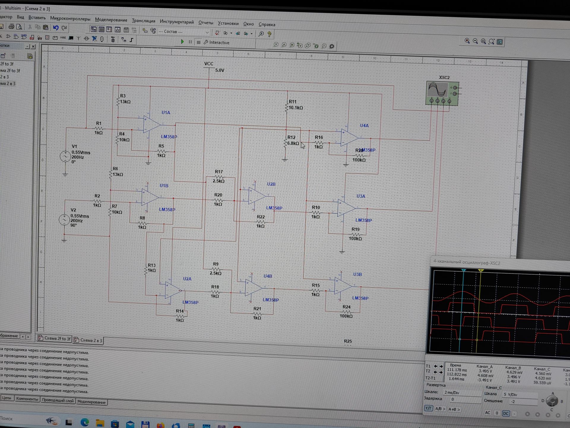

Чомусь вирішив що виробнику не доречно встановлювати датчики не в основному полі двигуна і реалізував аналогову схему перетворення фаз 2х90 на 3х120, але коли зєднав і почав розбиратись чому зовсім не працює зясував ньанс з частотою. Цікаво швидкодії ардуіно достатньо буде опрацювати запропонований алгорітм?

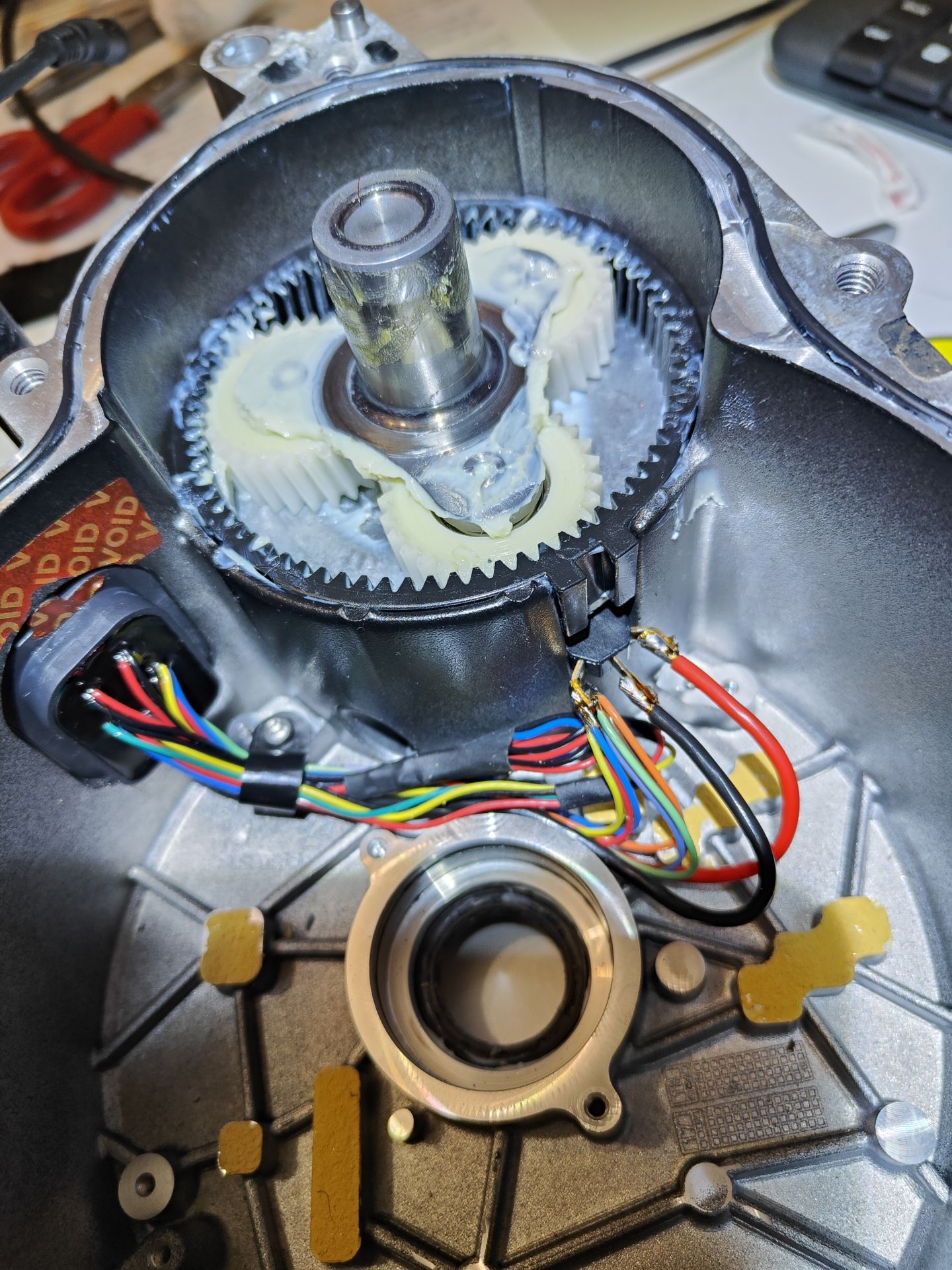

Двигун трифазний синхронний, і проблема у проскальзуванні ротора виявлена під час експлуатації, сигнали торк сенсора не можуть бути в двигуні апріорі. На фото все є, там вже викинутий рідний контроллер і все підготовлено до підєднання зовнішньго. Звісно редуктор знімався, далі запресована кришка двигуна з підшипником, проблема в тому як її розпресувати не ушкодивши статор.

"далі запресована кришка двигуна з підшипником, проблема в тому як її розпресувати не ушкодивши статор."
Чі нема в тій кришці різьбових отворів для розпресовки вкручуваням туди гвинтиків?, як це зроблено на бафангах.

У кришці двигуна наявні три прямокутні пази по зовнішньому радіусу розміром 4 на 10 мілліметрів, які використовуються для кріплення зовнішньої пластикової шестерні планетарного редуктора за допомогою зачепів по типу ластівкового хвоста. Ну і ще в станині є пряпокутний отвір через який виведено обмотку статора, одна з сторін цього отвору і є кришка двигуна. Зачепитись нема як, от би корпус підігріти а на кришку налить азоту...
