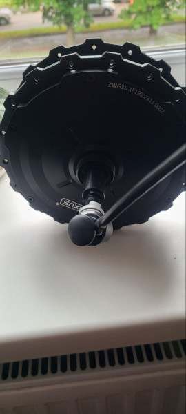

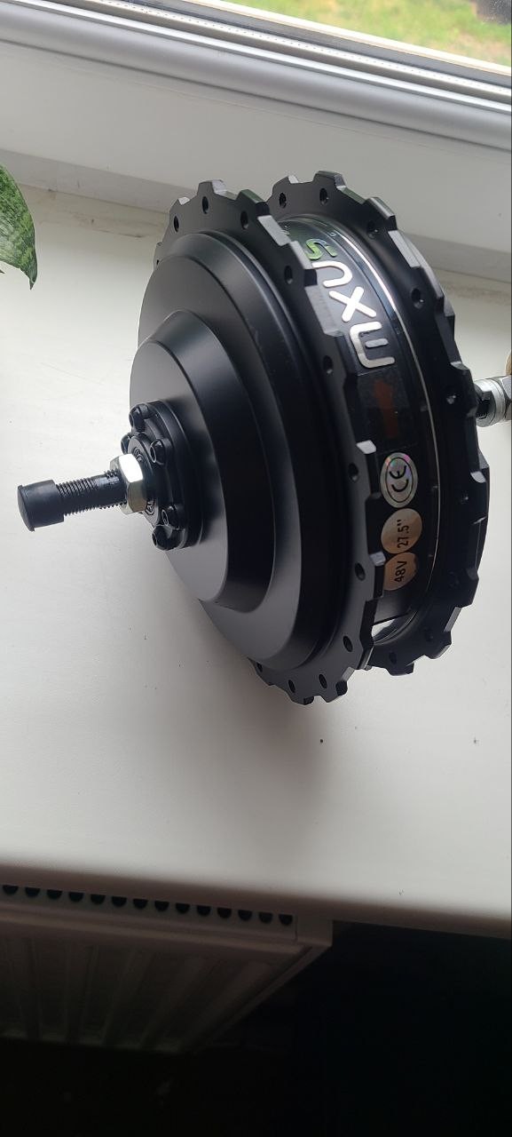

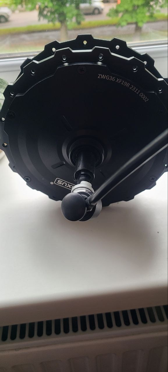

Купил Мотор-колесо MXUS GDR-19 1000 Вт 48V, на самом колесе нет наклейки или гравировки с мощностью, есть наклейка 48v, в гравировке на колесе 36. На велосипед уже установил и есть ощущение, что это 750 Вт, а не 1000 Вт. Фото прилагаю, может кто то идентифицирует.
Дякую.

Якщо не помиляюсь, то 750Вт 4,3кг, а 1000Вт 4,5Кг. Маркування однакове для 500, 750 і 1000Вт. Продавцям рай для спекуляцій.

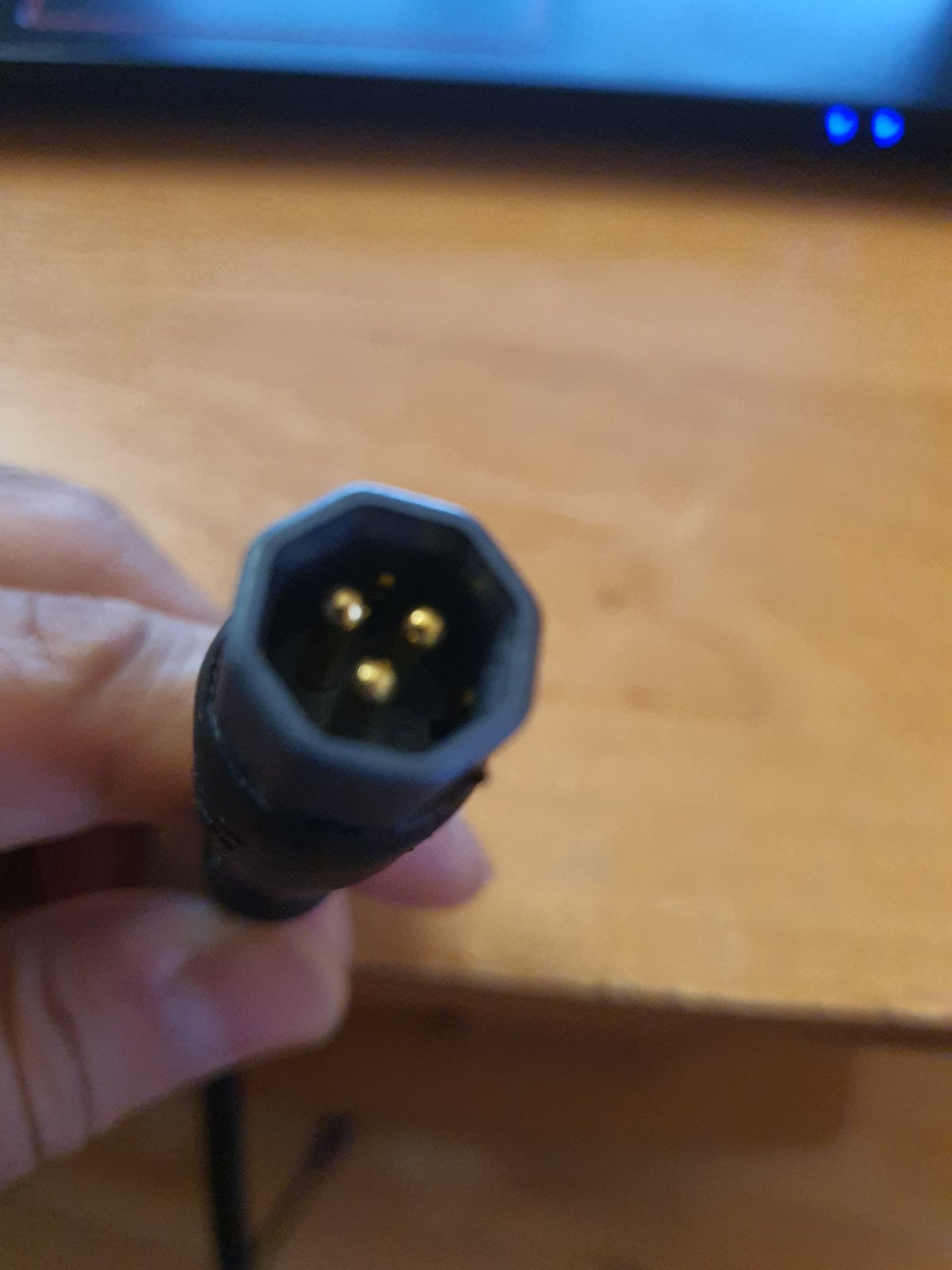

Але чому в вашому не бачу датчиків хола?

Разъем точно для 1000

AlSandr, одне й те саме МК, в колесі 29 буде тягнути на 12+% гірше ніж в 26 колесі.
Що до потужності, з'ясувати якої потужності (шо заявлена продавцем) можна лише по вазі, або розбирати і дивитися по розміру пакету статора та розміру магнітів (і це все тільки як що є інформація для порівняння).
Що до реальної потужності, то тут мрак повний, бо в реалі це дуже фантомний параметр.
Бо той номінал (максимальна довготривала потужність) має читку цифру тільки для певних оборотів, а для повного діапазону обертів то вже буде складний горбатий графік (та ще й в декілька ліній де кожна для своєї навколишньої температури). Наприклад МК (250вт номіналом виробника) на швидкості 40км/г може спокійно жерти 800Вт і скільки завгодно довго не дохнути, але при при заїзді в гору при 10км/г воно гарантовано сгорить при тій же потужності 800Вт.
Бо при такій різниці швидкостей (4 рази), фазний струм (через обмотки) буде в 4 рази більший на мілій швидкості, а Омічні втрати в обмотках ростуть в квадраті від фазного струму, тоб то грітися обмотки будуть десь в 16 разів потужніше (в реалі трошки меньше, бо при зниженні обертів падають втрати в залізі, але навіть як що то буде 10 разів а не 16, то все одно дофіга, и мотор сгорить ).
В свіжій (років вже як 5) версіі канадського симулятора з'явилися контроллери які не дають повну потужність зі старту, а дають десь половину, а потім десь до (20км/г) піднімають її до номіналу, і вище вже не міняється, це дуже здоровий підхід щоб уникати підсмаженню моторів новачками (старожили з простими контролерами ставлять або датчики температури на обмотки, або вже чуйка є скільки їх двинун протягне в гору перш ніж перегріється і згорить, і вчасно підключають педалі)
