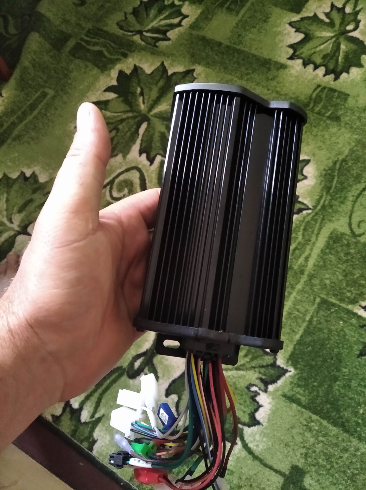

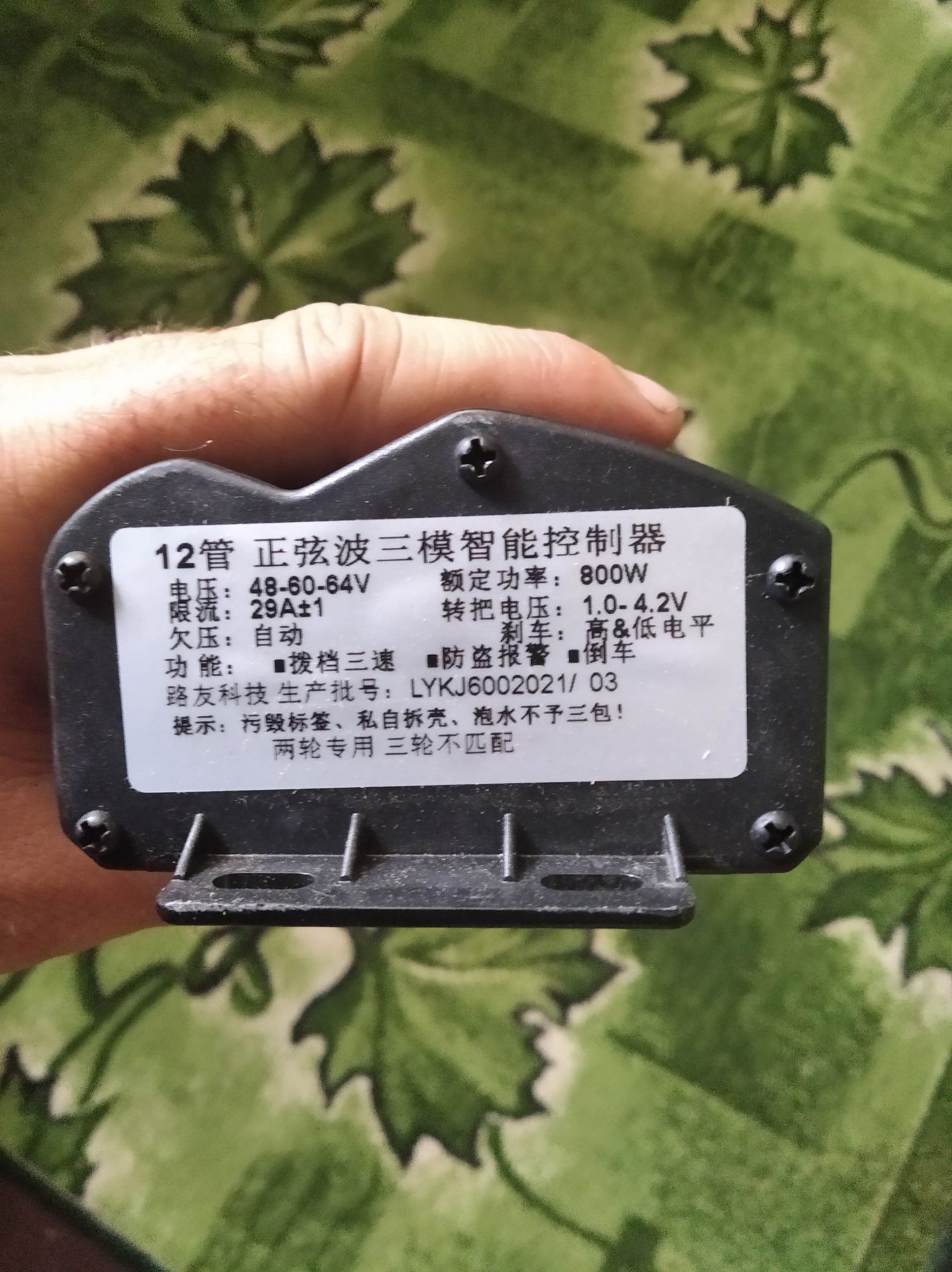

Контрік можна такий синусний придбати.
800 вт 29 а. Можна і трошки сильніший 33 А.
Батарейку дехто збирає й 14 с, типу трохи швидше іде і більший пробіг. Зарядки і бмс такі дещо нестандартні але є в вільному доступі
IMG_20210818_115637.jpg [ 333.19 КБ | Переглядів: 20388 ]
IMG_20210818_115645.jpg [ 321.72 КБ | Переглядів: 20388 ]
