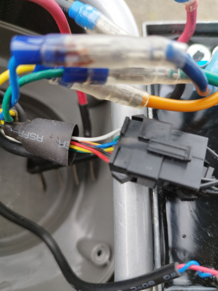

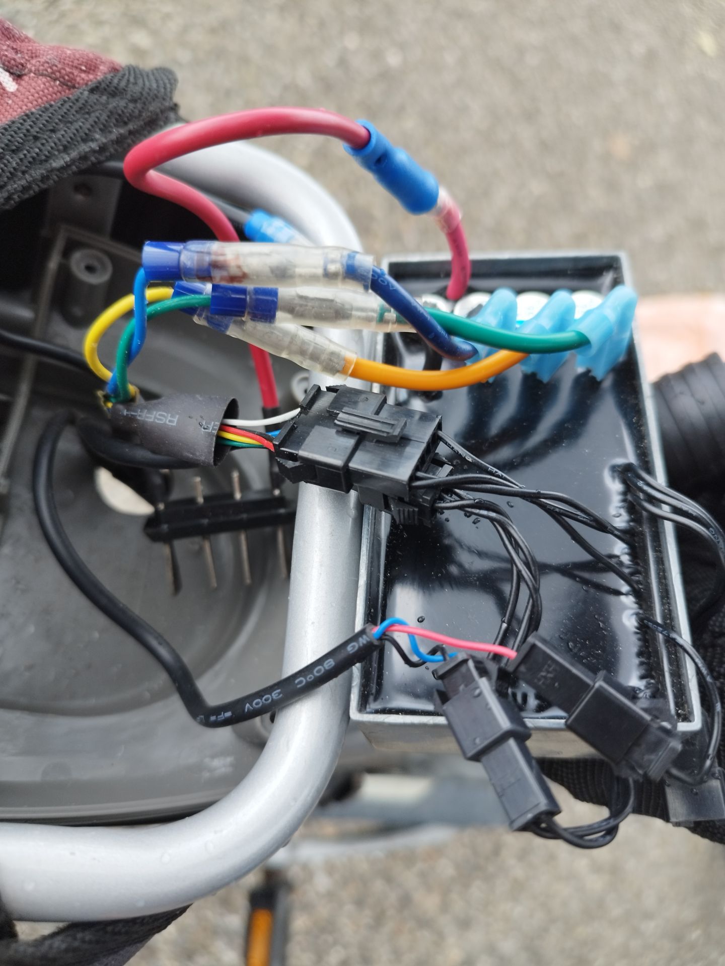

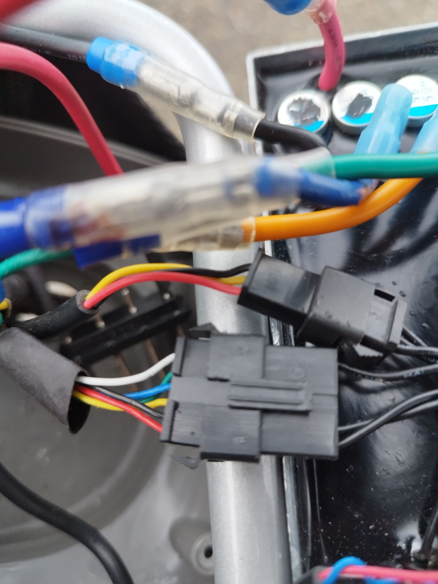

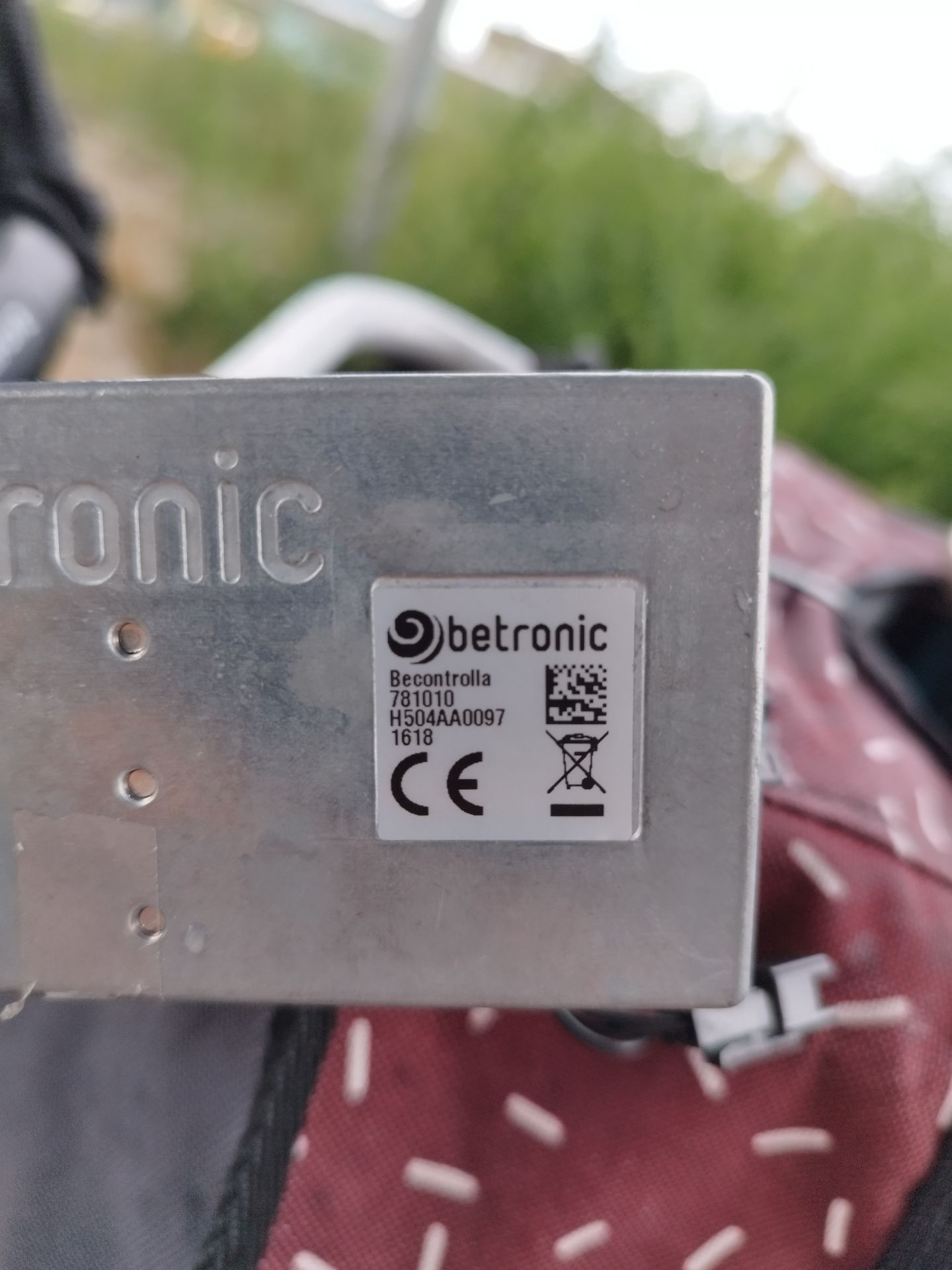

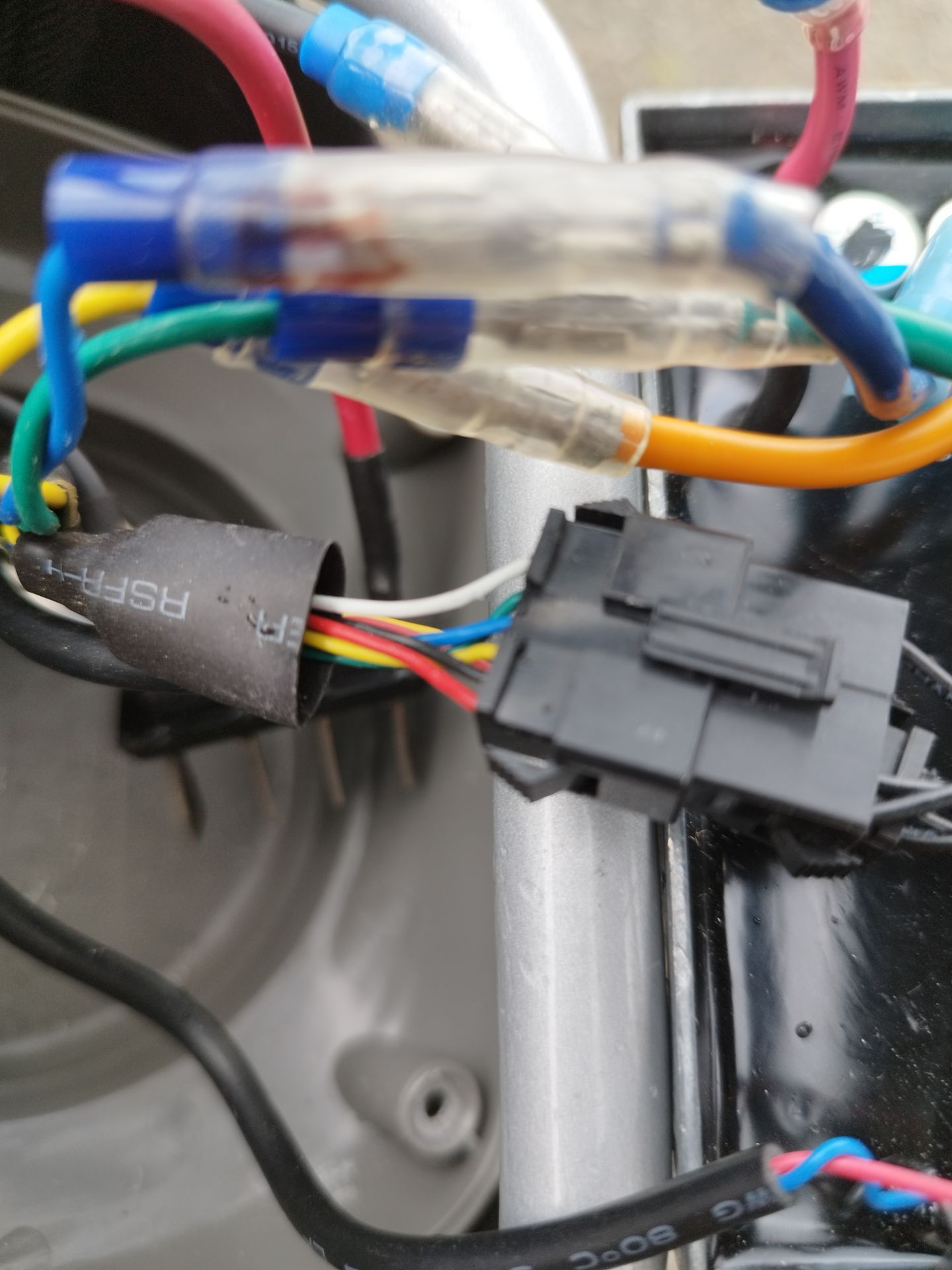

Можливо допоможуть фото контролера

Вполне может быть просто плохой контакт где нибудь, например окислы в коннекторе или плохо обжатая клемма, переломившийся внутри изоляции провод в подвижном участке проводки (например от рамы к рулю).

Спочатку перелапати всі провода і роз'єми. Дощ, волога, рух, щось окислилось, або переламалось. Якщо новий контролер, то 36В 250Вт як існуючий (якщо на двигуні шильдик вірний). А взагалі контролер по напрузі та струму вибирається.

Вставляю зранку акумулятор, засвічується екран на одну секунду і гасне, витягую аккум, вставляю і знову та сама ситуація і так кілька разів. Вєлік стояв на місці тому і зробив висновок, що це контолер. Але на всякий випадок розібрав шахту контролера, перелапав всі провода, перевірив на предмет окислення контактів та перевірив всі штекери і так два рази, нічого не допомогло.
