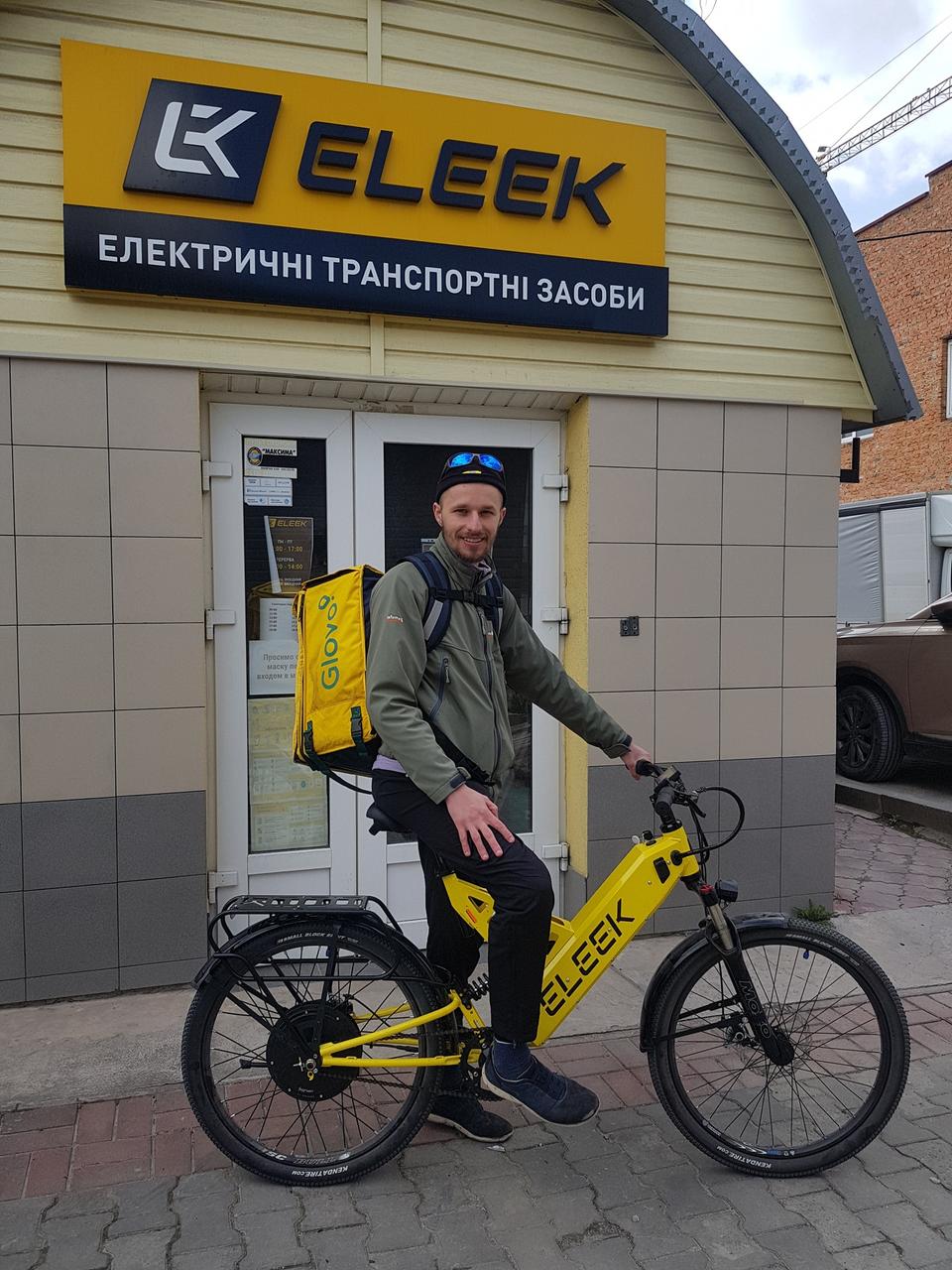

Приклад на фото
5508005074_w640_h640_elektrobajk-eleek-lite.jpg [ 185.2 КБ | Переглядів: 11243 ]

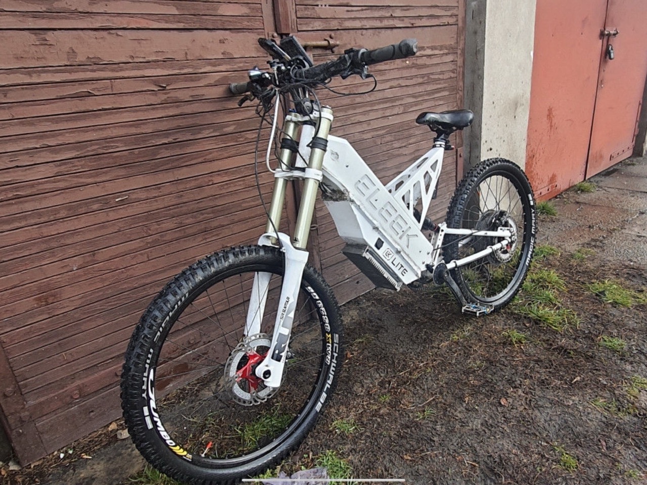

Ще один приклад
IMG_5878 — велике.jpeg [ 436.92 КБ | Переглядів: 11240 ]
