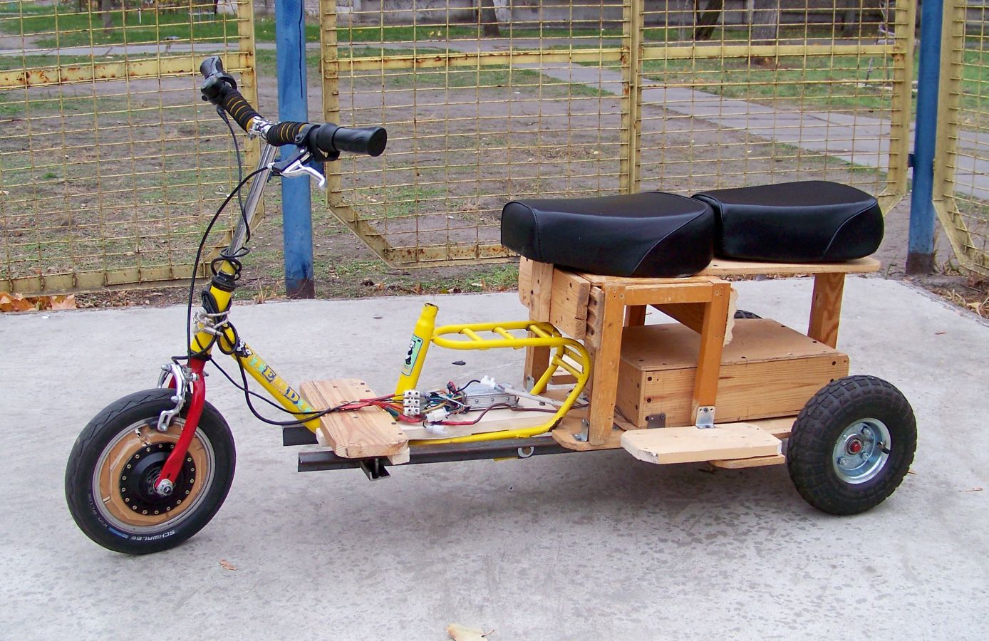

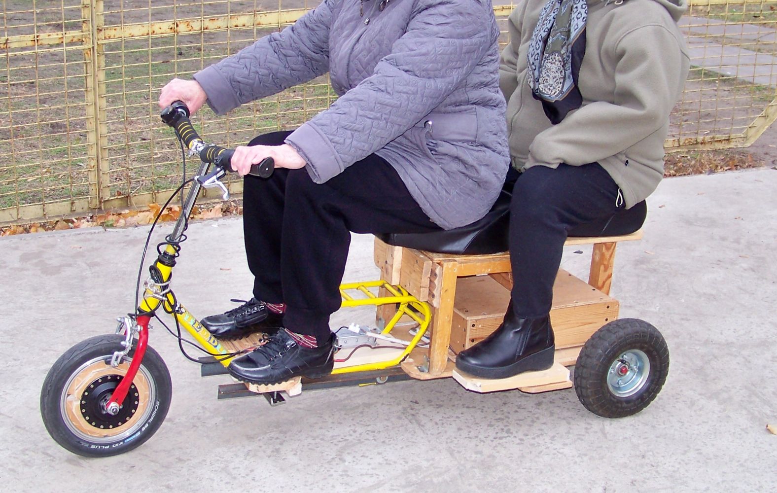

Зібрав мінітрайк на базі дитячого вела та коліс від тачки. Переднє колесо 12", двигун 350 ват, контролер 48 вольт 14 ампер, задні колеса 4.10/3.50-4. Акум літій-залізо 48 вольт 20 а-год. Сьогодні з'їздили вдвох із дружиною на Труханів острів до містка через Бобрівню.
Семейный минитрайк01-.jpg [ 259.27 КБ | Переглядів: 7634 ]
Семейный минитрайк02-.jpg [ 274.55 КБ | Переглядів: 7633 ]

Доброго дня. Если можно расскажите подробнее о своем транспортном средстве. Как собрано переднее колесо и вообще трайк в целом. Какую примерно скорость развивает какая дальность хода.
