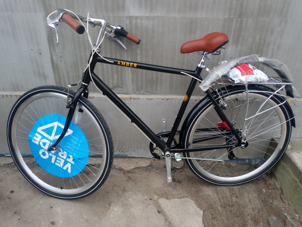

Спочатку коротко про мій електровелосипед. Збирав сам на основі ось такого дорожника. Призначення, в основному їзда по місту. На роботу, на базар, по справах. А також у ліс на гриби, на рибу і т. д.
Мотор колесо переднє редукторне 350 W, 36-48 V. Замовляв разом з контролером і ручкою газу з вольтметром. Задній привід була перекидка на 7 швидкостей. Зараз поміняв на 3-швидкісну планетарку.
Акумулятор LiFePO4, 48V, 20Ah. Збирав сам. Ліфер вибрав через великий ресурс і морозостійкість. У минулому році вийшов на пенсію, тому хотілося, щоб на мій вік вистачило. А зважаючи, що останні зими (крім теперішньої) теплі і без снігу, передбачалась і зимова експлуатація. До речі, у грудні їздив при -6 С˚ 30 км.
Коробку для нього клеїв з епоксидки і склотканини. Журавля малював теж сам.
