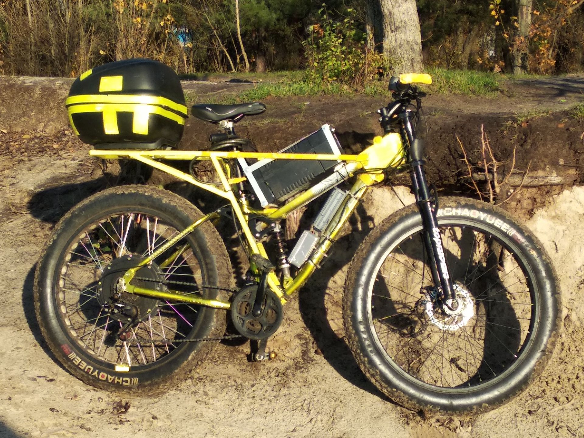

Узяв купив франкенштейна який на фото виглядав цілком пристойно а під час огляду розум не захотів бачити всякі нюанси дрібниці то що рама хлюпка просто якийсь дешевий Китай все розбовтана і так далі розуму обманював батарейку і колесом на півтора кіловата.
Зрозуміло Це просто тривога шукала якийсь вихід. Прошу Не кидайте тапками куди мені насправді треба було йти...я для того не дуже придатний..
В общем у нього навіть сідло нормально не трималось трубка була під зігнута і першим же заходом до нього була зварена така рама підрамник і сідло тримається і батарейка і кофрик притулився і в цілому воно виглядало цілком ззовні.
Я розбираюсь в мотокомплектуючих і завершив свою мотокар'єру вже років 7-8 тому...
А от в велокомплектуючих не дуже і одразу не розпізнав повний дешевий фуфло Китай там кругом.

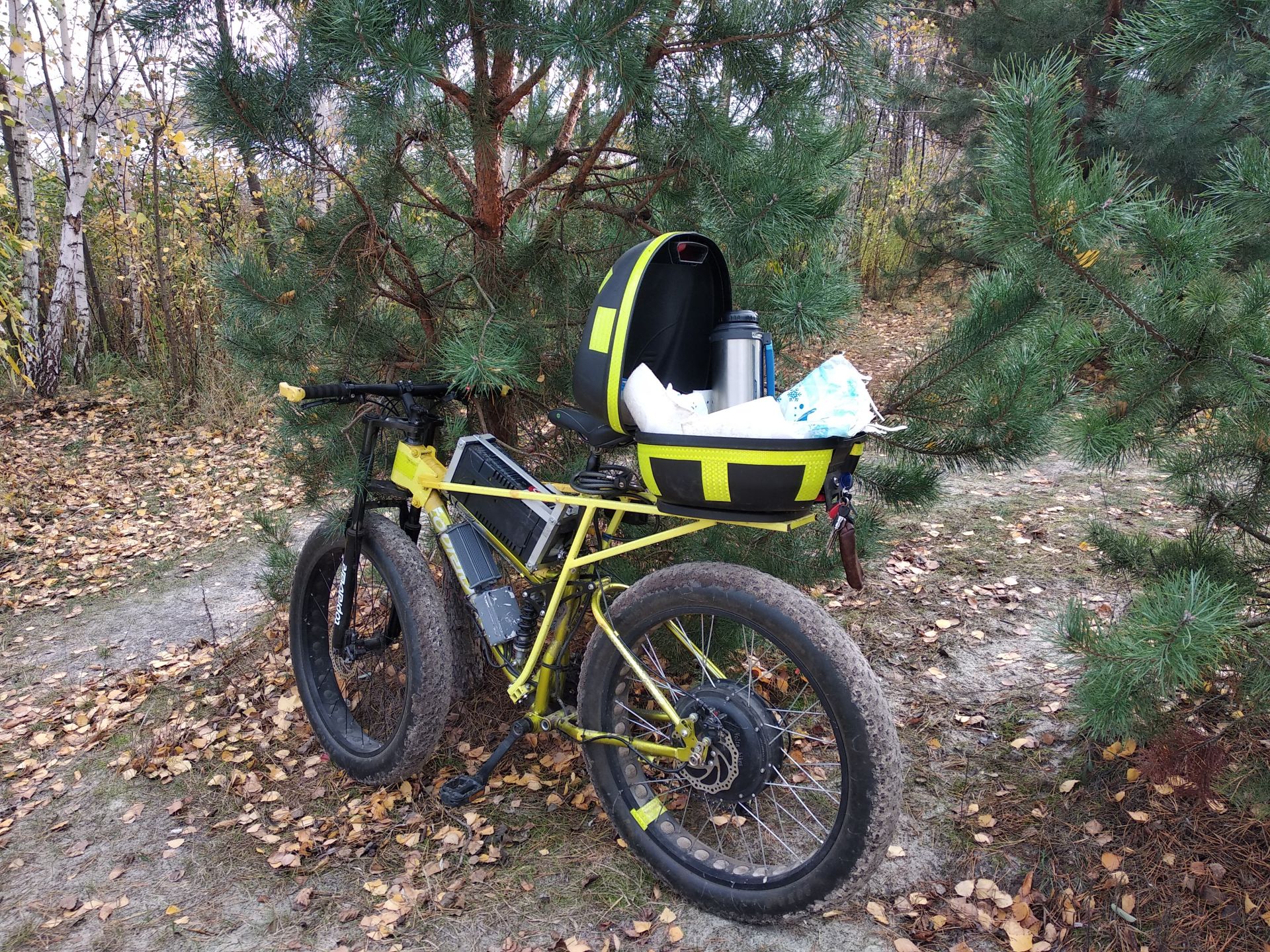

В общем ось фото як воно стало виглядати після першого швидкого абгрейду --- додавання цього верхнього підрамнику з квадратної труби. До речі він був повністю на затискачах не був приварений до рідної рами.
IMG_20231029_145627.jpg [ 618.65 КБ | Переглядів: 10950 ]

По-перше фетбайк повна фігня.
Ну хіба що коли дійсно по асфальту взагалі не треба їздити А тільки offroad.
Варто визнати оффроуд по стежкам доріжкам полям було на ньому дійсно прикольно ..
..двоподвес якщо й можна його так назвати ще й фет
особливо по піску було прикольно
дійсно достойно він їде не відчуває його.
IMG_20231029_134353.jpg [ 1007.88 КБ | Переглядів: 10949 ]

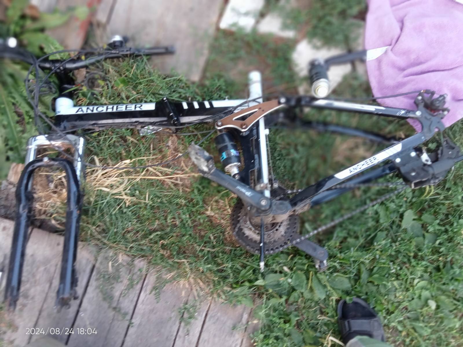

Не знаю як воно їхало... дуже очевидно що на чесному слові .
вся рама з вилкою і так далі набагато легше мотор колеса
таке відчуття що вона з пінопласту як вона те все тримала просто дивно.
Легенько впав на пісочку і скрутила її геть і маятник і раму звісно що не було ніякого смислу її щось там відновлювати.
Теж мабуть варто визнати що думки про нормальну ендуро раму , enduro велосипед такі крутились в моїй голові
ці з ендурні самскари випливали назовні ще не були спалені...
і такі проявляли Це бажання і от воно проявилось.

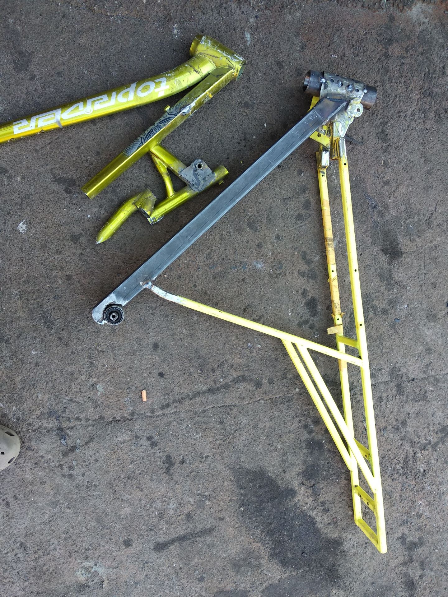

Ну що колгос так колгос в сусідньому гаражі є зварювальник який вміє добре варити все життя варить зараз ремонтує автомобілі ну і так що прийде.
Якось такі домовився з ним про цей проект.
Виглядало так що це ніби як змальовування до підрамника замість старої рами доварюється "облуда" нової рами ну якби фактично просто змальовує геометрію розташування каретки сідла рульового стакану.
Окрема історія про рульовий стакан і передню вилку.
Не хотів велосипедну тому що здавалась хлюпкуватою А яка не хлюпковата то просто космічна ціна. І вона же веде до велосипедного колесу де такі самі параметри.
Думав що буде дуже просто купити вилку від пітбайку, і приженити туди колесо на 22 обід мотоциклетний і мотоциклетний тормоз чи під байка тормоз краще.
Це окрема довга історія якщо коротко виявились не так просто в Україні навіть не зміг найти продавана які би продав все в комплекті траверсу пір'я війсь, тормоз все все разом. Купу часу на те витратив і це був якийсь треш як ці продавани не хочуть щось продати.
Один навіть узявся продати цей комплект прислав... а там не підходить одне до одного різна ширина між пір'ями колеса не влазить тормоз не стає короче навіть цей єдиний не скомпонував
то я вперше на AliExpress замовив такий комплект тільки без колеса..
IMG_20240910_134725.jpg [ 417.93 КБ | Переглядів: 10949 ]

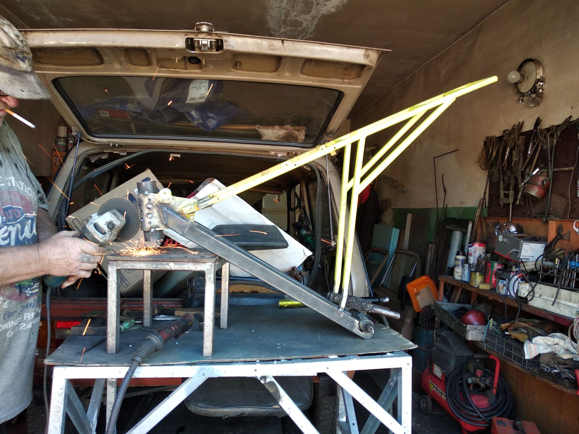

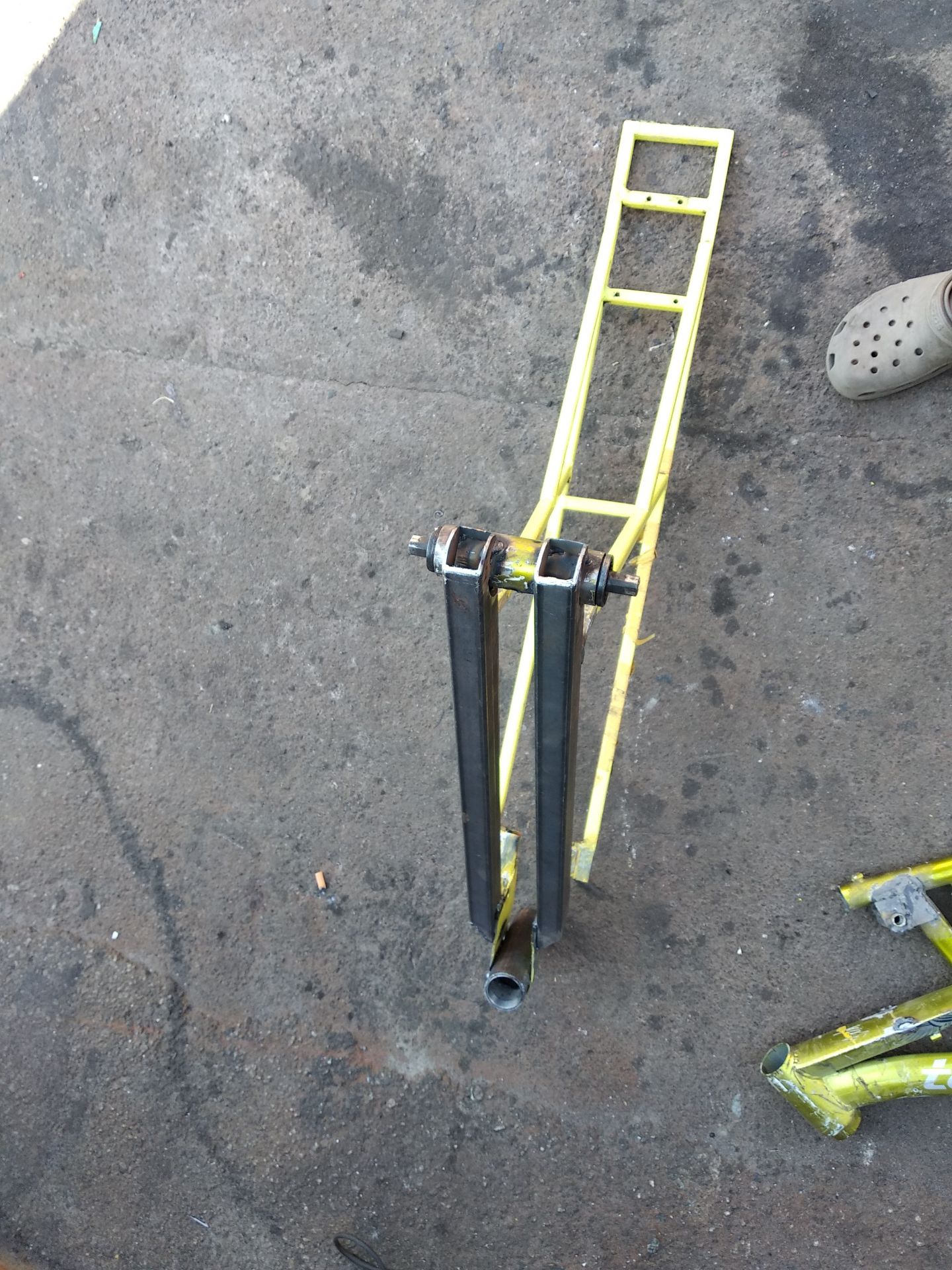

Рама в процесі.
IMG_20240910_144123.jpg [ 729.92 КБ | Переглядів: 10949 ]
IMG_20240910_144133.jpg [ 472.48 КБ | Переглядів: 10949 ]

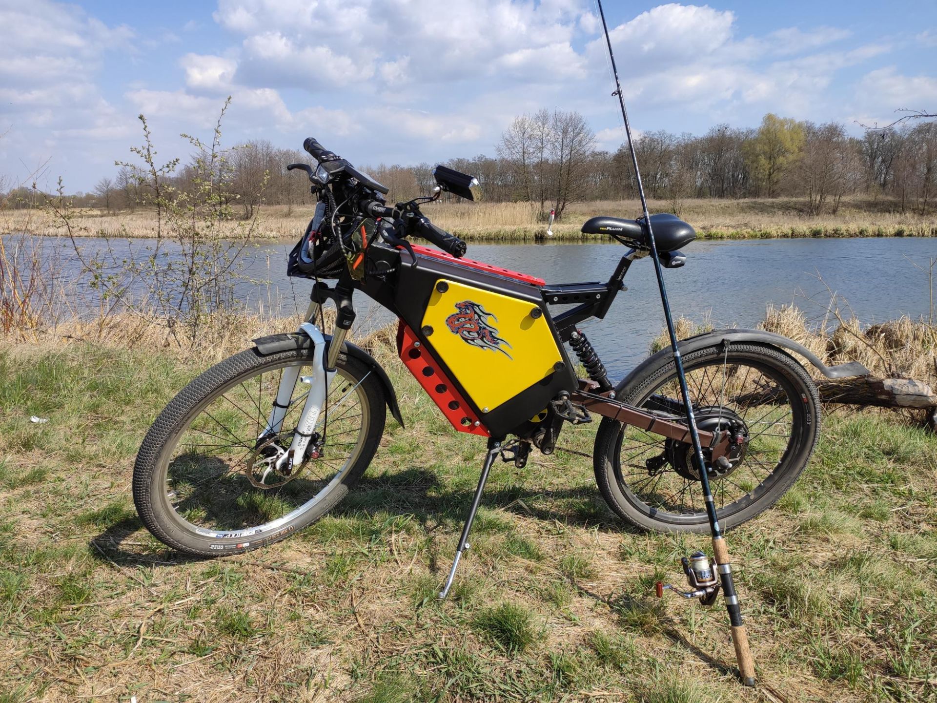

Чуєте, це авжеж цікава історія і все таке. Але питання - чи не простіше було б купити вже готову раму (якщо хочеться ендуро, то просторову), вилку і т.і., і просто це нормально зібрати? Доречі на крайняк можна це все знайти за невеликі гроші і нормальної якості, можливо навіть б/в в гарному стані. Бо ці всі ваші вигадки, якщо ви не в темі приведуть до викидання грошів, причому дуже так не слабо.
Ось таке чудо в мене вийшло роки 3-4 назад. Причому половина коштів пішла на всяку мішуру, без якої він би також їхав.
xr3c8l.jpeg [ 713.77 КБ | Переглядів: 10531 ]

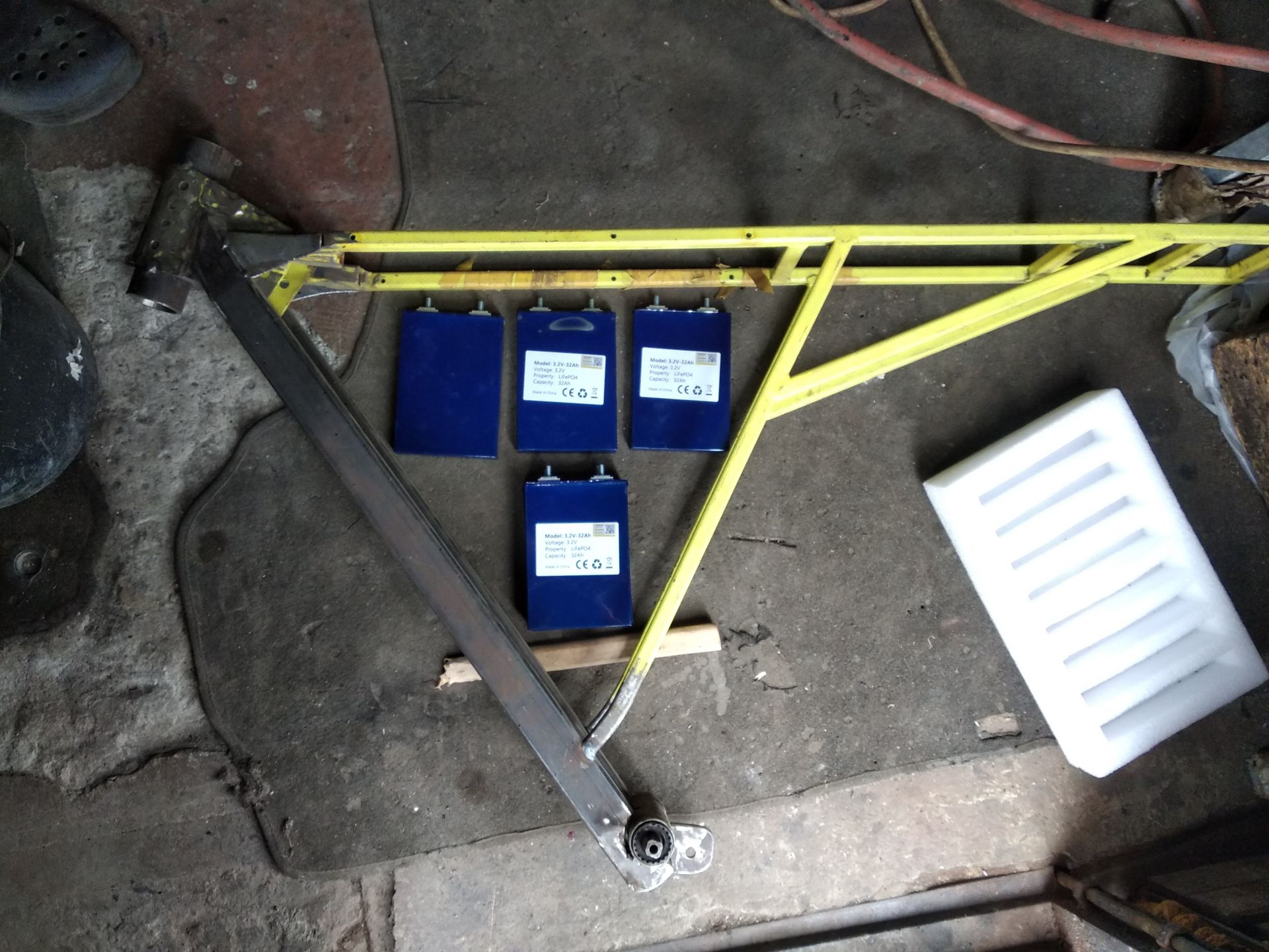

Акум.
ХОч якесь "полегшення" - таки улазять комірки ЛіФеПо у той трикутник. Я сумнівався, думав доведеться щось широке тулити..
Але ні. По площі влазять 4 комлекта - на фото.
Рама по ширині (товщині) - досить вузька,але усе одно, у кожен "комплект" стане 5-6 комірок дуже легко. Мій план 20S - 20 послідовних комірок по 32 А.г. Вже маю з них же - тільки 16 - акум для СЕС. Кому цікаво про СЕС - маю відео на юутбі про збірку (6 кв. СЕС у селі).
Думаю зробити акум так - такий собі "трикутний ящик", по товщині не тостіше рами. З фанери. гарно просочу, + лак..
До речі, чи може хтось порекомендувати, чим найкраще обробити фанеру для водостійкості? Щось простіше і доступніше, ніж епоксидка. І щоб таки просочувало, а не лише поверхневий шар (як епо).
Тоді має вийти акум знімний, майже "легко-знімний", на кількох бовтах. Є ідея використовувати його на іншій техніці, чи на інверторі у разі відключень. Інвертор відповідного вольтажу маю.
Вентиляція/охолодження акума? Є досвід поради?
Не думаю, що він має дуже грітись.. Спочатку зроблю герметичним. Якщо буде грітись - "зрообити вентиляцію" не проблема :) БМС усе побачить і покаже (Джіконг, усі параметри побачу, проконтролюю).
IMG_20250506_132215.jpg [ 352.53 КБ | Переглядів: 9168 ]
