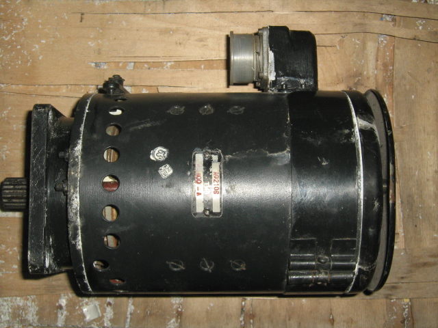

Нет Руслан. Вдумчиво рассматривая твой мотор, я наконец понял, что отверстия в корпусе мотора вовсе не продувочные для охлаждения мотора крыльчаткой , а , всего лишь для теплоотвода от тормоза. Даже, если тормоз будет расторможен, но обмотки мотора и коллектор, без отвода тепла, То , даже от номинального напряжения, этот мотор не станет тяговым , а останется ПОВТОРНО КРАТКОВРЕМЕННЫМ S-3 - S4. Чтобы ЕГО сделать пригодным, необходимо: 1) Вместо тормоза, поместить крыльчатку. 2) в противоположной стороне в кожухе коллектора ,обеспечить вход воздушному потоку. Иначе ЕГО хватит только на хороший разгон.

Михалыч - если вдумчиво посмотреть на мотор, то торможение механическое необходимо для его основной функции которую он выполнял в авиации (управление поворотом орудия), и соответственно он должен был останавливаться и фиксироваться в положении СТОП тормозом, чтобы в дальнейшем в результате отдачи не перемещалось устройство которым мотор управлял.
По его длительности работы под постоянным напряжением мы поговорим.
Но я убежден что любой мотор который конструируют предназначен для вращения и жизнь его зависит от условий работы (тяжелые условия работы - жизнь коротка, а если легкие то и жить он будет долго). Под понятием ЖИТЬ - я понимаю питающее напряжение и если его не превышать (не создавать жизненных проблем мотору) то жить он должен долго.
Поживем увидим. После замеров скорости вращения вала надеюсь узнаю каким напряжением максимально допустимым питать мотор и не превышая его думаю мотор должен жить долго. А о трудностях жизни мотора в зависимости от нагрузки прикладываемой к валу мотора мы поговорим далее.

Руслан, дело не в мощности -моменте-оборотах - коробке. Дело в неизбежном тепловыделении на сопротивлении мотора. Оно на неподвижном ~ 0,1 ома, но, при вращении, будет ~ 0,5 ома.
..На таком сопротивлении, при работе мотора ,будет выделяться ~500 ватт тепла непрерывно ! При отсутствии теплоотвода, через минут 5 - задымит. ( самолётная пушка долго не крутиться).................... Не веришь ?, попробуй включить ЕГО , хотя бы на Холостой Ход,, НА НЕСКОЛЬКО МИНУТ.

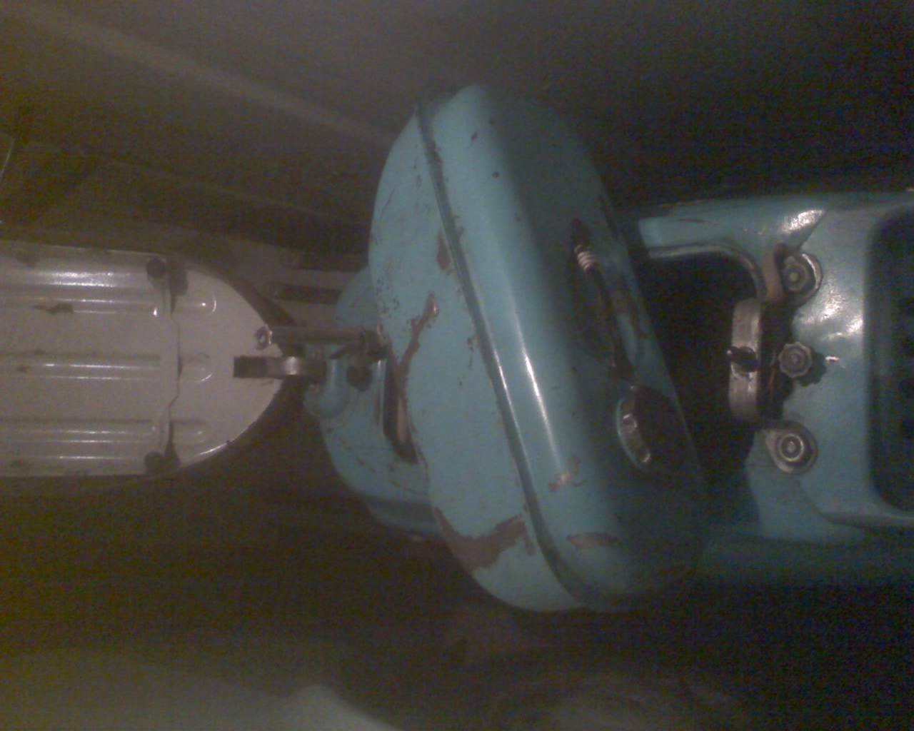

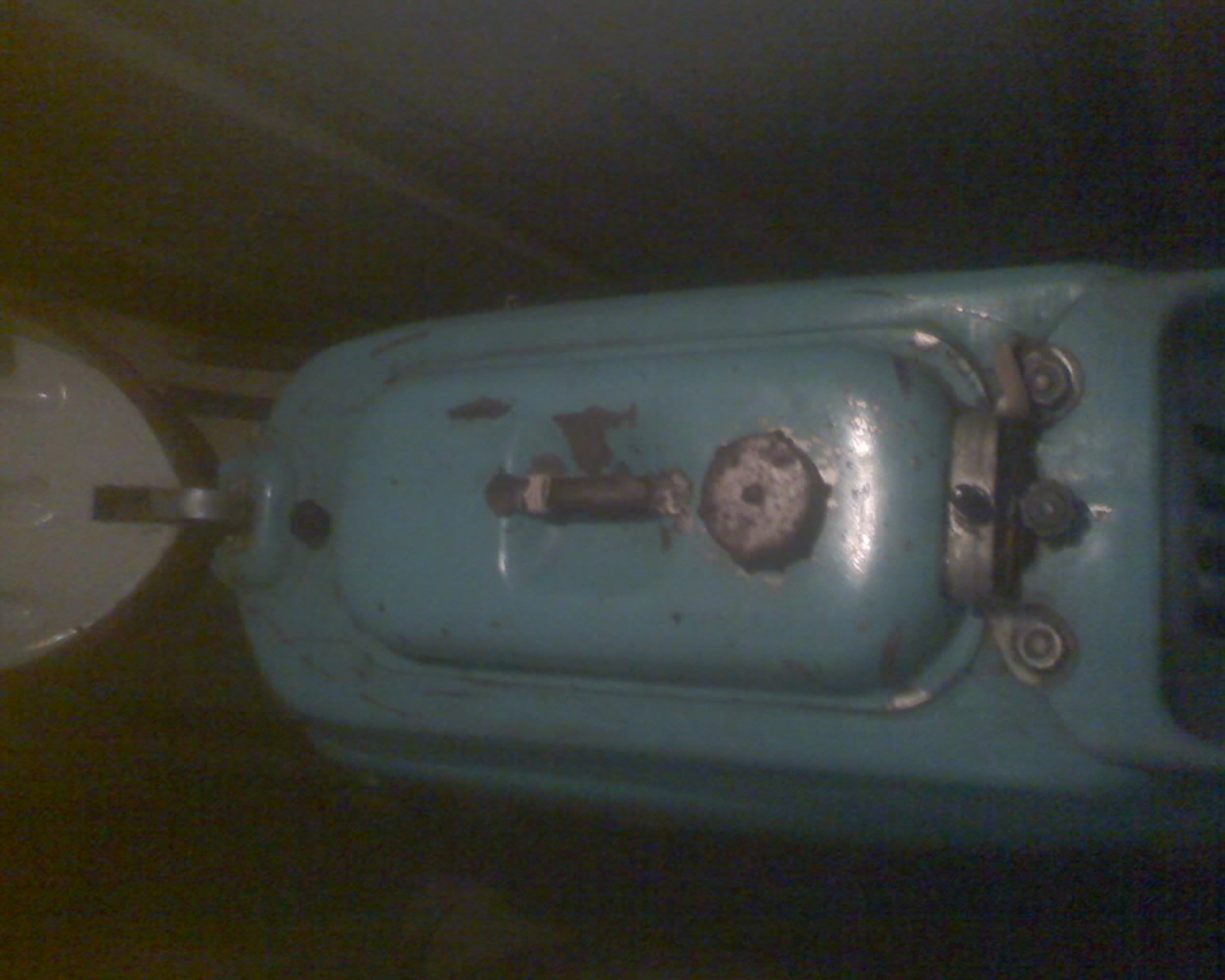

Нет. Прямо под сидением, которое поднимается от багажника к рулю на петле, а под ним на раму опирается кожух и внутрь рамы вставляется бензобак. Очень удобно - сьемный бензобак, даже штатную ручку для переноски имеет. Буду в гараже сделаю фото.
 Заголовок повідомлення: Re: Электрон (Руслан и Людмила)
#17919Повідомлення 11 лют 2016, 10:34
После похода в гараж сделал несколько снимков бензобака.
10-02-16_1556.jpg [ 232.26 КБ | Переглядів: 27695 ]
10-02-16_1557.jpg [ 239.74 КБ | Переглядів: 27695 ]

Имеющиеся в наличии два АКБ (один 45А\ч, второй 60А\ч) оказались на столько разряженными что было недостаточно заряда для пуска даже на ХХ. Напряжение одного АКБ было 12,5 в, двух последовательно 25 В.
Искрение на клеммах наблюдалось (подтверждение целостности цепи, отсутствие обрыва), а вот пуска не было, даже после растормаживания якоря (имеет механический тормоз).
Гудение было а вот попыток якоря начать движение нет, даже после слабой помощи рукой.
Питание подавал только на основную обмотку клеммы 1 и 4 на разьеме ШР.
Контакты разьема 2 и 3 сейчас не задействованы.
Имею вопрос,
если пусковой ток от АКБ будет до 10 А, этого достаточно для пуска мотора?

На 2 и 3 нужно тоже подавать напряжение.
Это, судя по всему, двигатель независимого возбуждения.
Поэтому и не крутится.
Даже слабых аккумов достаточно чтобы крутилось на холостую.

Перепаял разъем подключения.
Произвел пробный пуск мотора.
Готовлюсь к исключению механического тормоза внутри мотора.
Планирую установить крыльчатку для дополнительного охлаждения.
Готовлюсь к замерам по мотор:
1. Скорость вращения вала при питании 12 вольт -
2. Скорость вращения вала при питании 24 вольт -
3. Потребляемый ток при питании 12 VDC -
4. Потребляемый ток при питании 24 VDC -

Руслан, Я сомневаюсь в выбранном тобой контроллере. Твой мотор , в номинале потребует ампер 40 , а при трогании-разгоне ,возможны и 200 а. .А учитывая пиковость формы стартового тока ! , -выбранное - ненадолго. (напряжение то низкое)..... Боюсь понадобится КDS24200Е, или посоветуйся с Логвиным.
