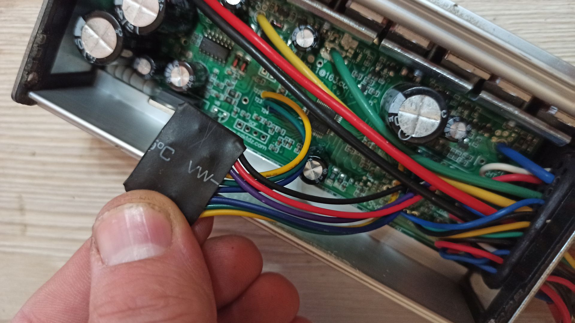

купил с рук контроллер, решил посмотреть что внутри, не смог понять зачем нужна одна штука.. она припаяна к плате но провода от нее не выходят наружу, я как понял она просто запитана от контроллера. Похожа на мини плату с чипами. Заранее благодарю за любые подсказки. Возможно бывший хозяин ставил GPS трекер на велик чтобы не угнали отслеживать, но мне ничего об этом он не говорил

Бывает что в холловые контроллеры ставят иммитатор датчиков холла, чтобы он работал с безхолловыми моторами. Похоже это оно.

к сожалению ни где информацию найти не могу про это.. то ли так ищу. но всё равно спасибо, может ещё кто чего скажет. Возможно надо вскрыть изоляцию чтобы наглядней было

я кстати проверил это действительно имитатор датчиков хола. а проблема у меня такая, как то в горку заезжал и он видимо уже перегрелся за день и что то затрещало, то ли провод то ли в моторе.. Маленько потемнела обмотка на двигателе и ошибка была постоянно датчиков хола.. поменяли дачтики хола всё равно ошибку выдавал, купил другой контроллер б/у и у меня всё заработало. но пробовал ставить свой контроллер товарищу у него с моим всё работало, не знаю в чём дело в общем было

Вообще, по логике вещей, если что то не работает, нужно его менять на аналогичное. Тогда видно в чём проблема. Возможно ваш контроллер не работает без датчиков хола, а у вас как раз с ними проблема. Вы подкинули "безхольный" контроллер и всё заработало. Но проблема то осталась.возмите у товарища его контроллер и подкиньте себе.
