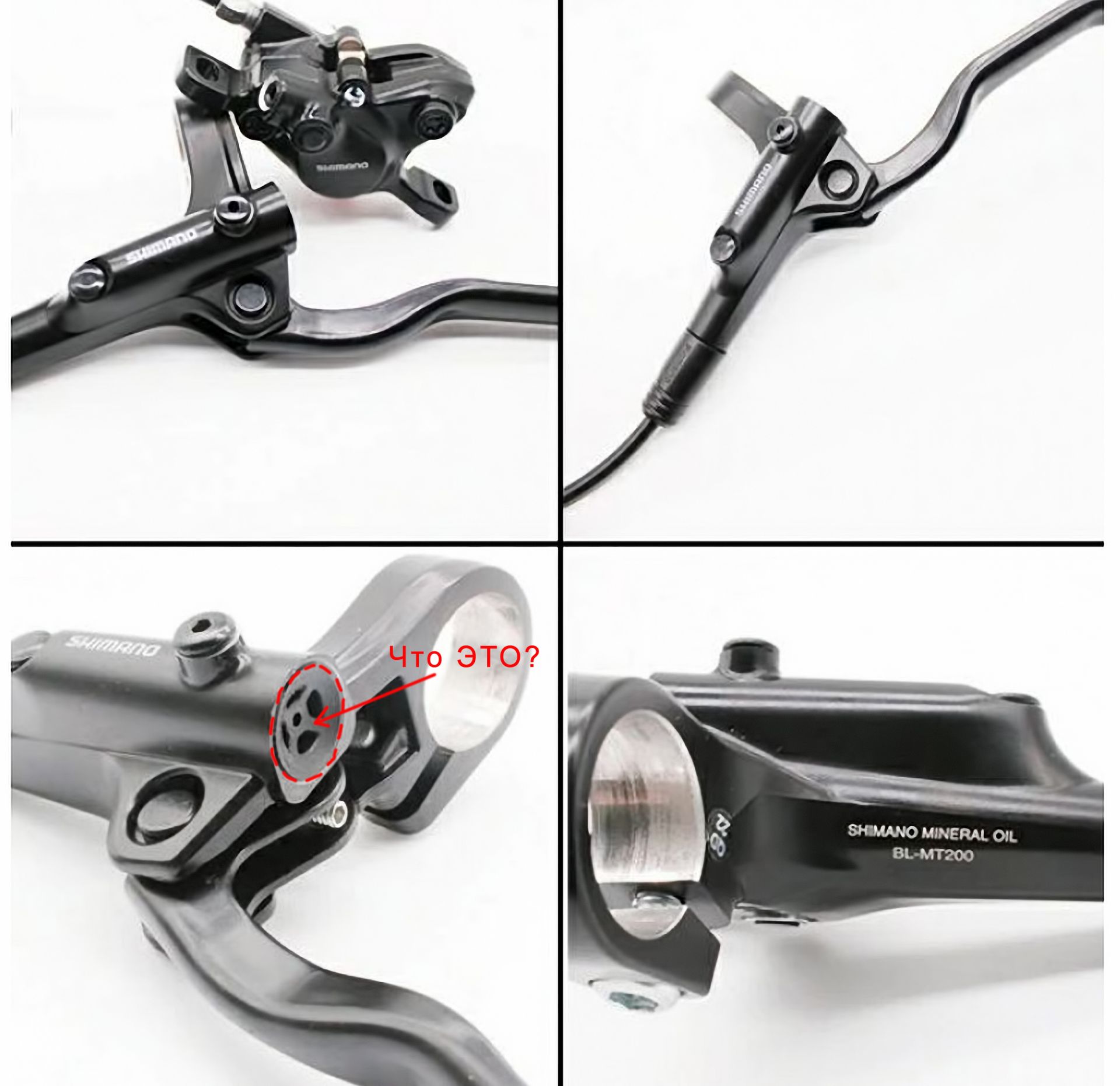

Уважаемые форумчане!
На снимке изображен комплект гидравлических тормозов Shimano MT200. Кто подскажет, что обозначено красной пунктирной линией и какую функцию оно выполняет на данном устройстве?
Заранее благодарен.

Заглушка расширительного бачка, в этих тормозах нечего обслуживать. Поставил и Катай {O_0}

Ок! Понял. А с отверстиями эта заглушка - через них что-то выходит, или заходит?

При добавлении масла и последующей прокачке оттуда вылетало лишнее масло с воздухом

Хм, странно! На официальном ресурсе выложена PDF-ка по замене масла и прокачке системы МТ200 (стр. 29). Там ни слова, ни полслова не сказано, что оттуда что-то должно вылетать. 8O Там вообще об этом пистоне не упоминается, как будто его и нет вообще. Вот инструкции пишут, Чудаки, на букву М-э-э. {!_!}
andrewkolob, у Вас ключевое слово при последующей прокачке. Тогда по логике эта хрень соединена с гидроканалом. Отсюда вопрос - почему оттуда ничего не вылетает, кода просто нажимаешь ручку тормоза, при езде, например?
Ах, да, забыл. Я понимаю зачем нужен расширительный бачок радиатора в машине, и понимаю как он функционирует. Очень плохо понимаю зачем нужен расширительный бачок в МТ200 и куда девается расширенное, почему когда оно расширяется не клинят, или хотя бы не пищат, тормоза?
