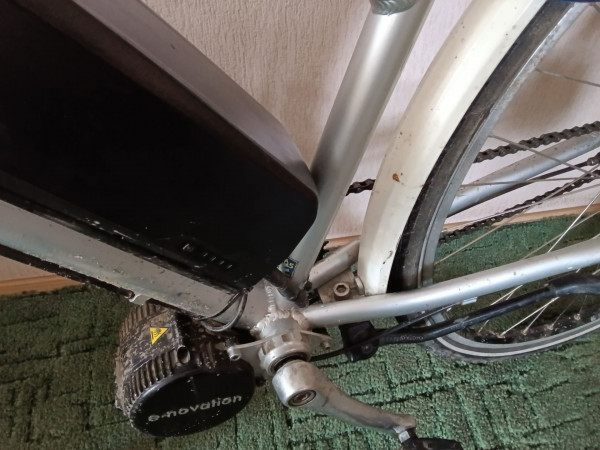

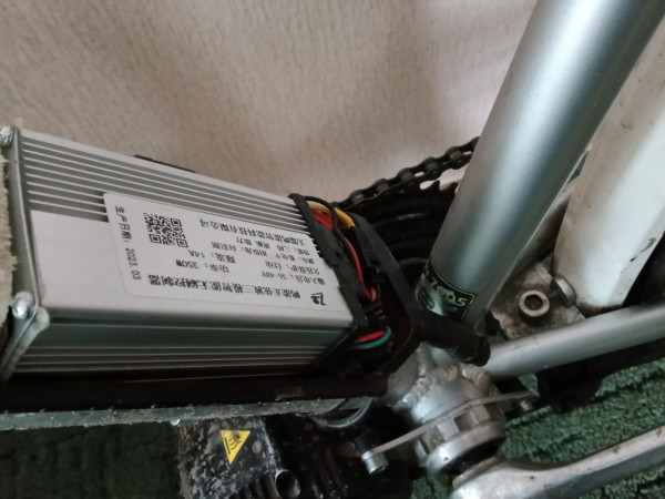

Доброго дня, допоможіть знайти і купити ось такий контролер або аналог https://photos.app.goo.gl/Ntykap7sCnBR1GrA6, він стоїть у корпусі бази (рейки) типу polly, e-crosser, з нього виходить три кабелі, на мотор, на ассистент і на газ, все що я знайшов самостійно так це схожі але з чотирма кабелями :(
може е в природе щось мощнее, но бажано не спалити мотор 500 ватт mxus бо цей контроллер перегривается, и вже був в ремонте, тому хочу заменити його, чи брак чи вiн слабенький, бо раз в мiсяць платити за його ремонт вiн мене розорит :mrgreen:
а може е можливость (наколхозить) купити щось що влiзе в корпус по розмiру?))))
Відверто кажучи я не розумію ваших страждань).
На ринку повно універсальних контролерів які влізуть по габаритам в вашу батарейку.
Наприклад тут: https://www.smartybike.com.ua/index.php ... y&path=165 (там по кожному котролеру вказані розміри)
В мене на одному з вєліків подібна вашої батарейка з ОЛХ, планка кріплення на раму саморобна, тому без кришки. Купіть підходящій контролер що влізе в те місце й переробіть роз'єми комутації якщо потрібно й не мучайтесь.
