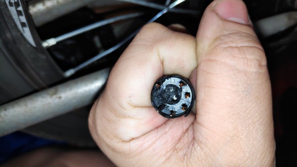

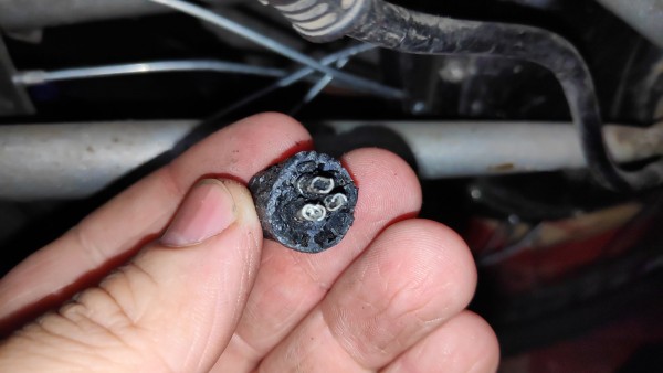

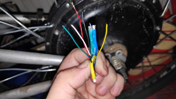

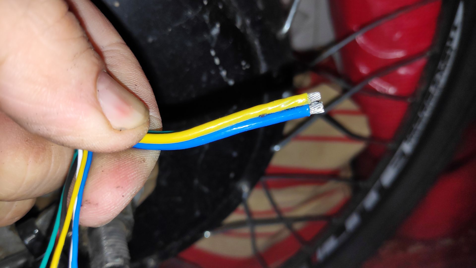

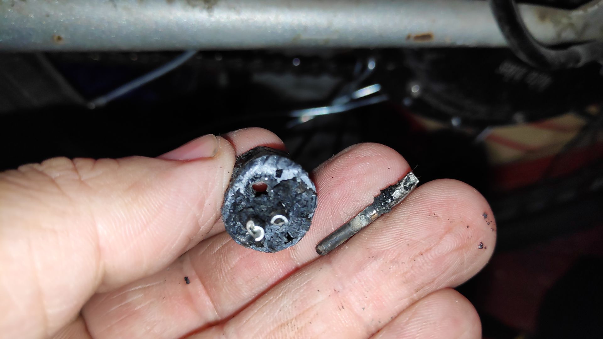

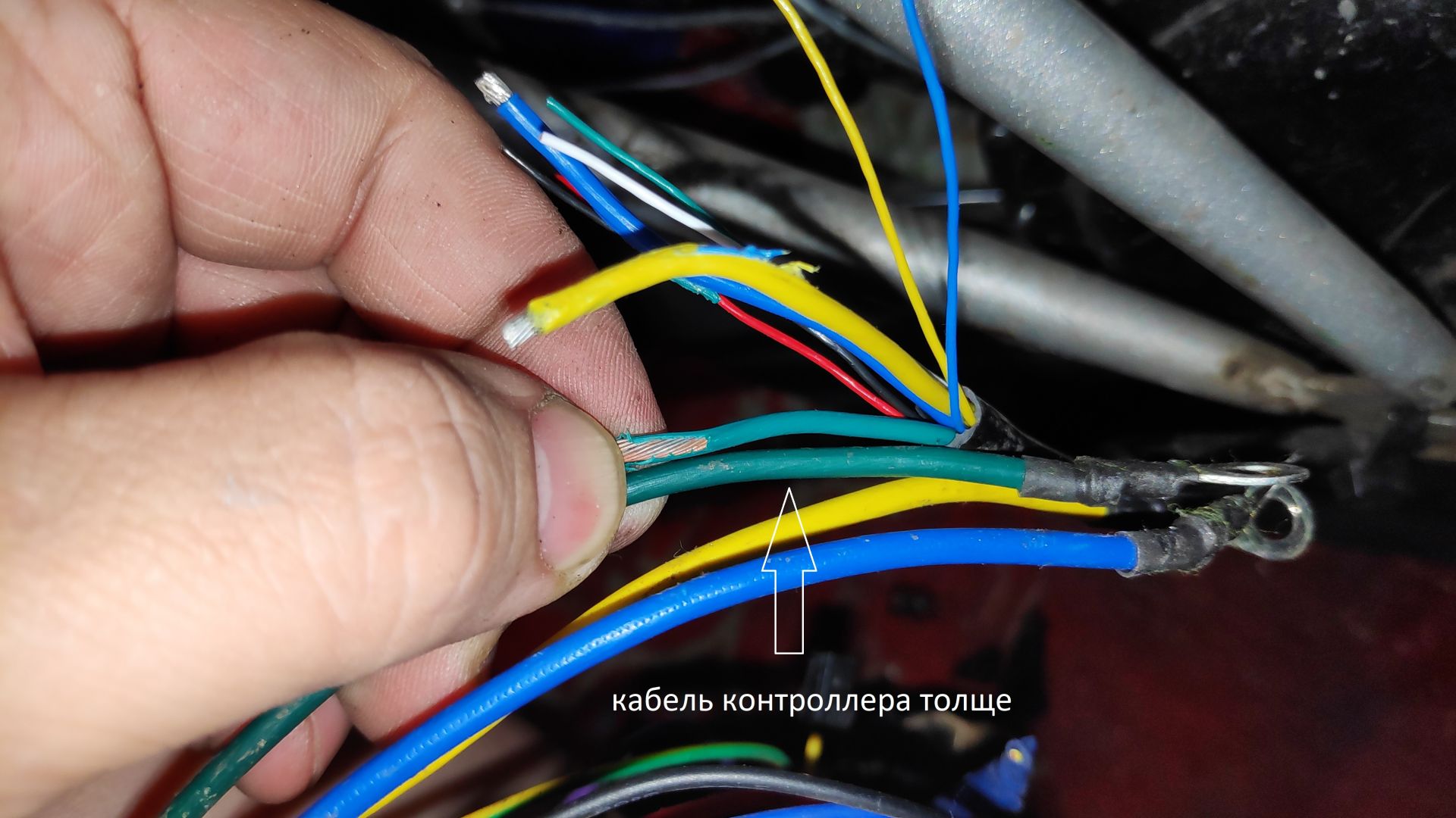

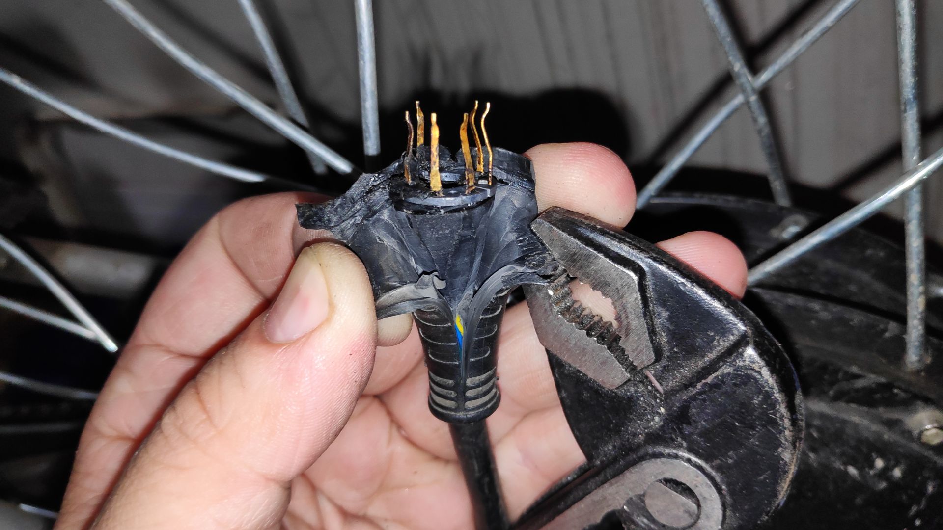

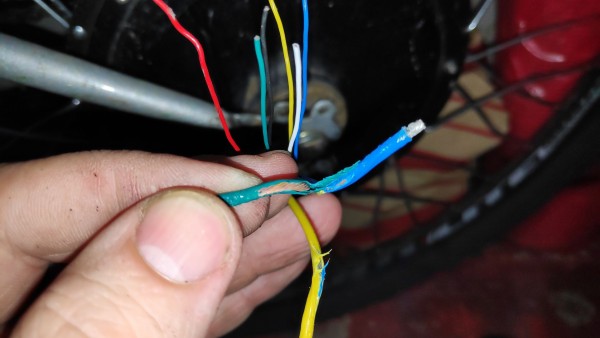

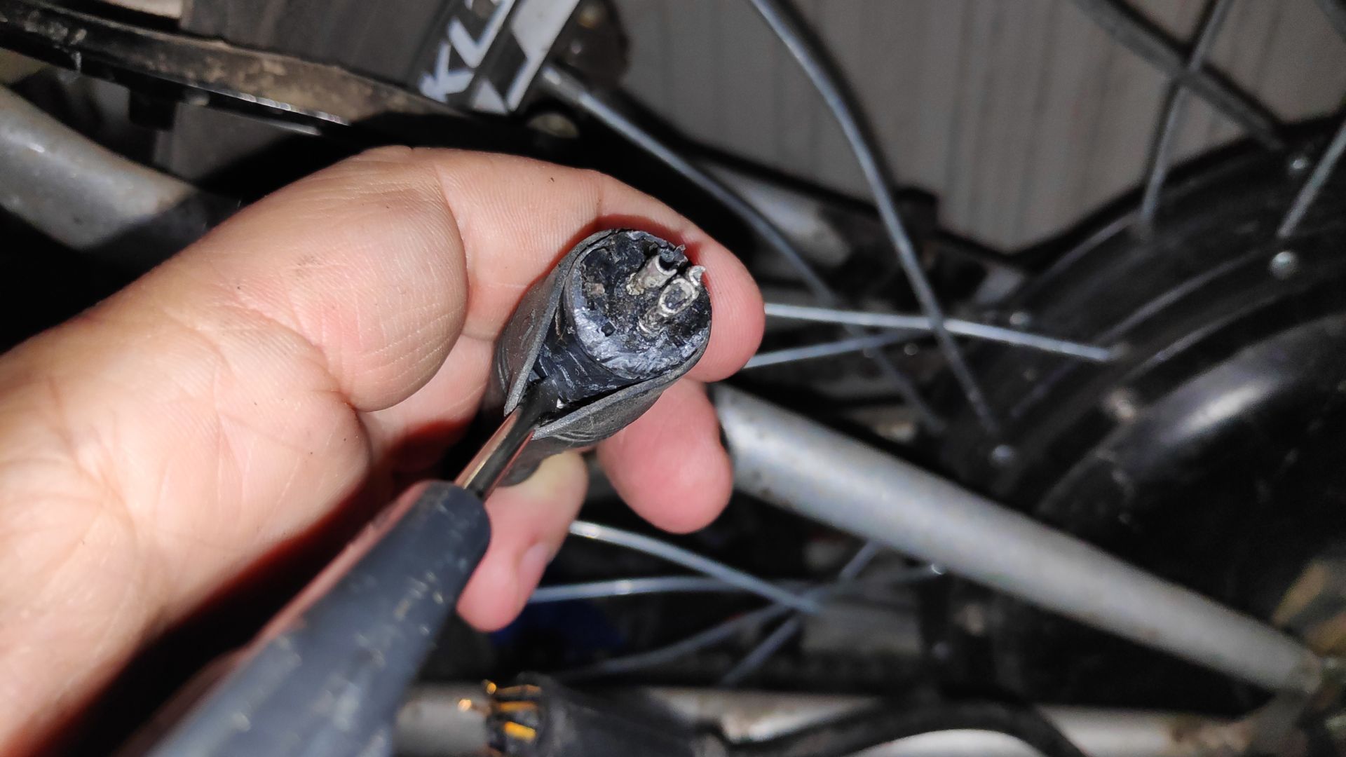

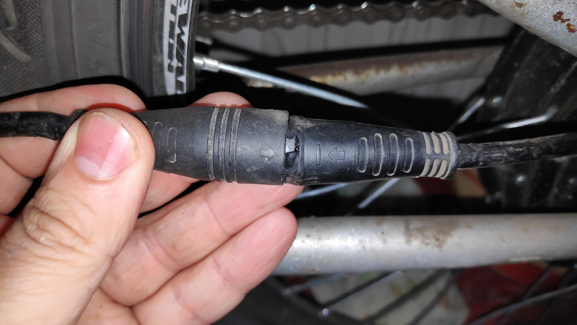

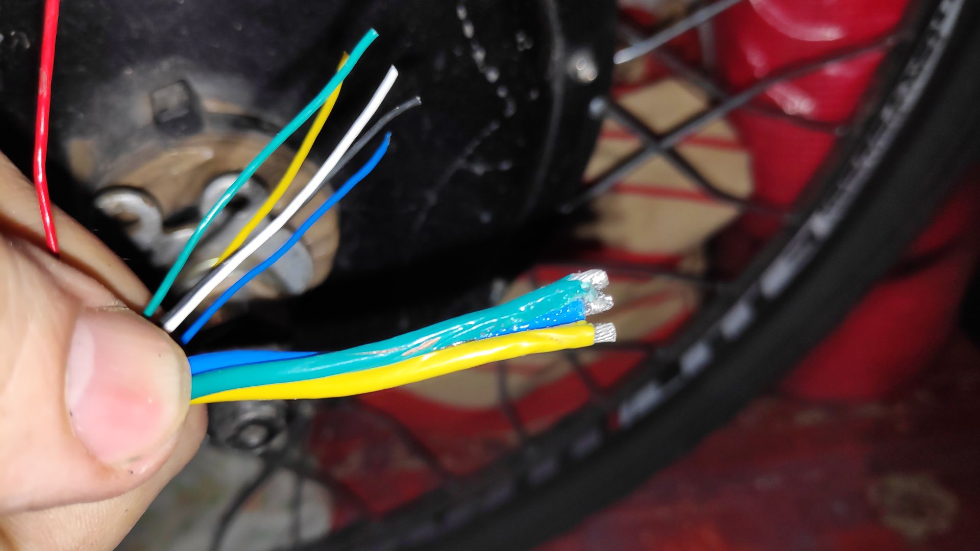

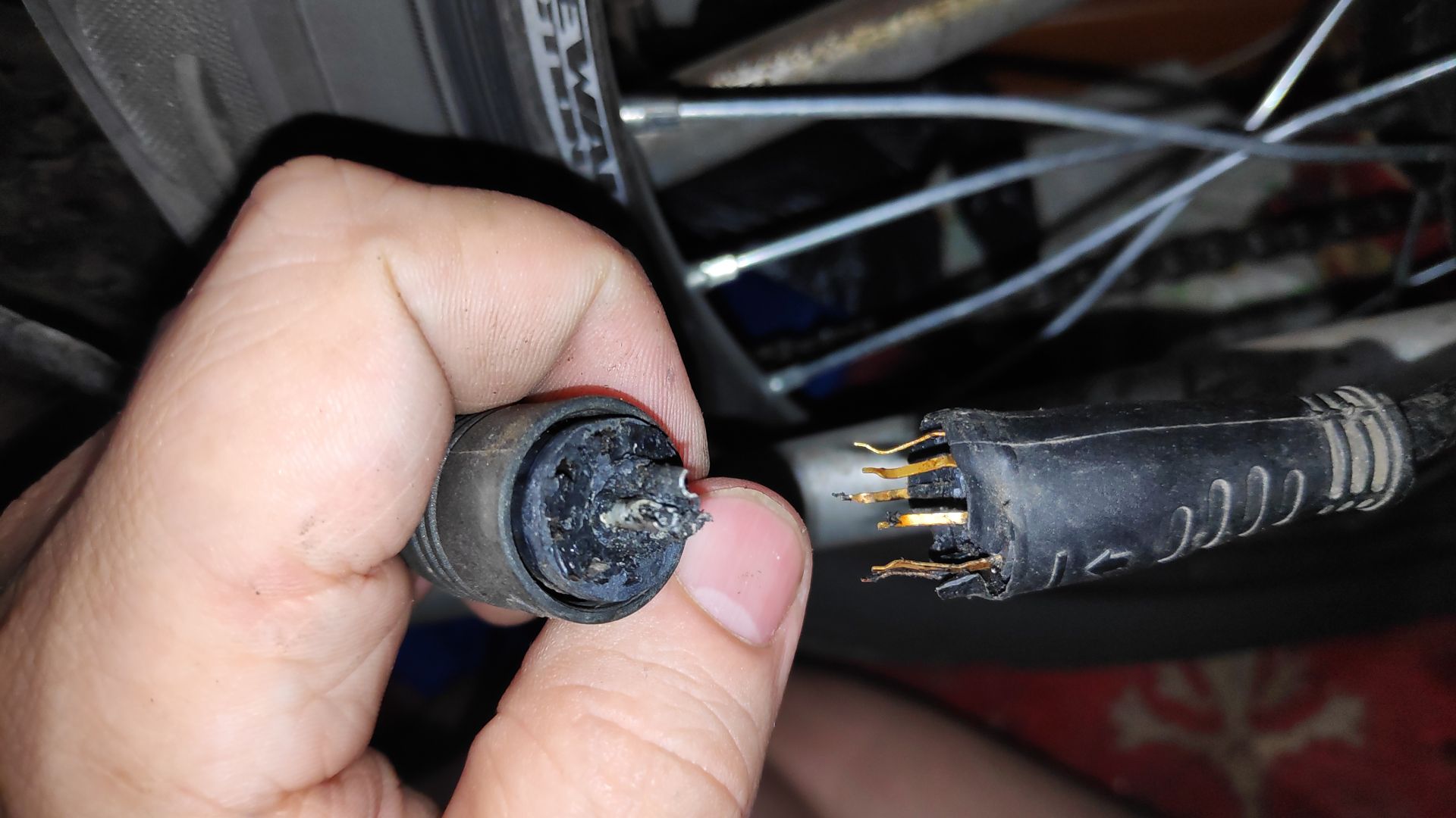

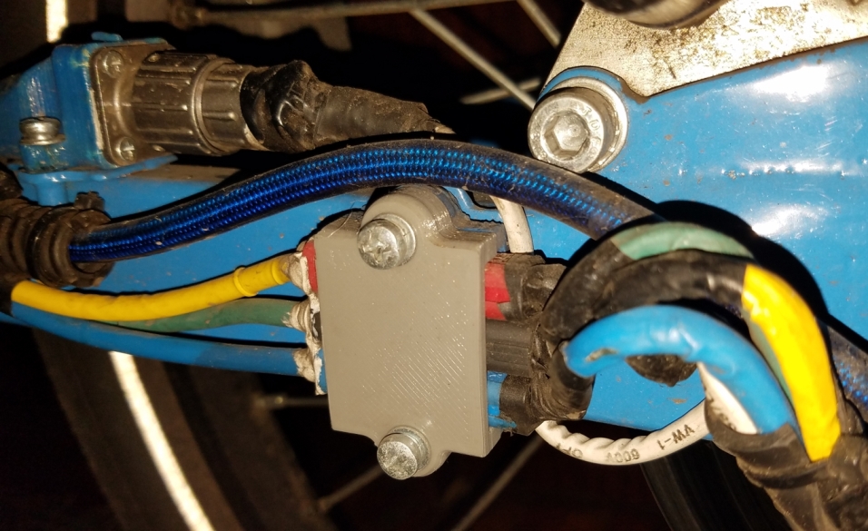

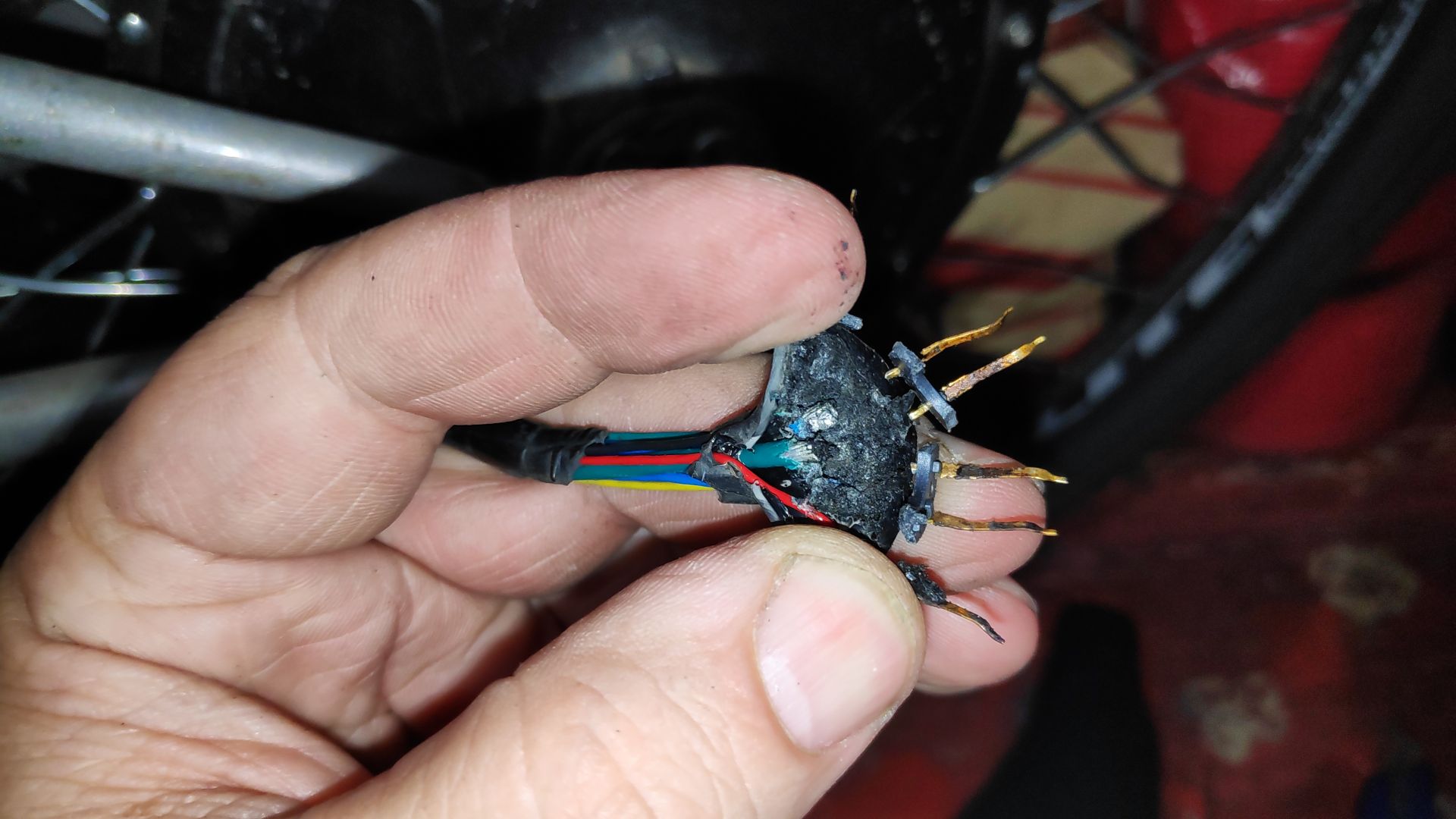

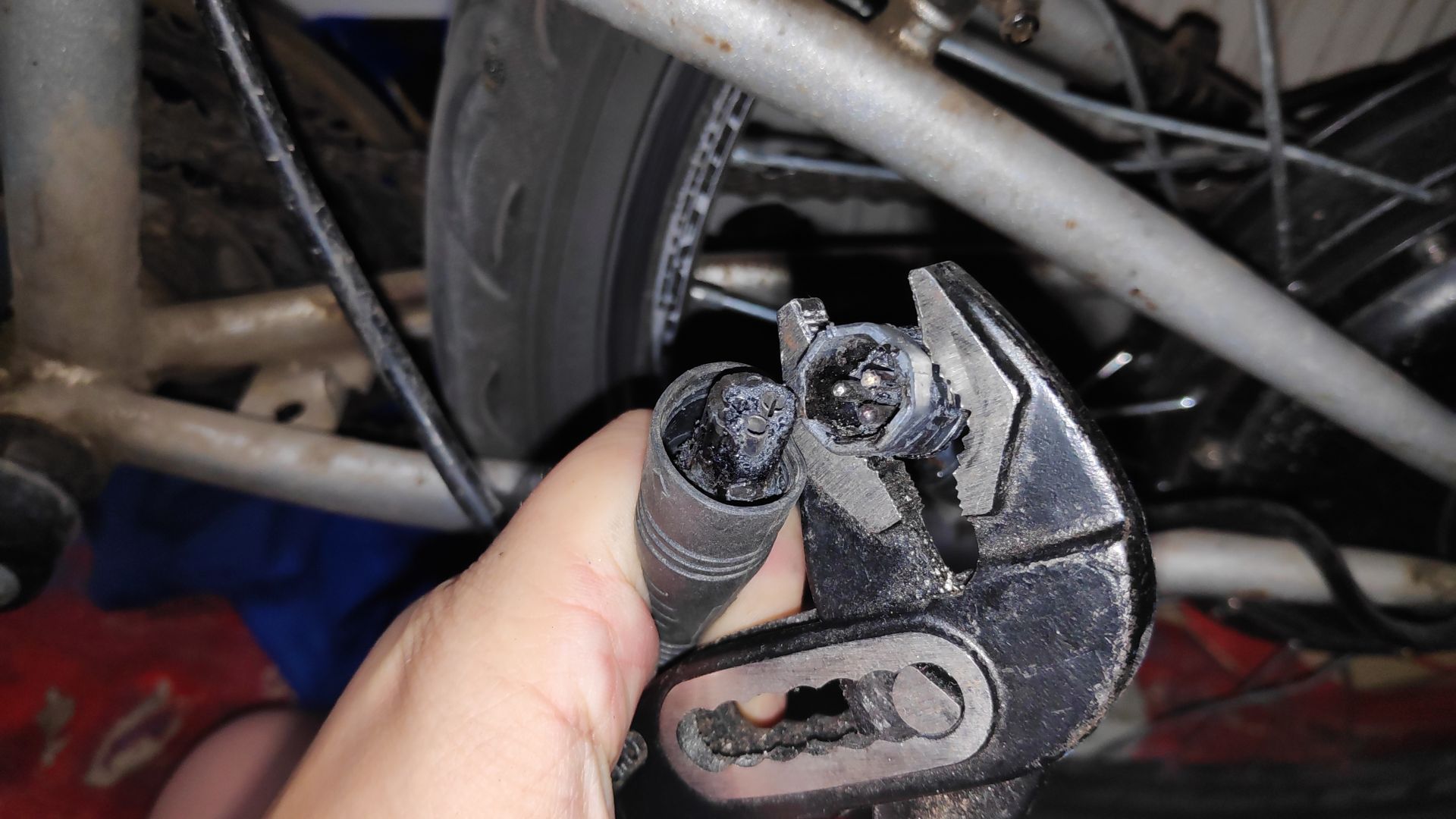

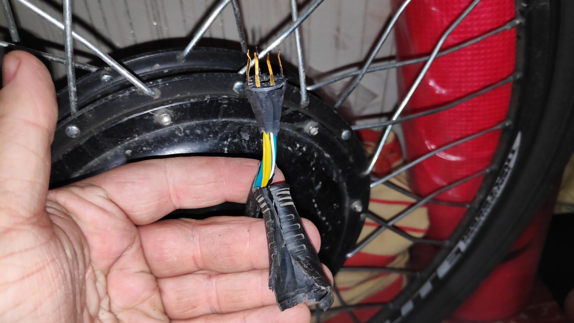

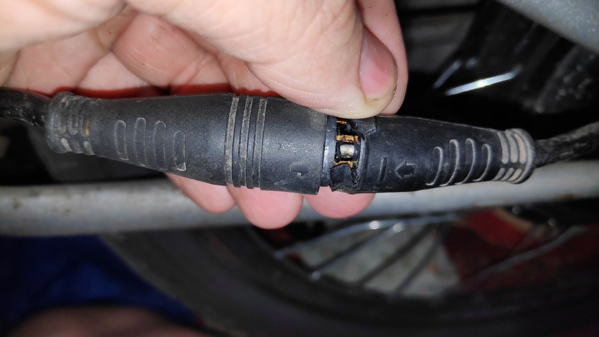

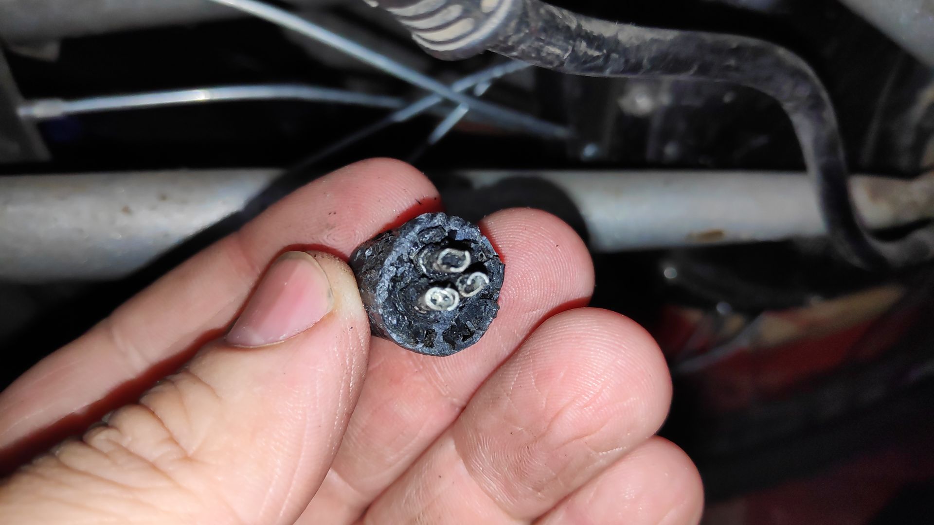

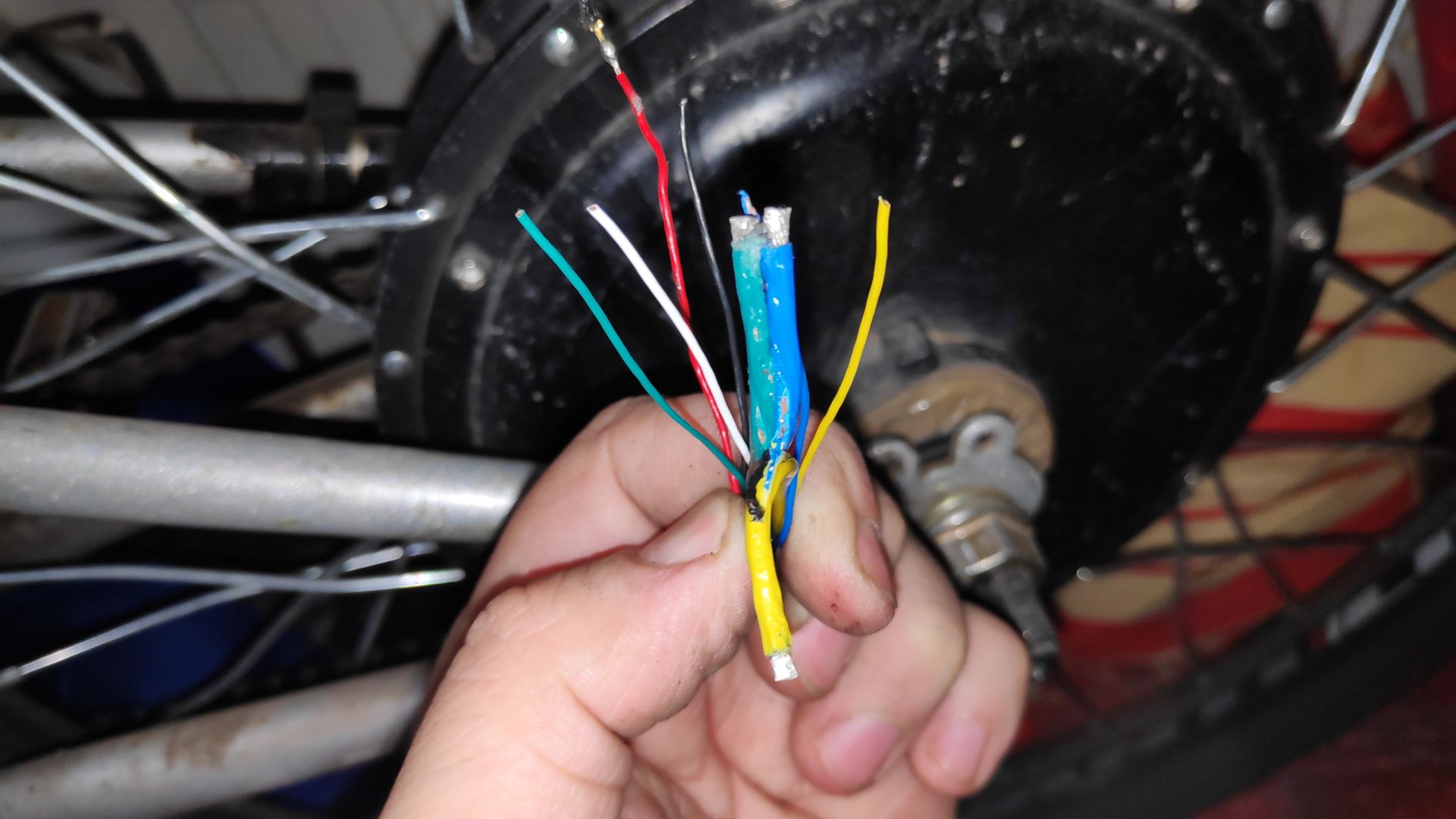

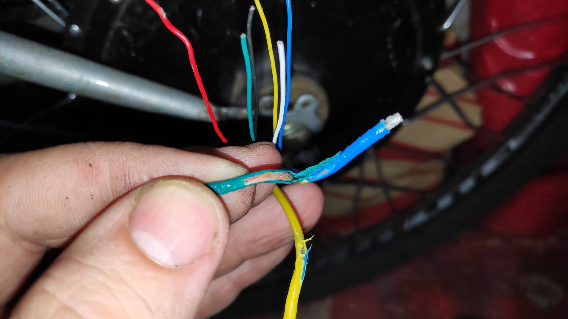

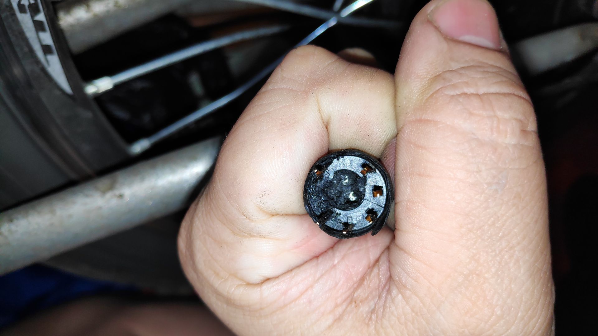

Здравствуйте товарищи,хочу поделиться проблемкой..В общем 2 года уже катаюсь,на электровелике конфиг.. мк 2квт,контроллер 2квт(2,4квт при 72в) и батка 15А 72в,как обычно ехал в резкую горку,притопил чтобы в округе все головы поворачивали и думали,как это он на велике так быстро едет и педали даже не крутит))),на вершине велик стал... Вольтовское 2квт колесо отлично работает,нареканий нет,а вот провода нагреваются,хоть на мк написано что можно подавать 72вольта...В итоге нашёл что сломалось,в самом коннекторе фазные провода сплавились.Соединил контакты клеммными колодками и в том месте уже не греются кабеля.

... у меня мотор хоть и полтора кило с батареей тоже на 72В, но я пошел чуть дальше. снял крышку мотора, выкинул штатные фазные провода, вместо них протянул по 7шт на фазу 0.55квадрата МГТФ . Больше через ось не пролезло. Разъёмы на 150А. теперь при вливании 4 кило мощности, всё ок.
20191010_060118-01.jpeg [ 404.46 КБ | Переглядів: 13667 ]

8O дык а что вы хотели от этого "Жулита" он для 250ваттных моторчиков предназначен, тут хотя бы МТ60 на фазные ставить надо....
 Заголовок повідомлення: Re: Проблемка Вольтовского МК
#92062Повідомлення 10 жовт 2019, 11:14
Дякував (ла) 27 Подякували 127
... вообще не понятно, как такой детский разъём оказался на довольно мощном колесе? :?
#92064Повідомлення 10 жовт 2019, 11:57
Дык :) все понятно, китайцам все равно что лепить, вольта или кто там заказывал партию МК и Контров в Украину попросили сделайте универсально они и сделали :XD:

Я в шоке!!! На 2квт контроллер разъём с 500ватного движка!!! И ко всему ещё и батарейка 15а.ч.Бедные ячейки. А потом будут видео горящих велосипедов....
