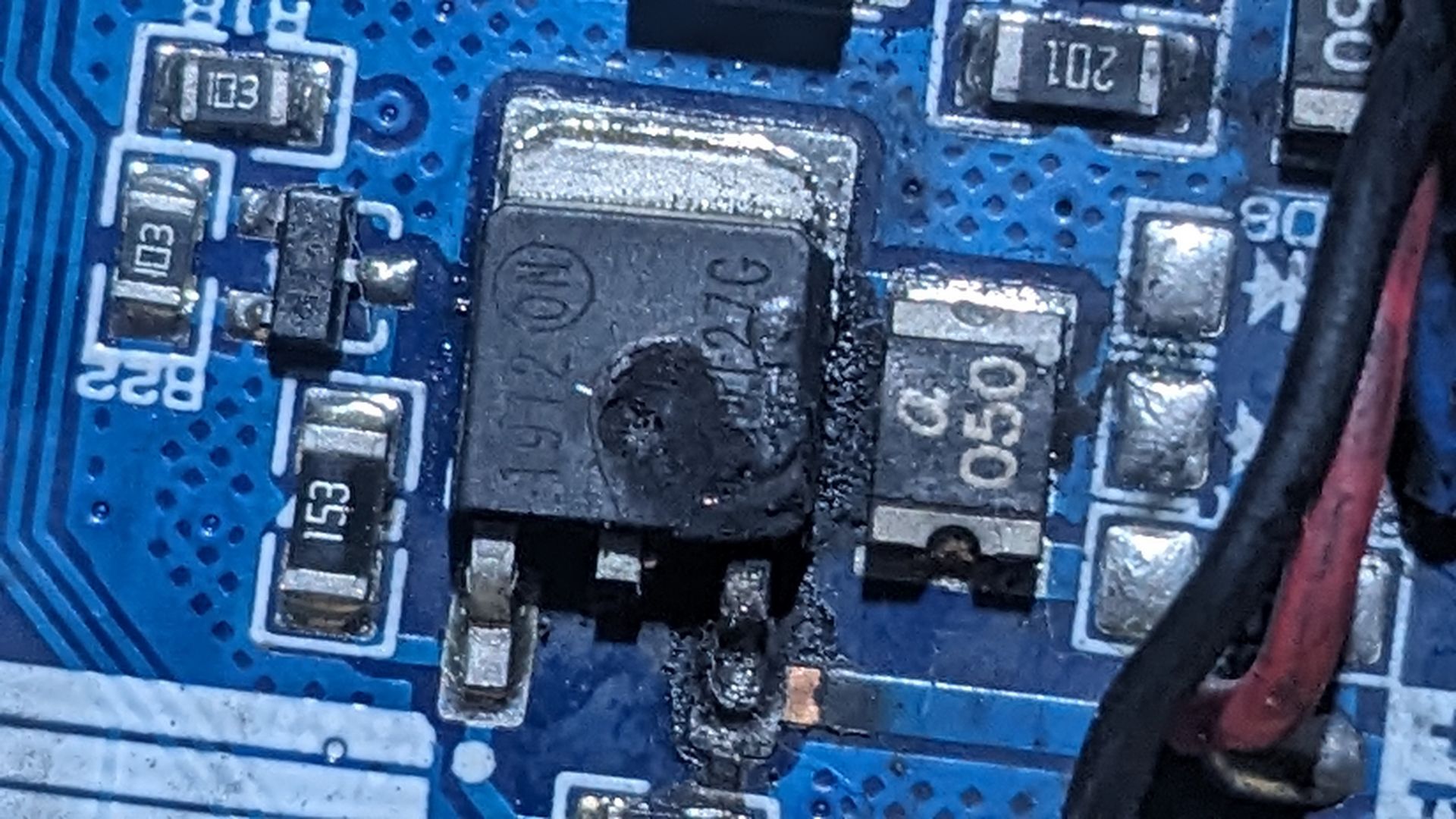

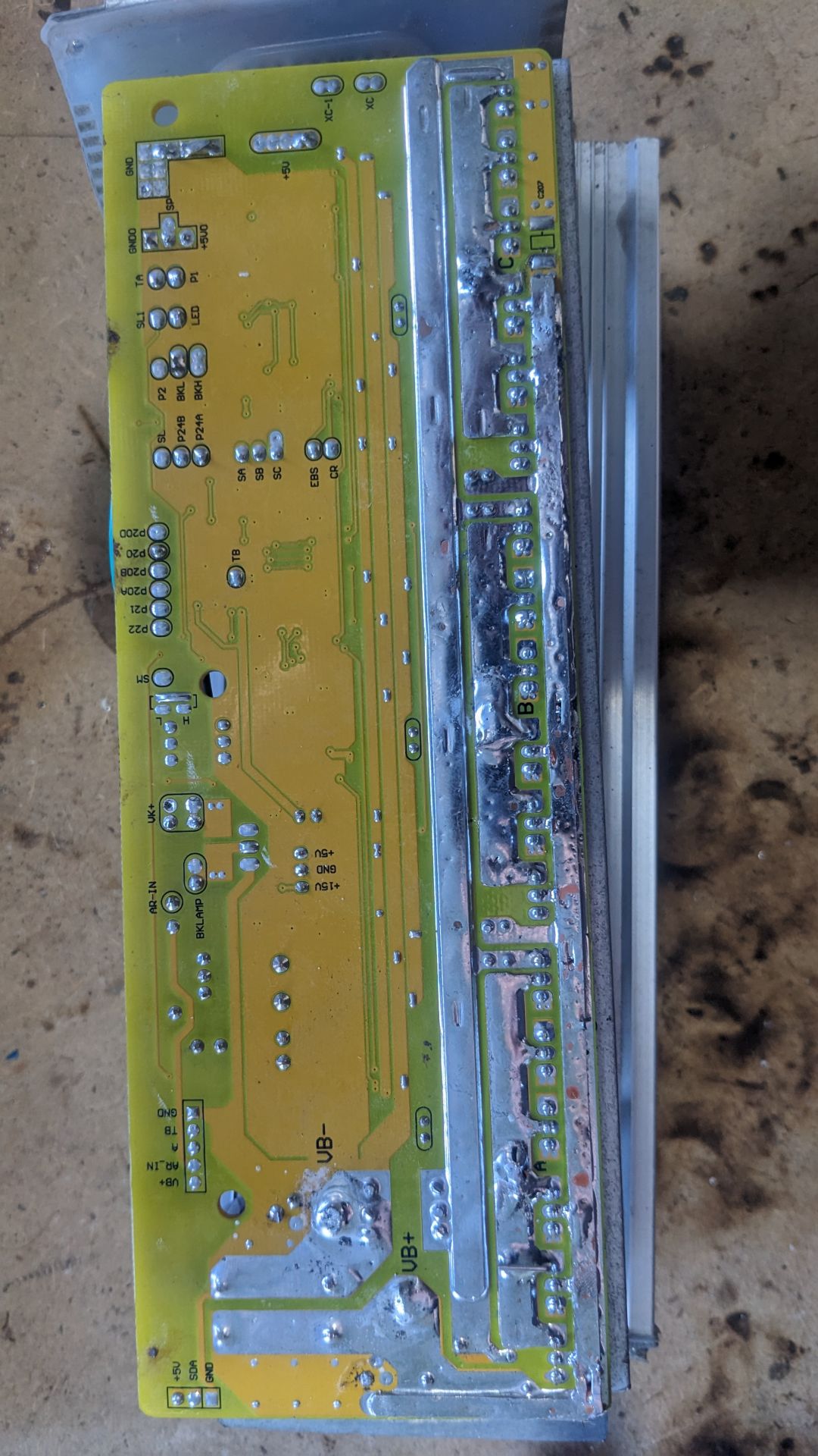

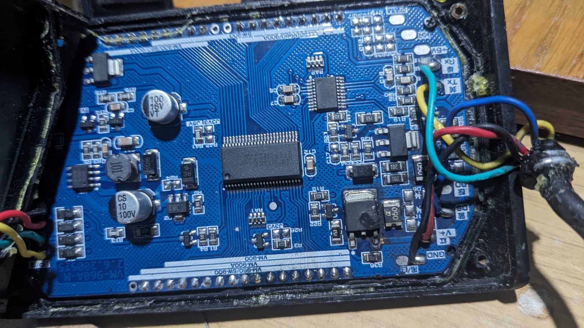

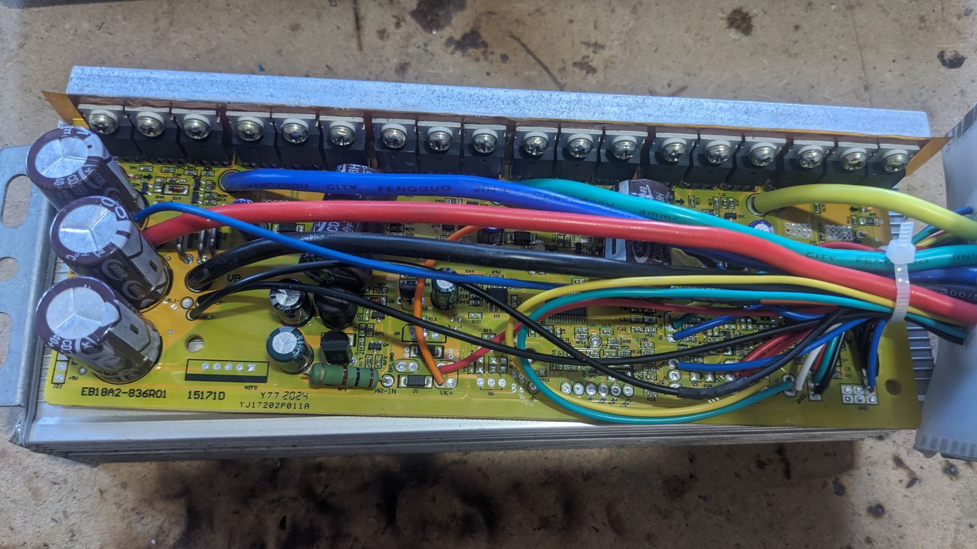

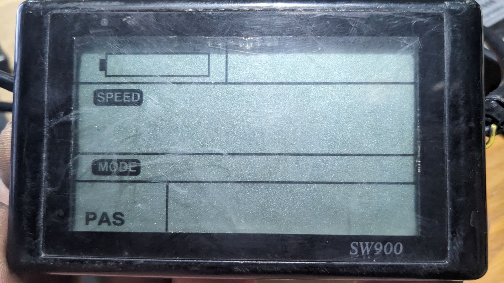

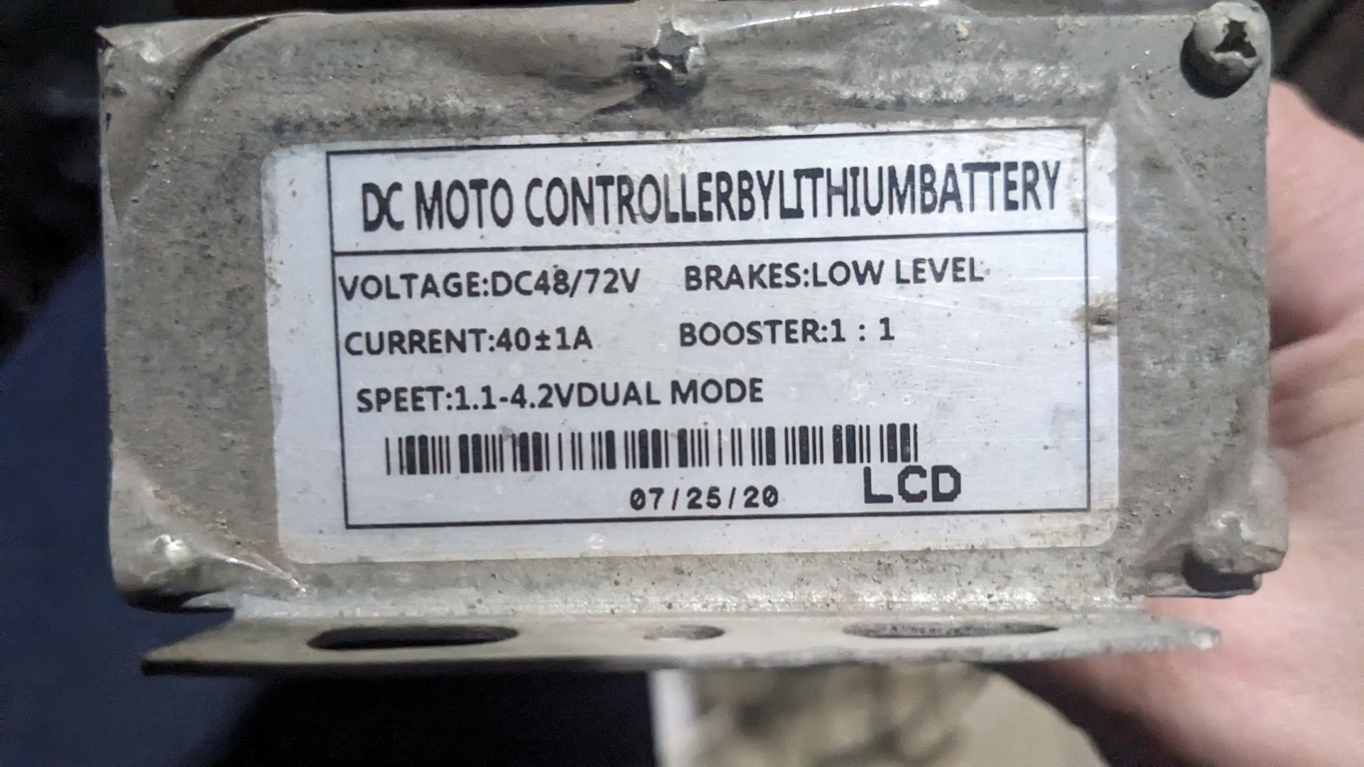

Допоможуть знайти назву вигорівшого елементу, або схему. Поплавилась проводка на роз'ємі до мотора і напевне десь щось закоротило. Акб 72в.

Гуглиться варіант з транзистором BCP53-16 https://i.imgur.com/82mFr50.jpeg
Та модель S830 з транзистором CZT127 https://i.imgur.com/u9JCj3n.jpeg

То замість згорівшого поставити CZT127?
Я щось нічого толком не знайшов в гуглі... :(

Ivvi30 писав(ла):
З виду він керує DS. В інструкції написано, що це замок. Тому на будь-який струм має підійти.

Він просто відкривається і пропускає через себе на контроллер 72 вольти? Включаючи контроллер? А чи можна якось увімкнути контролер без цього дисплея з клавішами?

Ivvi30 писав(ла):
Під'єднати провід замка до плюса з батареї. Це якщо нічого більше не згоріло.

Тестер маю, але як продзвонить в дисплеї деталь згоріла і як і що продзвонить підкажіть будь-ласка. Я зустрічав в інтернеті що туди подають +з батареї, але перепитую тому, що шкода буде як спалю контролер.

Ivvi30 писав(ла):
По перше, з VK+ йде 2 проводи. Один з них може йти на "роз'єм замка", де крім нього є лише плюс з батареї. Або той провід йде на роз'єм батареї (у мене так).
Якщо хочеться продзвонити, то з'єднати контролер і дисплей. DS дисплея має дзвеніти лише з VK+ і ні з чим іншим.

Та от проблема що в дисплеї згорів транзистор я так розумію, але точно не знаю бо підгоріла назва його. Так з контролера з VK+ іде провід до дисплея на контакт DS, а DS до колектора згорівшого транзистора, і + від батареї до + на дисплеї. От і думаю чи транзистор працював в ключовому режимі(тобто транзистор вмикав чи розмикав базу з чим там непомню), чи в лінійному(я так розумію обмежував напругу(можливо)).

Ivvi30 писав(ла):
В ключовому, звичайно ж. Можливо це MJD127G.

Спробував підключити - то підпалив роз'єми xt60, зрозумів щось не так. Від'єднав усе ві контролера перевірив на коротке замикання(КЗ) по живленню відсутнє, між всіма ногами транзисторів нема КЗ. Замітив що є КЗ на 2х конденсаторах які стоять на фазах 2 і 3, я так розумію - так не має бути.

Ivvi30 писав(ла):
А запобіжник був? Іскрить під час зарядки конденсаторів живлення.
Ivvi30 писав(ла):
Якщо опір більше Ома, то це падіння на схемі. Якщо менше Ома, то замикання. Точно можна перевірити випаявши конденсатори.
