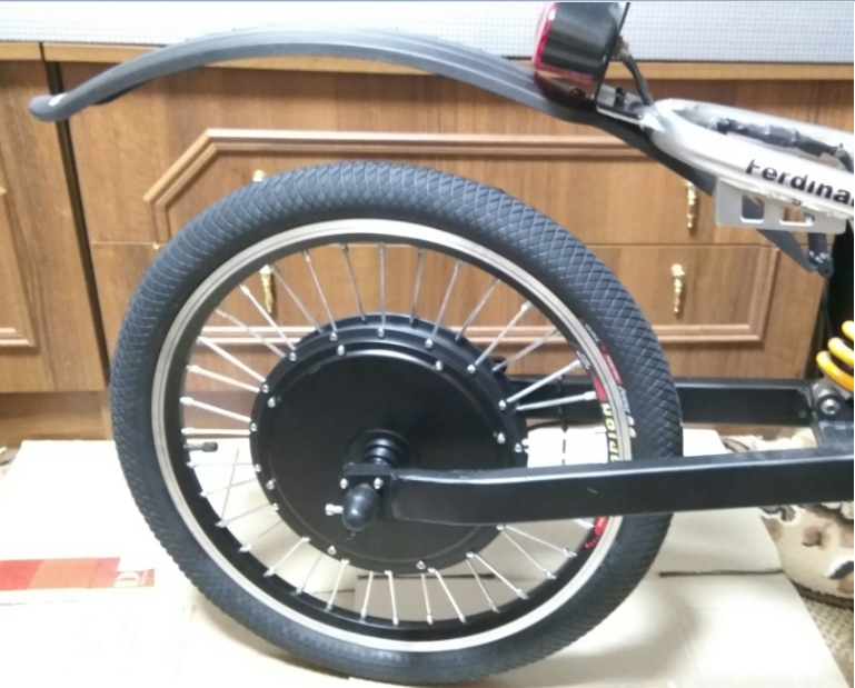

А зачем вам вообще побольше колеса здались? Чем вас 12" не устраивают? Решили столкнутся с восьмерками и лопнутыми спицами от подростковых вело колес?
 Заголовок повідомлення: Re: Стоимость маятника
#58544Повідомлення 17 трав 2018, 19:48
С нашими дорогами не устраивают. А чего спицам лопаться то? А обод усиленный. А заднее мотор колесо, так в нем спицы вообще толстые.
image005.jpg [ 277.22 КБ | Переглядів: 7852 ]

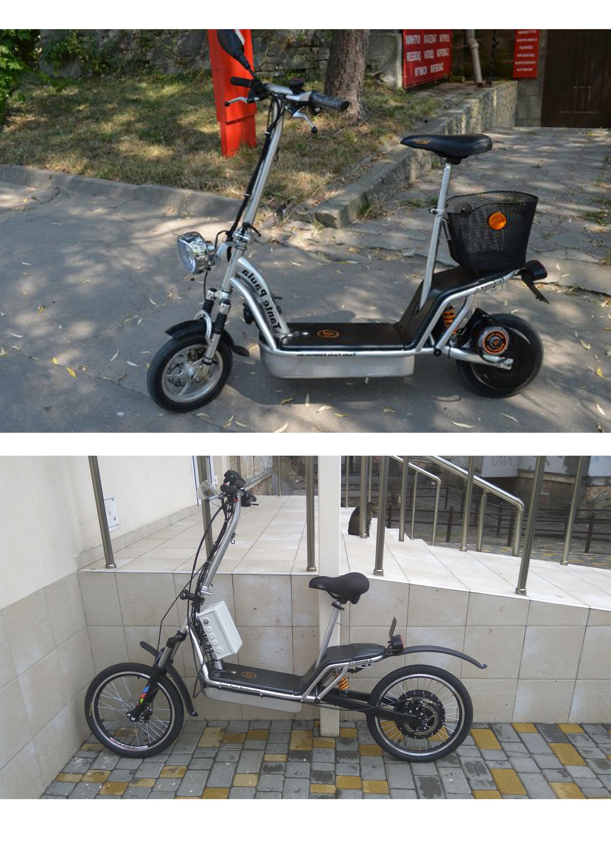

О, круто, расскажите потом насколько максималка увеличилась, ну и расход конечно же
#58552Повідомлення 17 трав 2018, 20:31
Так до переделки у меня был щеточный моторчик и цепной привод. Напряжение батки было 36 а сейчас 48... и так далее.
до и после.jpg [ 1.45 МБ | Переглядів: 7834 ]

Задний амортизатор я так понял работает нормально, как у вас передний амортизатор справляется?
А насчет маленьких колес 12", я смотрю по скутеристам которые ездят на 10" и никто особо не жалуется, или у вас в Одессе хуже дороги чем в Харькове. Насколько вам легче стало ездить после замены колес?
Просто я сам планирую купить что-то такое http://www.e-bike.com.ua/motor-kolesa-i ... ct_id=1665
#58604Повідомлення 18 трав 2018, 12:09
Ну на скутерном резина другая, а у меня оно было примерно как на колясках детских. Я езжу не спеша по тротуарам, иногда где есть, по велодорожкам. И для меня было важно не останавливаться на каждой ямке или перед каждым бордюром. Теперь я не останавливаюсь негде почти ) Везде проезжаю ) Аморт задний тут на фото, ерунда, то просто пружина, сейчас стоит воздушный, из самых дешевых, но после той пружины, это небо и земля. А за счет переделки, у меня на передок нагрузка не большая, больше зад загружен, так что вилка справляется.
