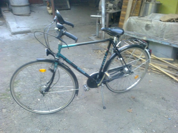

Я колесо ще не інсталював. Хочу перевірити на роботоздатність без вєліка. Всю електропроводку з"єднував менеджер при замовленні. Тож трохи сумніваюсь в успіху. Якщо запрацює- тоді і про серйозні акуми можна подумати. Гальма дискові теж прийдеться замутить, бо зараз стоять колодки з барабаном.

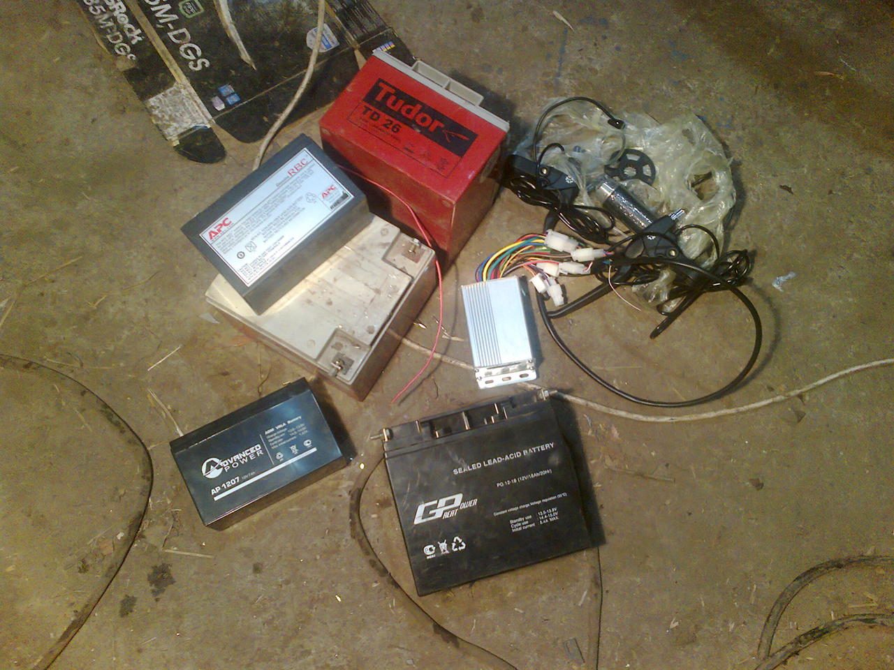

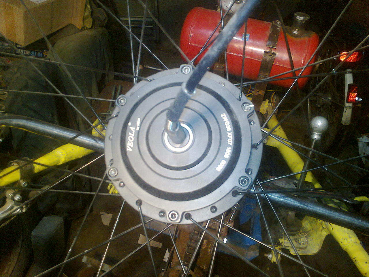

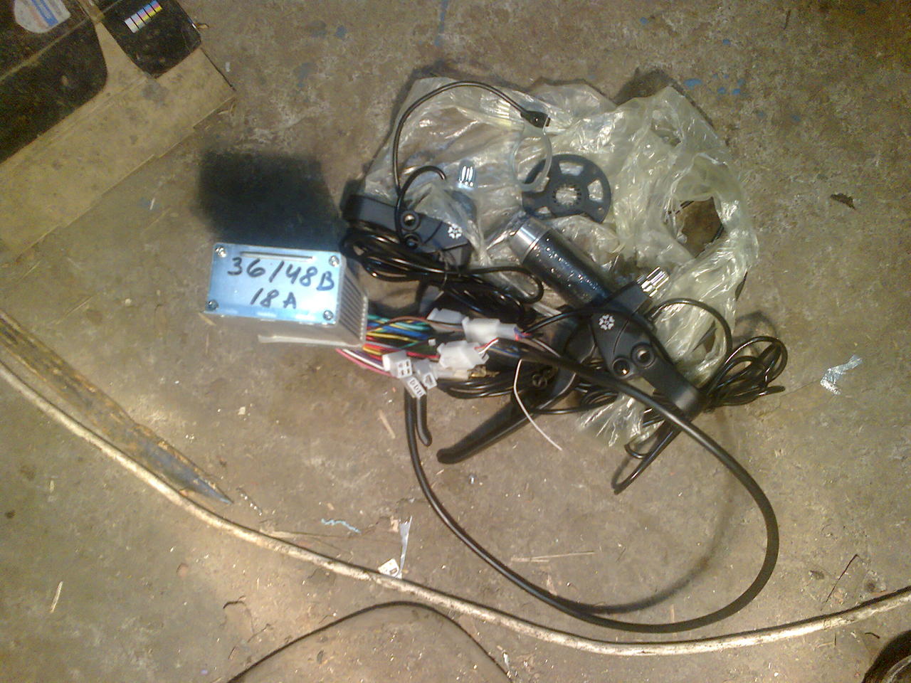

Сфоткав колесо. На контролері ніяких лейб, лише напис маркером 18 А. З акумів поки в наявності такий мотлох

Вопервых,проверте аккумы под нагрузкой, каждый на авто лампочку.Часто на дохлом аккуме есть напряжение,но при подключении малейшей нагрузки оно падает,иногда почти до нуля.если хотя бы один в цепи дохлый,контроллер не включится. Потом проверить подключение силовых цепей.ну а потом ручку газа и движок. Если чего не понятно-спрашивайте.

Думаю. що Ви попали в ціль щодо акумів. В суботу спробую і відзвітуюсь. :?
