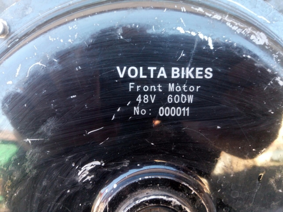

Доброго времени суток уважаемому сообществу.есть такое колесо заспицованое в мотообод.хочу попробовать поменять своё 12" 800вт. скутерное. Имеет ли смысл? Кто ни будь такое експлуатирует? У меня 14s батарея.контролер скутерный 800вт( есть вольтовский, есть и электовский).

У меня такой мотор ) Но правда на фото наверное еще старые партии.У меня оно чуть иначе внешне выглядит) Ну и как они пишут то типа 36-60 вольт, но думаю что одно и тоже ) Выше описывал как оно едет у меня. У меня тоже 14S

Kapral88, а чем не устраивает скутерное 800Вт? Маленький диаметр 12"? Менять литой диск на спицы я бы точно не стал, да и мощность заведомо ниже.

Была задумка переделать сына вайпер-актив( долбается он с двс,там колёса на 17"),в прошлом году прозявил на олх родное с электровайпера на 800ватт и сейчас не где не могу найти.думал туда переставить скутерное (будет чуть ниже) ,а жене на электроверховину поставить это.верховина чуть полегче.но на этом колесе две ломаные спицы.вот и думаю как оно будет выдерживать если ему 1.5квт вдуть.

на вольте такое колесо идёт 48в-72в 600вт.

Есть и 36-60, но думаю это одно и то же колесо. Подписывают просто по разному.

На верховину вполне 600-ка должна пойти. На актив надо посерьезнее, это слабовато будет. Скутерные МК имеют чуть больше крутящий момент по сравнению с велосипедными за счет ширины статора.

Так у Андрея такое же и есть, только на 48В 800Вт.
Kapral88, якщо для переробки вайпер-активу, то краще брати скутерне МК, там і крутящий момент більший в порівняння із велосипедним МК (одинакової потужності).
Я, коли із альфи робив електроальфу, то стартував із 350 Вт в мото ободі, хоча думав, що МК на 500Вт. Потім установив МК на 1000 Вт від Вольти. Якщо брати варіант в стальному ободі 17", де немає крутих підйомів і їзди з пасажиром по підйомах, то Вольтівська кіловатка, яка установлена на вантажних електровелосипедах для даних потреб - підійде. Ось таке МК, яке дійсно не погане: http://www.e-bike.com.ua/motor-kolesa-i ... ct_id=1692
Для себе зрозумів, що для мопеда, номінальна потужність має стартувати від 2000 Вт... Зараз на електроальфі стоїть Евеловське МК на 3000 Вт і синусний контролер, який в піку дає ~ 3500 Вт. Тепер електроальфа пре як танк, що з пасажиром, що без. Якщо б ще поставити контролер - Келлі і дати 60-80А батарейного, була б пісня. Але тоді і батарейку - 20А/h потрібно міняти, маловато її для таких струмів...

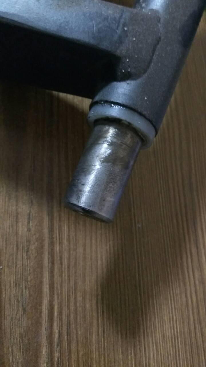

Друзья, помогите советом. Когда делал маятник под заказ, сразу же заказал втулки, из капролона вроде. Немного совсем поездив, а именно когда переношу самокат вручную и ставлю на заднее колесо, почувствовал как биение какое-то. Не мог все понять что люфтит и дает этот как стук. Все грешил на амортизатор. Но вот сегодня снимал колесо, естественно отсоединял аморт, и взявшись за маятник руками, пошатал его в стороны, и понял что проблема в нем. А именно в одной из втулок, люфт относительно вала. Вторая сторона совсем почти не ощущается, а вот одна довольно сильно люфтит, что очень не приятно ( Подскажите что делать? Понимаю что надо снова заказывать втулку, или даже две ( Но главный вопрос, из чего ее лучше заказывать? Я проехал на нем всего от силы км 300, а люфт начал замечать уже после первых переносов самоката, с дому на улицу и с улицы домой. Просто не знаю, или материал такой, или так выточили. Но судя по пробегу и то что вторая сторона в норме, то скорее всего так выточили. Просто не хочется снова выбросить деньги на ветер. Если уже точить снова, то знать из чего лучше это сделать.
