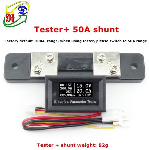

Шунт в силовой части, а прибор тяни куда вздумается. Габарит маленький, поэтому удобно поближе к глазам. Видно хорошо даже на солнце.

Leon29 писав(ла):
Видел пишут что его желательно как можно ближе к шунту и питанию... в общем чтобы провода были как можно короче... ну или же если дальше, то и провода толще... Иначе мол будет не точно работать.

gekagal писав(ла):
Leon29 писав(ла):
Все напутали. Поближе если без шунта и рабочий ток течет через прибор. Толстый провод это сколько? для кого то 0,5мм толстый, а для кого то 2,5мм тонкий.

Leon29 писав(ла):
Не знаю, вот тут говорит человек :roll: Видео с привязкой ко времени https://youtu.be/WDlhC79q-Pc?t=253

gekagal писав(ла):
А вы уверены, что этот человек не врет? Измерения тока производятся с помощью дифференциального усилителя и если правильно прибор подключен, то сопротивление проводов от шунта не влияет на показания. Ведь не просто так минус силовой и минус шунта подключается отдельным проводом, как раз для того, чтоб скомпенсировать падение напряжения на этих проводах и не ставить их на 2,5кв.мм.

i8086 писав(ла):
Не уверен, поэтому и написал что слышал)
Больше Вам верю )
