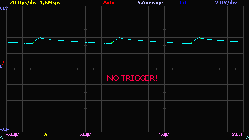

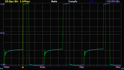

PVP писав(ла):
Я в свое время много участвовал в спорах по ШИМ ДПТ. Признаюсь, Вы оригинальны в своих заблуждениях. Давайте так: Вы мне подскажите по бмс и ещё может по каким вопросам, а я Вам все правильно и подробненько по этому вопросу. Что скажите?
Когда вы участвовали в спорах, я разрабатывал контроллеры. Если вы считаете, что я заблуждаюсь, жду от вас аргументированного ответа, "свои" формулы или осциллограммы тока. Даю вам 24 часа. Думай...те :)
Коментарій до файлу: Форма тока двигателя

mr.Dream писав(ла):
PVP писав(ла):
Электрод где-то пропал, а у народа попкорн остался. Вы точно этого хотите?
