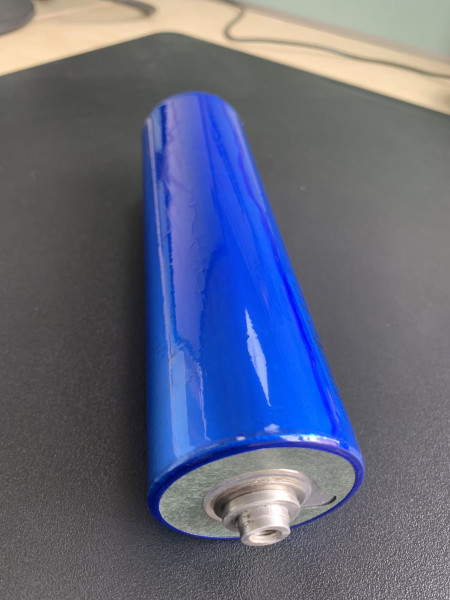

з батареями потрібно бути дуже уважним. В китаї ну дуже багато б/у елементів які китайці видають за нові. При цьому до останнього говорять що це нові. Але коли приходить фотозвіт від логістів то там б\у елементи обтягнуті синьою термоусадкою. А від продавців приходять фото в орігінальній заводській термоусадці з нанесеними штрихкодами і маркуванням. Ціна при цьому більшменш адекватна так як елементи б\у,Під час спорів продавці дають ссилку на нові які в 2рази дорожчі. В них це нормально. Аналізуючи ринок України та враховуючи вартість нових елементів в китаї+ доставку + заробіток в мене таке враження що в нас продають саме б\у елементи.
З б\у елементів вони часто збирають НОВІ батареї.
Если есть такие фото выложи плиз.Мне EVE Energy написал что кроме того квадратика с QR-кодом больше ничего они не маркируют.И я при сканировании этого кода тоже ничего не пойму :? .
А так да - разбег цен тоже навевает на аналогичные выводы.

в синій термоусадці то б\у. Рідну термоусадку знімають і одягають в новеньку.
10455110478_791366244.jpg [ 177.6 КБ | Переглядів: 13247 ]
6pg.jpg [ 171.75 КБ | Переглядів: 13247 ]

А на контактактных площадках ,резьбе следов пользования не видно?
