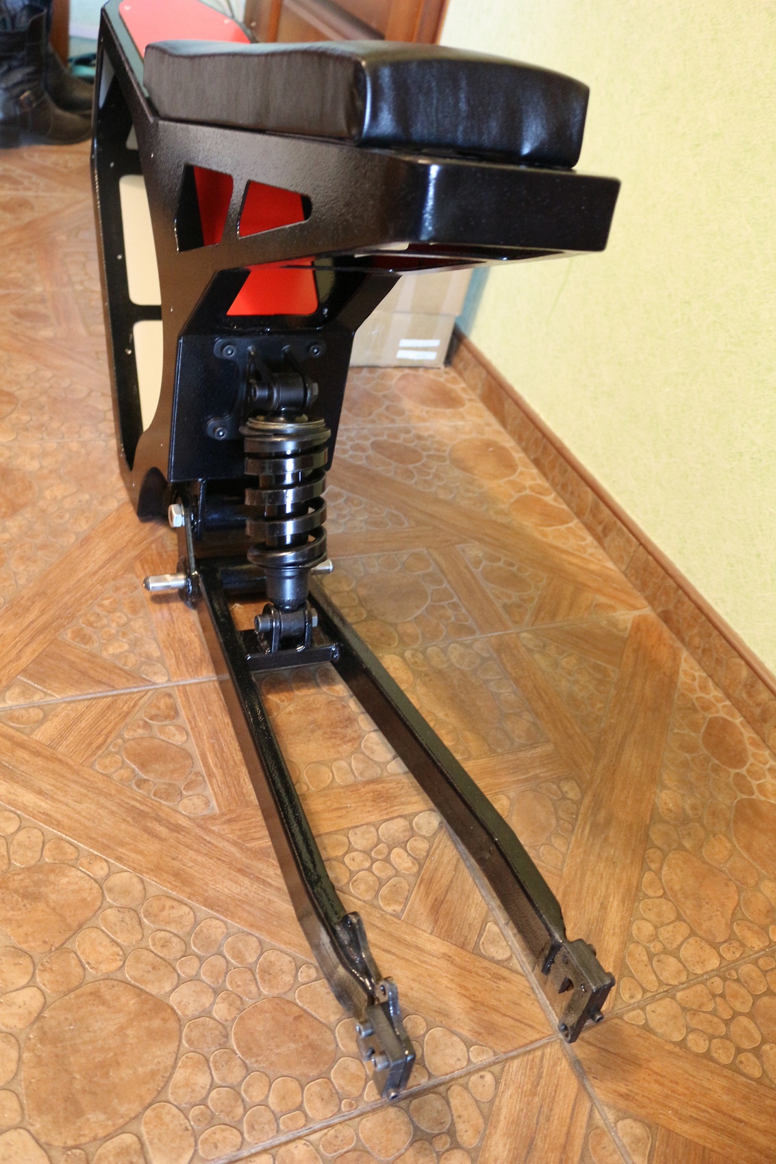

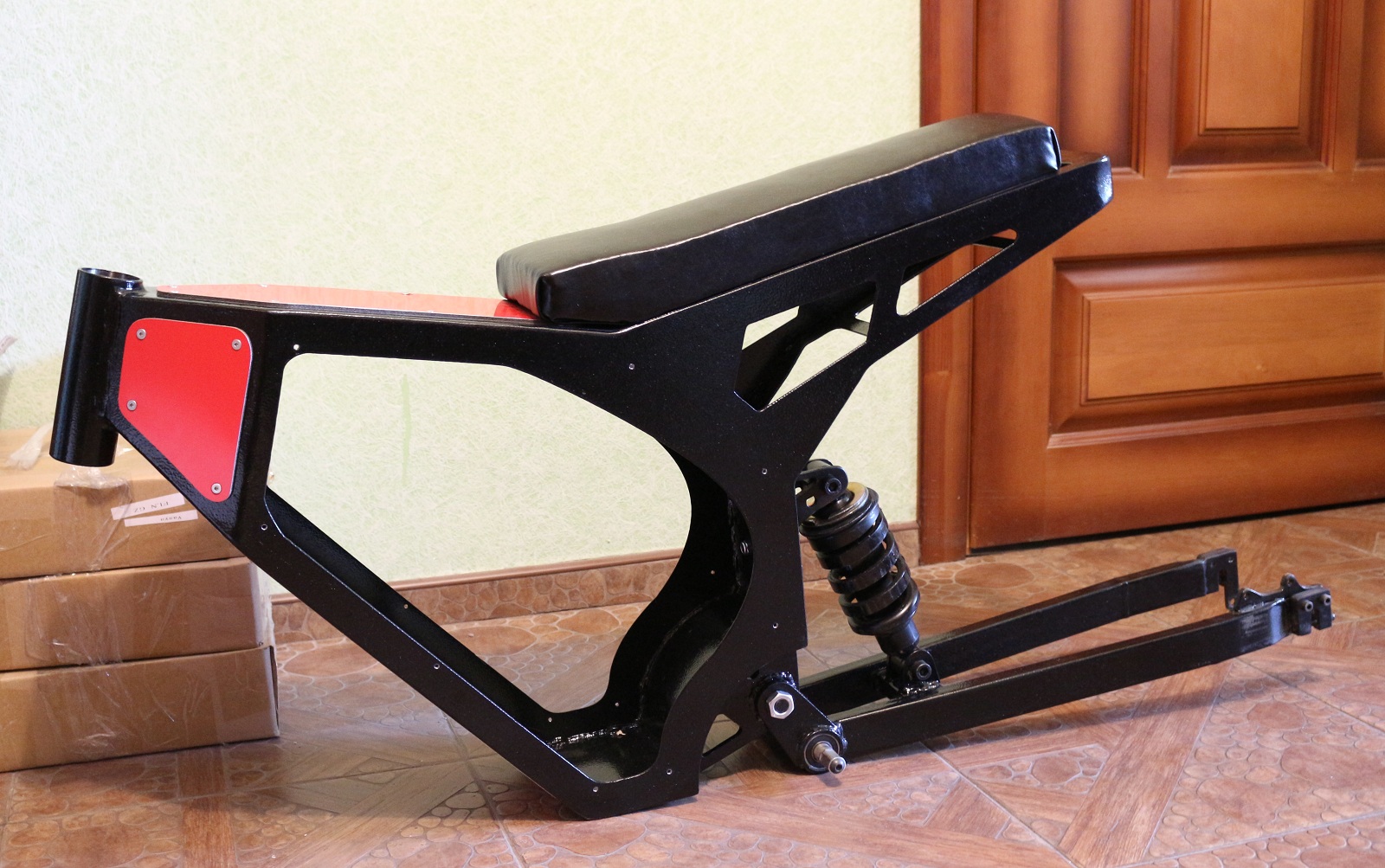

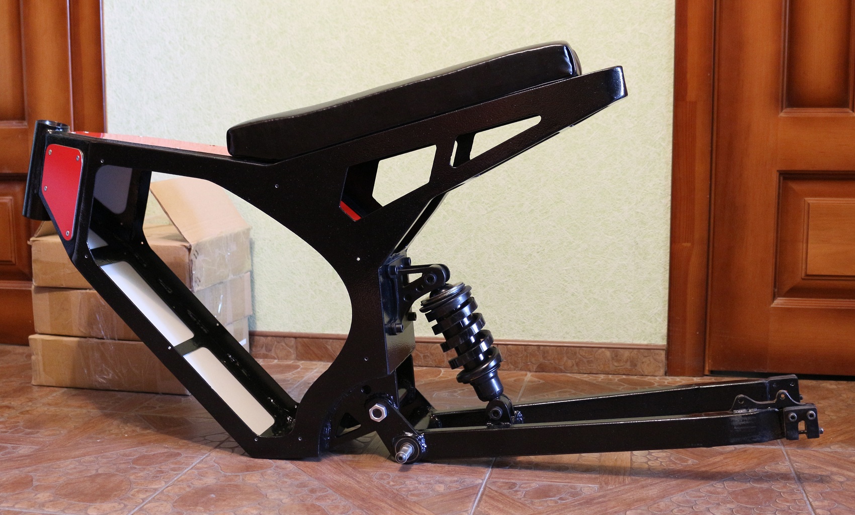

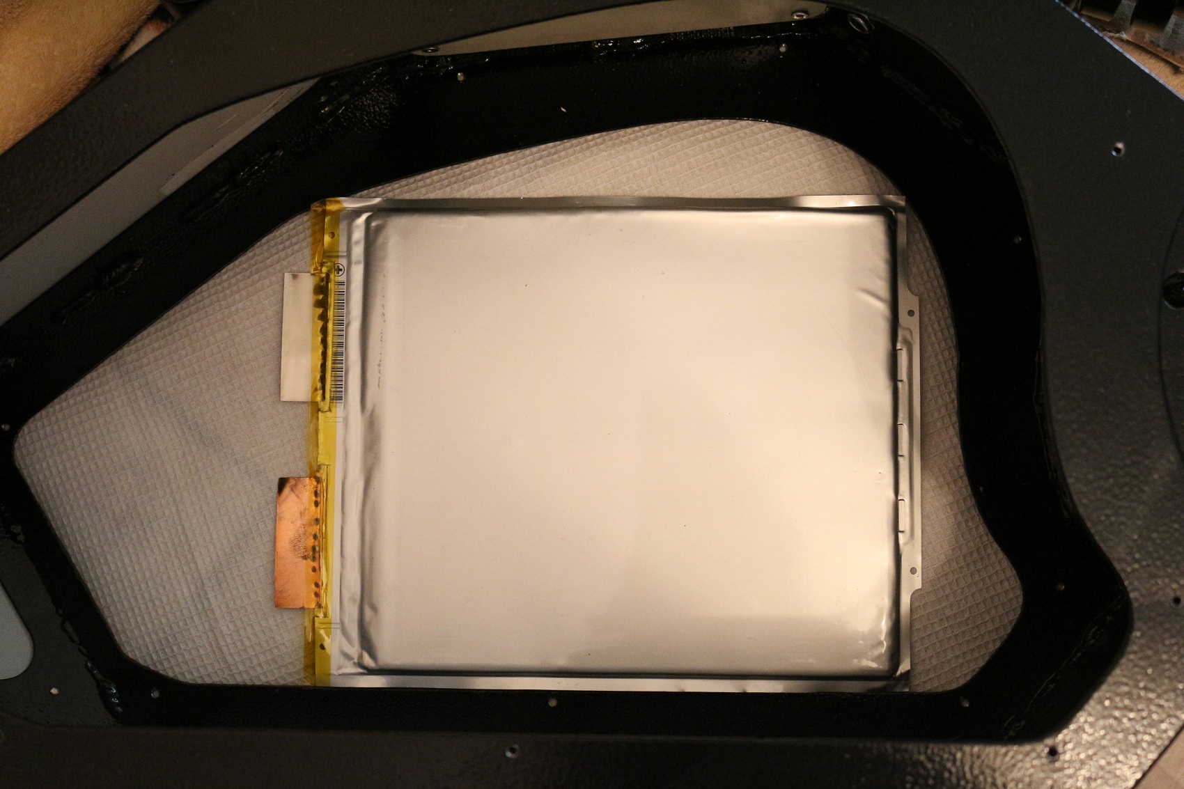

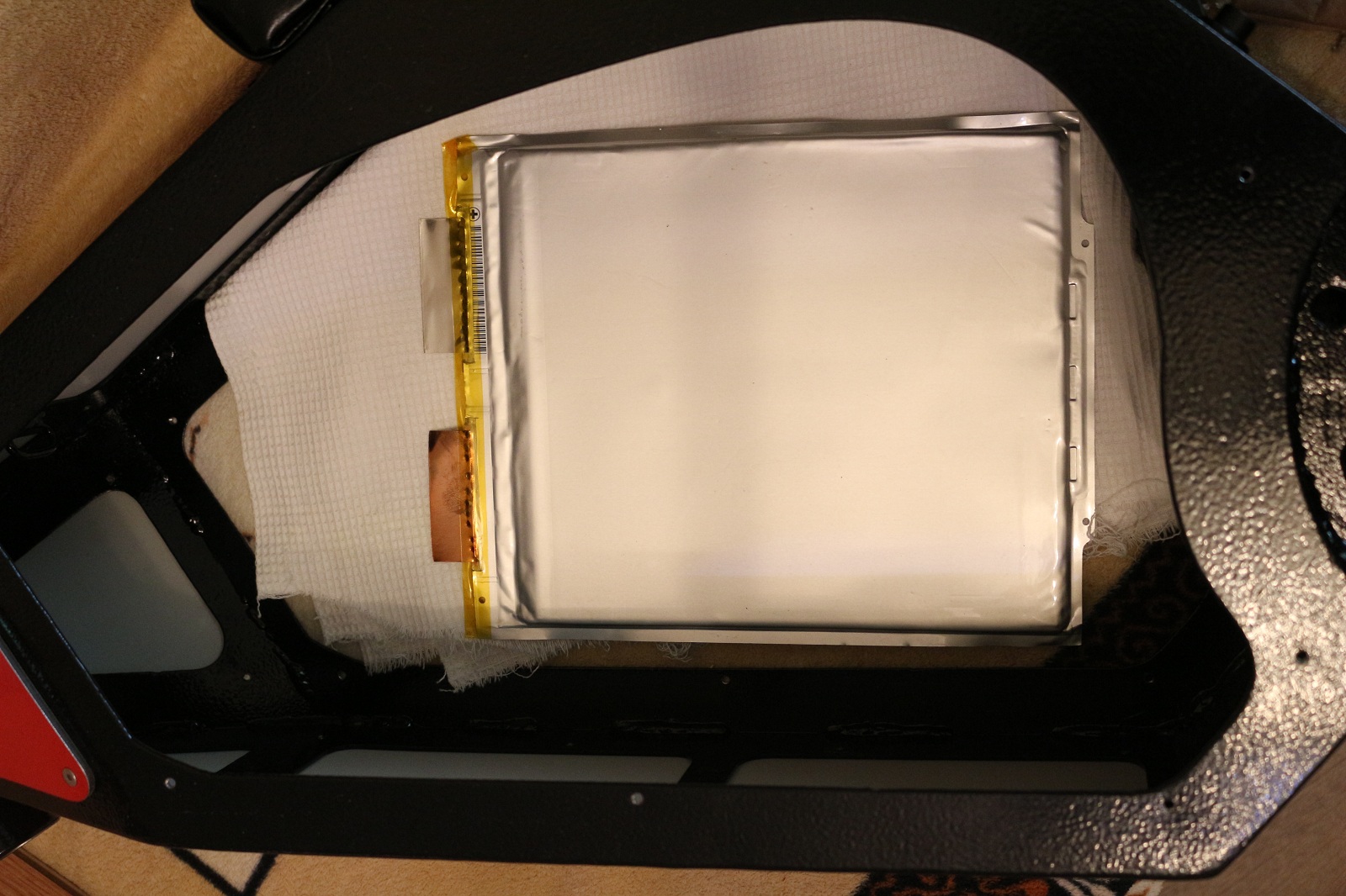

Обзавелся рамой, что-то попробую на ней соорудить...
сталь, с амортом 16кг, 16.5см ширина, впритык но входят пакеты монстры. Цена около 7000...8000 грн.
ТУТ обсуждение. Контакты продавца в личку могу скинуть.

В принципе, та же Чоботарская рама только с доработками (седло). Да и тяжелая она... Зато цена более приемлемая.

С Чоботарской у этой рамы только внешнее сходство - конструктивно 2 абсолютно разные вещи( у Чоботарской - пространственная клетка из труб, здесь - "несущий кузов") ну и + ширина(и днепра шире на где то 4 см).
