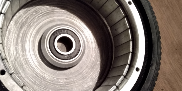

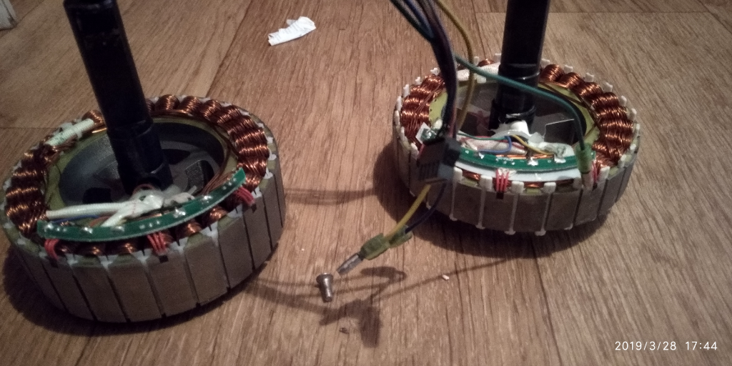

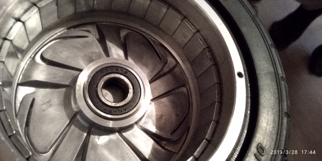

Задумал один проект из колес гироскутера. Нашел у одного продавца колеса на шесть и на восемь с половиной дюймов. Большие конечно же дороже. Но попросил продавца вскрыть колеса при покупке, он согласился. Даже без весов малые шестидюймовики показались тяжелее. Разобрали. 8,5 дюймовые оказались больше лишь за счет резины. То есть она более толстая, а само колесо такое же по размеру. Внутри же...... У шестидюймовых магниты почти в два раза больше, железо статора на столько же толще, намотка у шестидюймовых в пять проводов, у 8,5дюймовых в три. Короче, малые колеса почти в два раза мощнее. Видимо китайцы поставив более высокую резину, таким способом решили задушить мощность и скорость, чтоб гироскутер не мог разогнаться до бешеных скоростей.

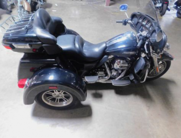

Не,не секрет. Типа вот такого
, но если получится, то вот так
