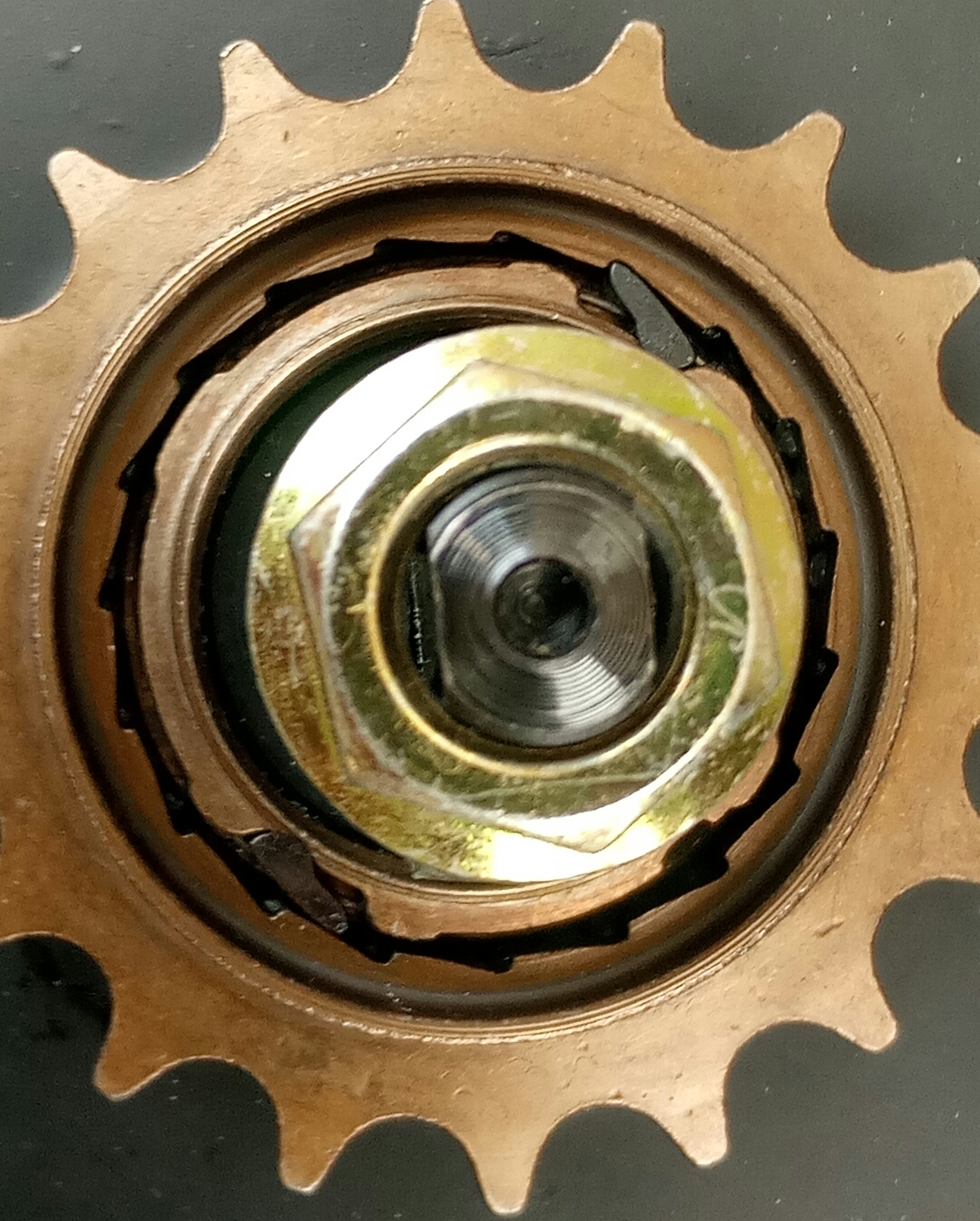

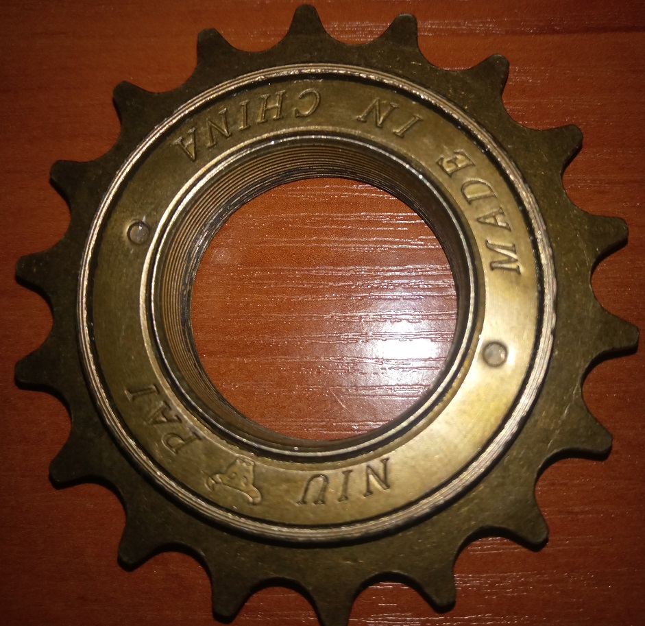

доброго времени суток . купил недорого трещотку (брал в вольте в месте с колесом). проехал на ней от силы 60 км и стали прокручиваться педали. хорошо от дома недалеко -с 600 ватным прямоприводным мотором без педалей проблема . доехал домой, разобрал : прослабла пружина прижимающая кулачки трещотки.кулачки залегли.есть небольшая выработка (60! км прошла!!) купил ремкомплект( кулачки и пружина) - пружина неподошла, кулачки чуть шире но подходят. при внимательном расмотрении увидел что в работе только один кулачек ,а второй немного недостает (местами менял , разница по посадке). понял что дерьмо. собственно подскажите где купить с минимумом на 3 кулачка (видел бувают такие) на 1 скорость (18 зубов) или на 5 скоростей (но чтоб в идеале была звезда на 18 (ну или на 17 зубов). спасибо всем ответившим
Коментарій до файлу: вот такое ... делают в китае.

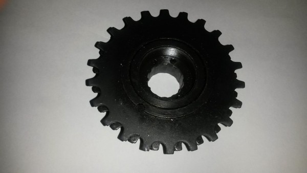

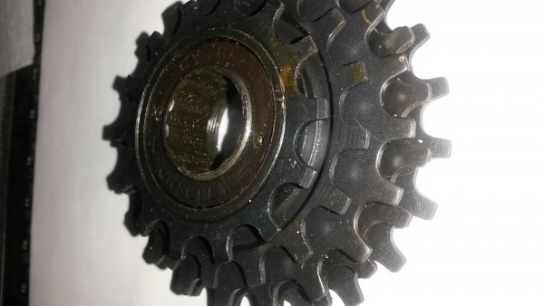

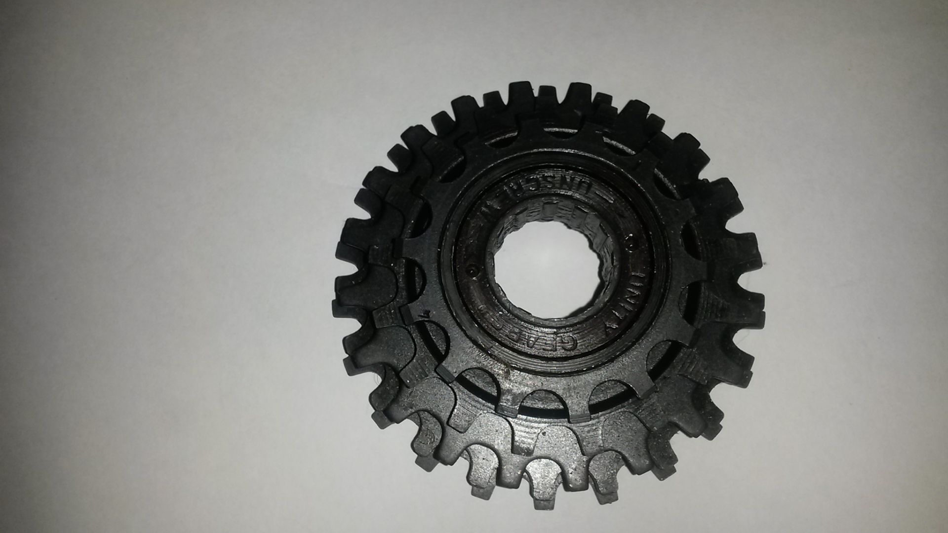

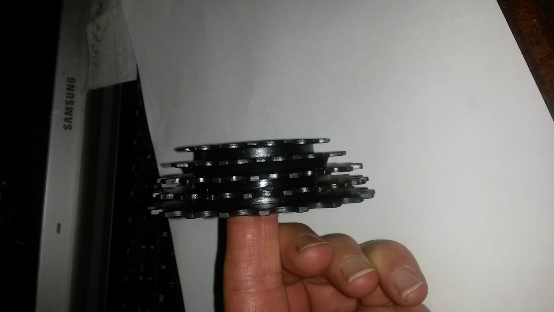

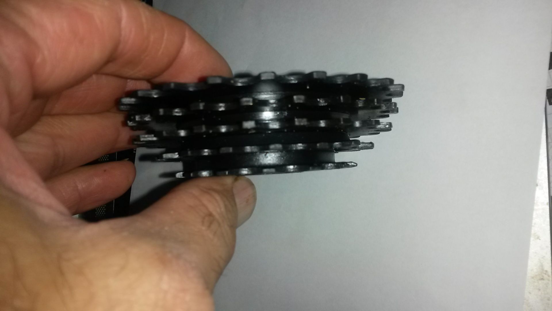

20190903_202815.jpg [ 125.14 КБ | Переглядів: 6812 ]

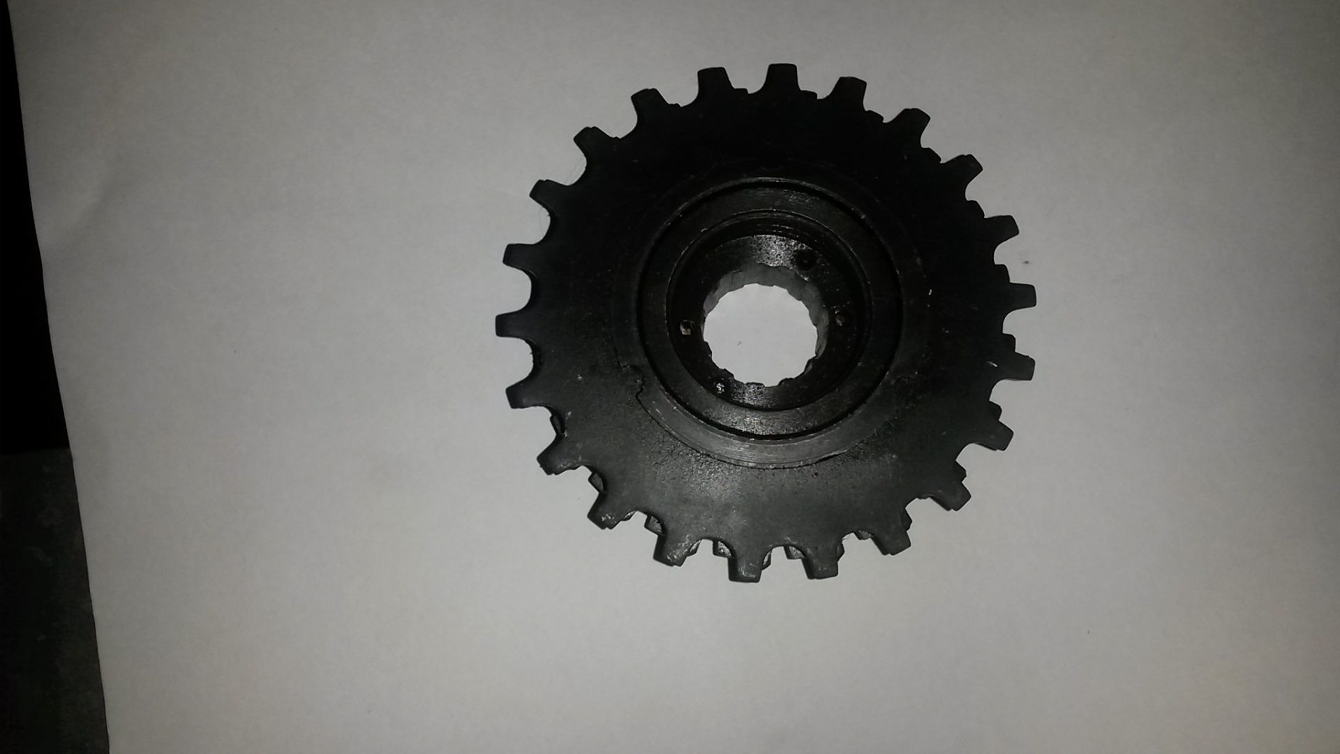

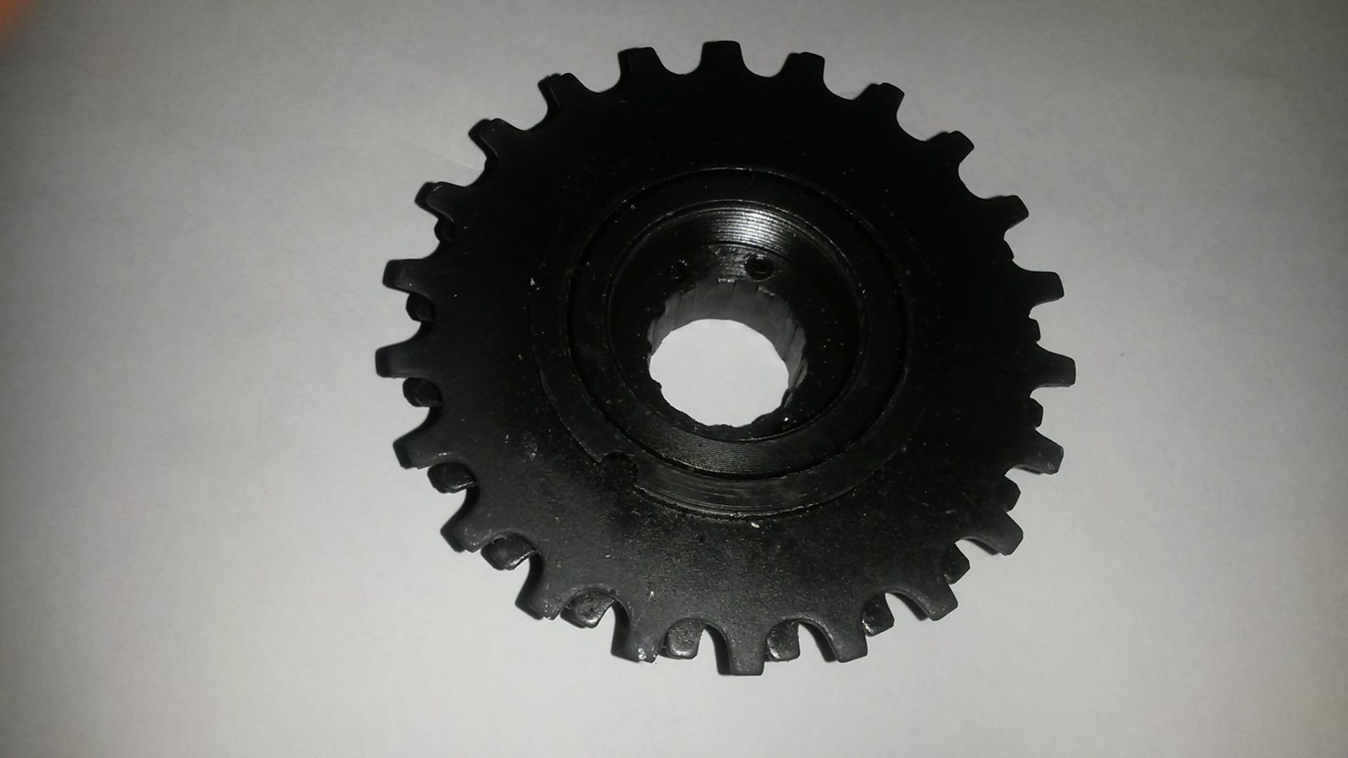

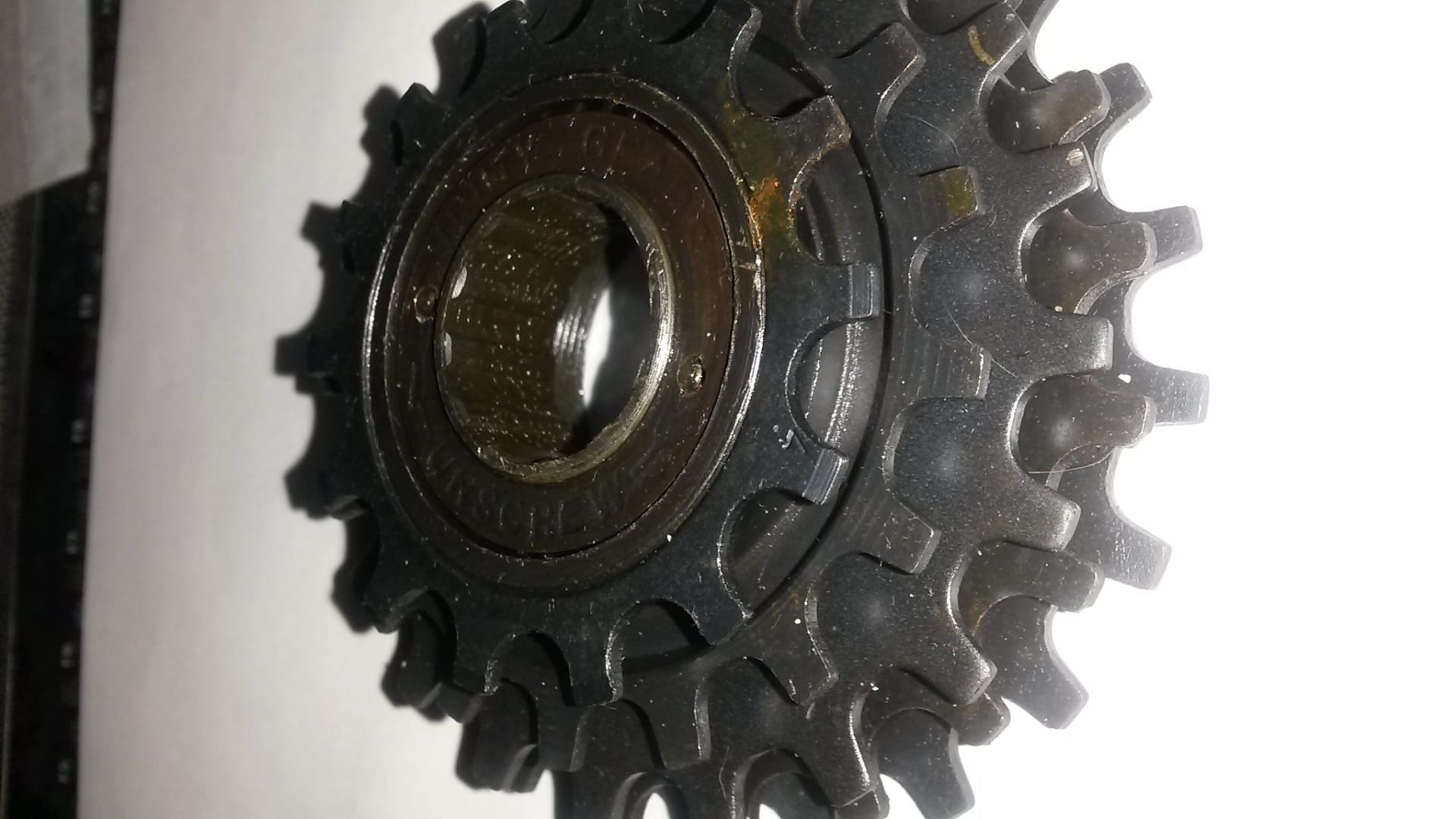

Фото трещётки пятерик, новая в масле, ширина 25 мм 14 зубов малая звезда 22 большая,резьба стандарт м 35 шаг 1 под стандартный шлицевой ключ для трещёток(проверено)
