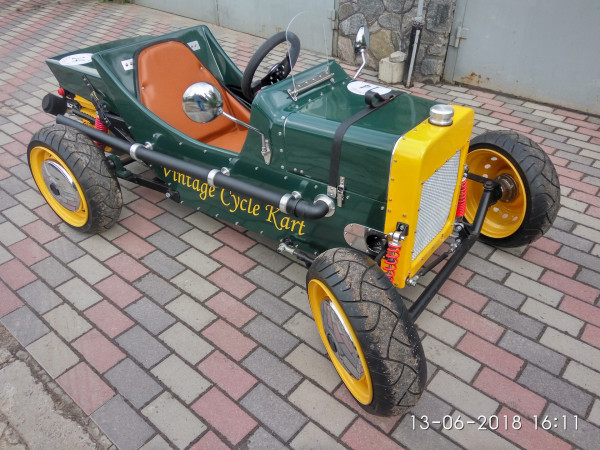

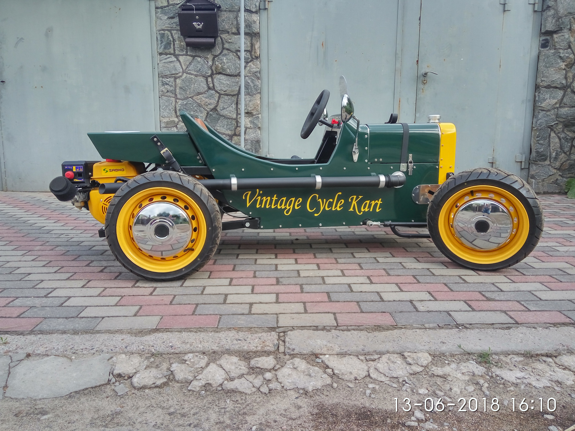

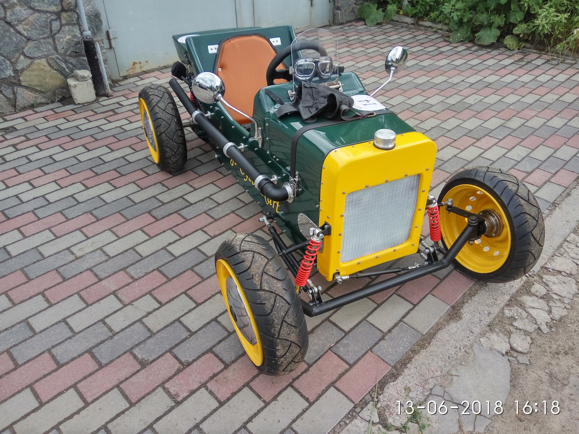

Нашел детский автомобильчик, можно взять за образец для электромобиля.
P8AAAgGKAOA-960.jpg [ 294.95 КБ | Переглядів: 8893 ]
mCAAAgGKAOA-1920.jpg [ 941.5 КБ | Переглядів: 8893 ]
jcAAAgGKAOA-1920.jpg [ 996.04 КБ | Переглядів: 8893 ]
H0AAAgGKAOA-1920.jpg [ 1.04 МБ | Переглядів: 8893 ]
