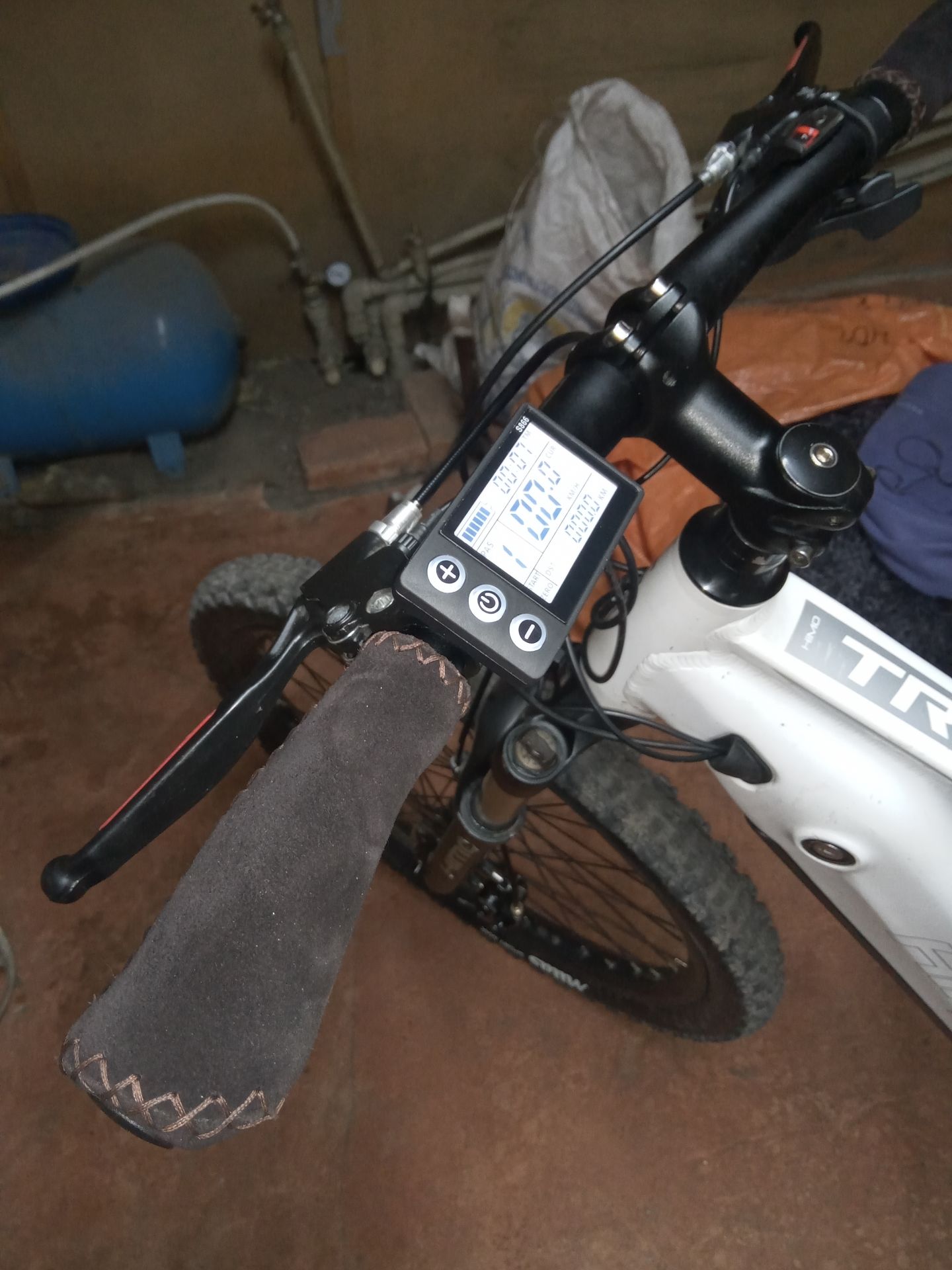

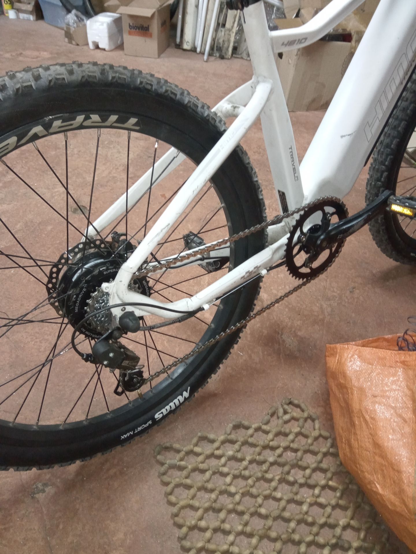

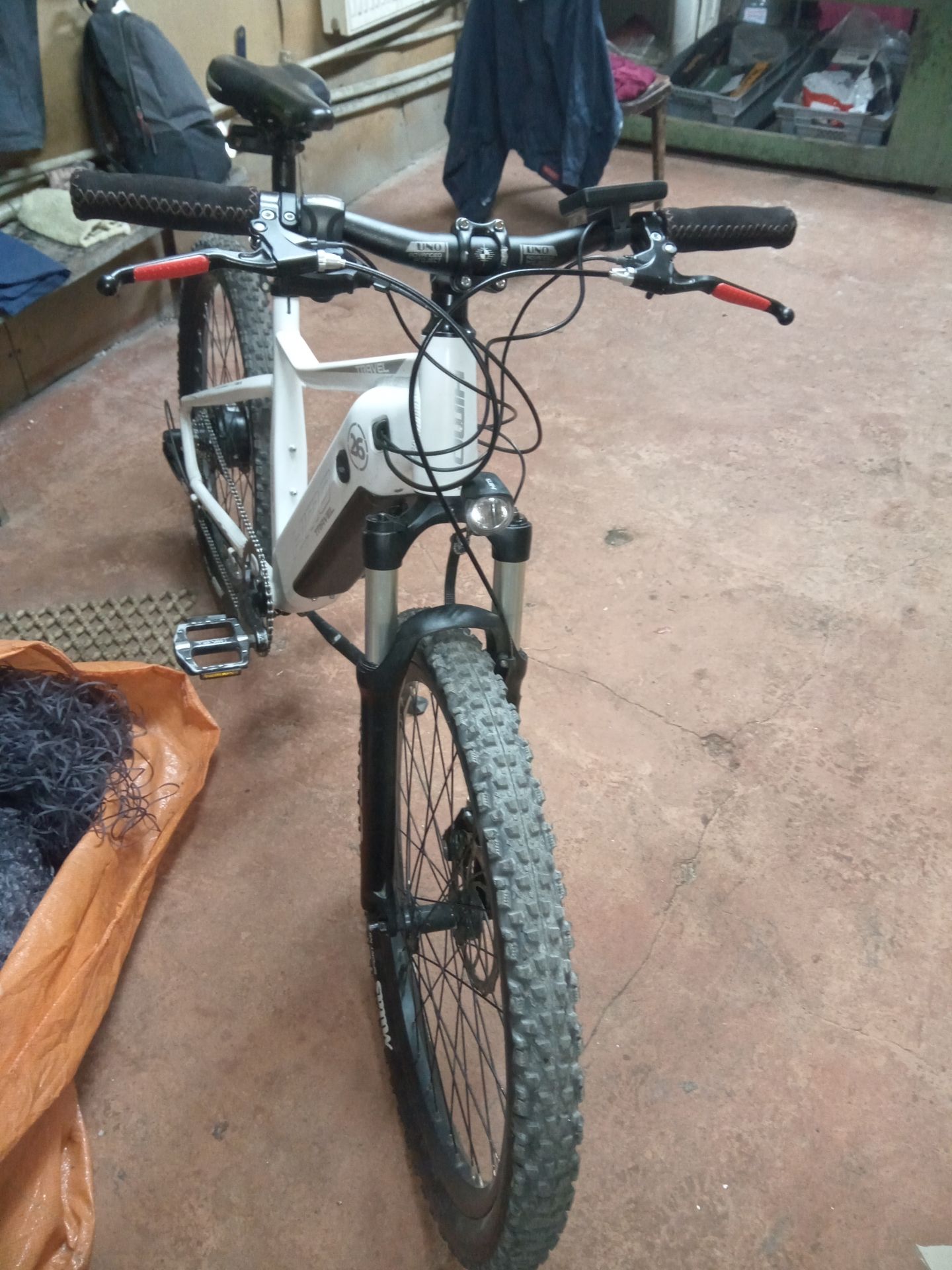

Вітаю, шановне товариство. Прошу у вас допомоги у вирішенні одного питання з налаштуванням електровелосипеда. а питання наступне: від чого залежить плавність роботи "ассистента"(звичайний pas сенсор, 6 магнітів,три дроти), і як цього досягти?. наразі байк їде непогано, але асистент працює якось нерівномірно. наприклад на 1 і 2 ступені мк злегка допомагає, а на 3 ступені вже тягне більше ніж очікуєш, ну а на 4 просто пердолить вперед дуже, і майже теж саме на 5. відчувається дуже велика різниця між ступенями від 1 до 4.
пердісторія: нещодавно придбав для дружини електровлосипед Himo c26, взяв його з рук, з пробігом 4000 км, і у занедбаному стані. в процессі відновлення довелось замінити досить багато компонентів, і в тому числі дисплей з контроллером. із оригінальних вузлів залишились батарея, моторколесо(задній редуктор 250ват 48 вольт) рама, вилка і обода.
Байк вдалося привести до досить непоганого стану. і якщо по механіці я взагалі не бачу проблем які б не можна було вирішити, то з електронікою все складніше, бо не маю достатньо знань у цій сфері, і не так багато інфи зустрічаю на просторах мережі.
Із особистих переконань, я лишив тільки систему Pas, а ручку газа прибрав. рідні контролер, дисплей , а також pas датчик я прибрав, бо вони "зашиті", як я зрозумів, і не має змоги змінити фабричні налаштування , а місцеві майстри мені іншого рішення не змогли підказати. тож я просто встановив нові контролер з дисплеєм, і потім докупив зовнішній pas датчик.
наразі велосипед обладнаний дисплеєм з контролером S866, 48в 350Вт 13А, МК 48в,250вт, редуктор. акб 48в 10ампер-год.

Фото в додачу
IMG_20230324_184940_950.jpg [ 337.08 КБ | Переглядів: 7024 ]
IMG_20230324_184957_068.jpg [ 237.4 КБ | Переглядів: 7024 ]
IMG_20230324_185022_796.jpg [ 353.92 КБ | Переглядів: 7024 ]
