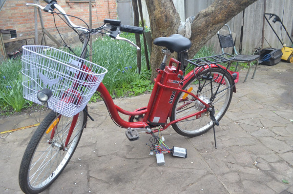

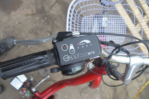

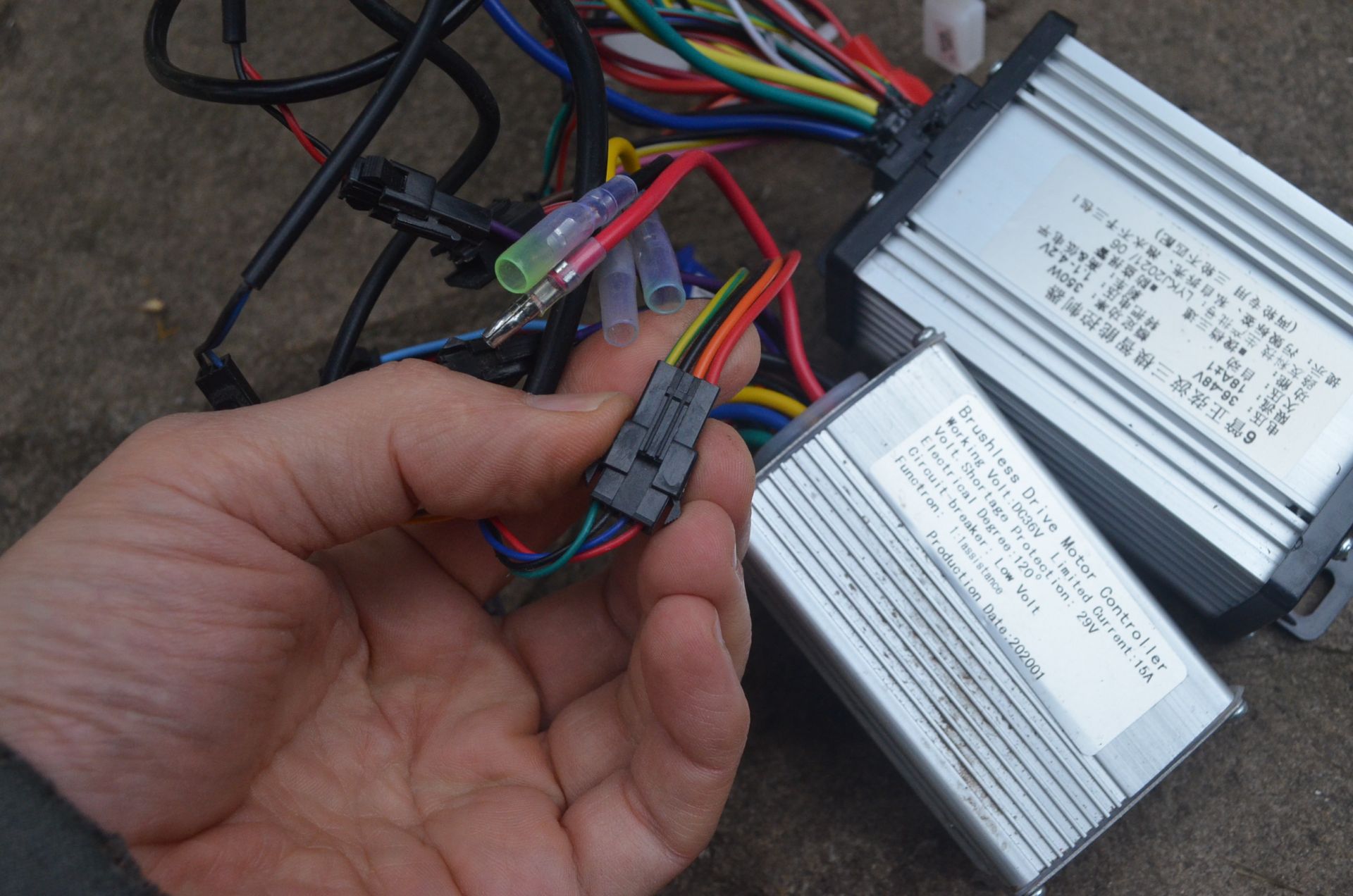

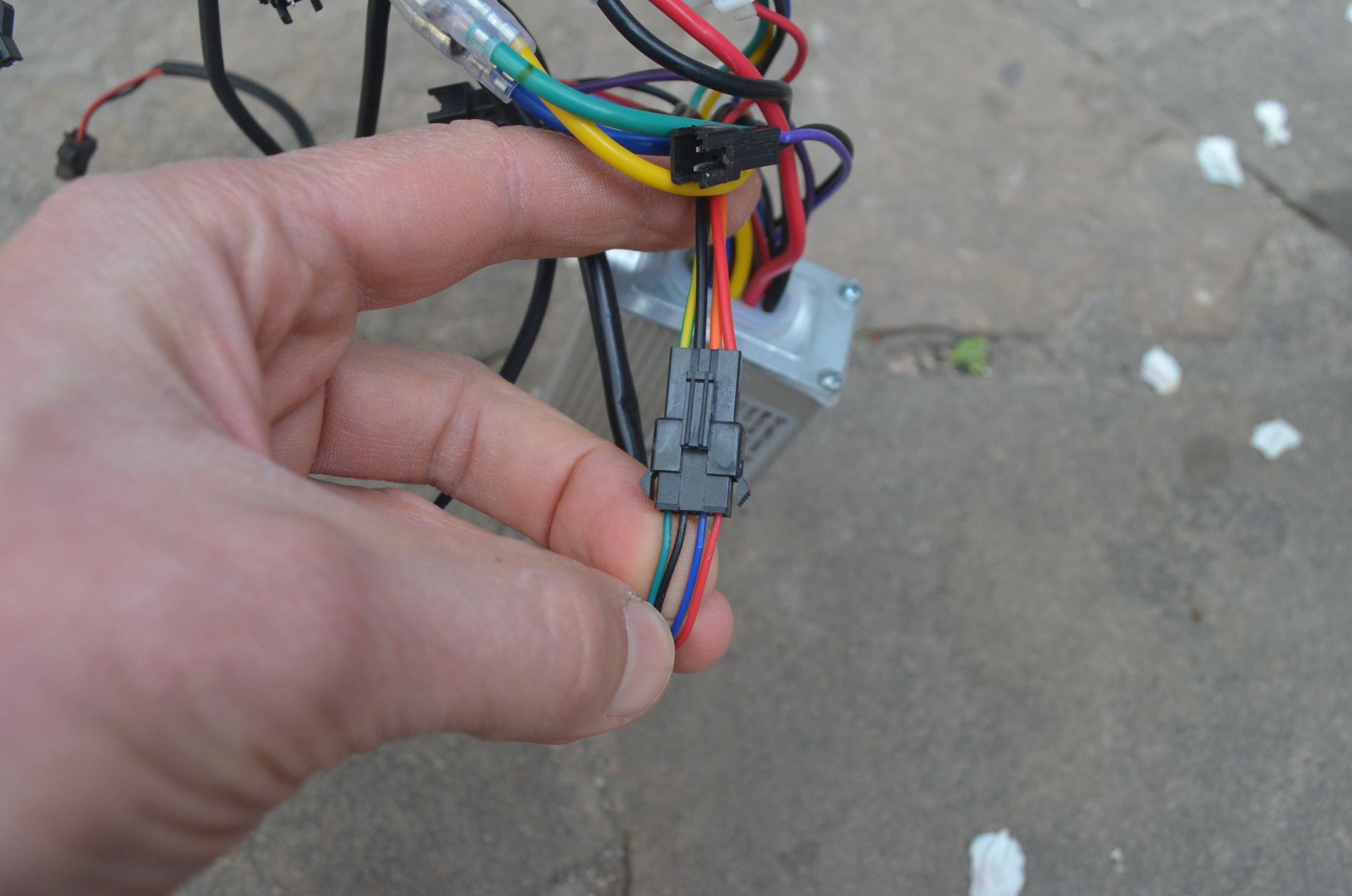

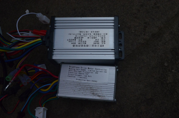

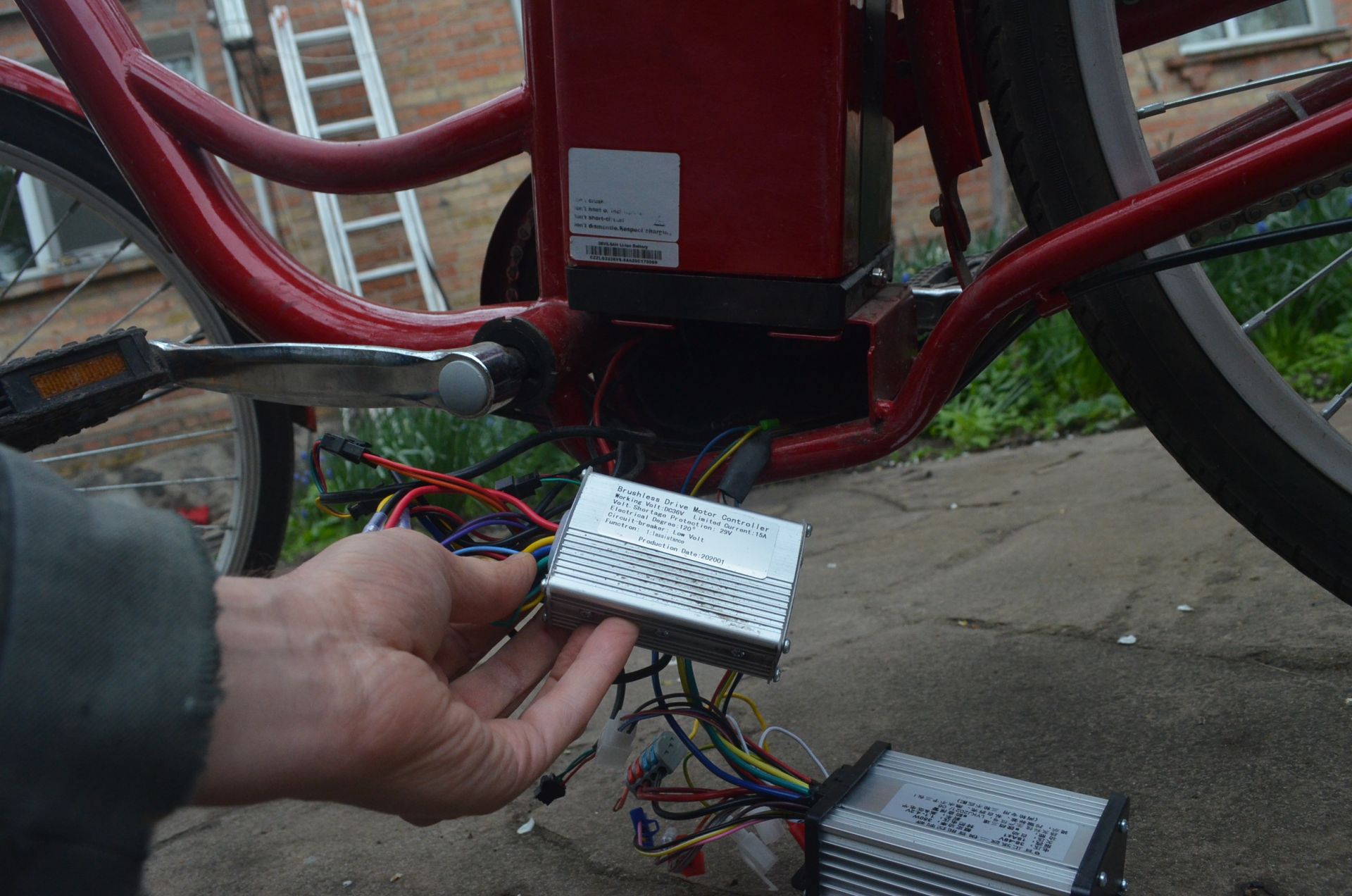

Добрий день, попросили мене подивитися електровелосипед, бо він перестав їхати. Я подивився і виявив що контролер не працює, напругу 5 вольт видає, але на ручку газу не реагує, я підставив свій контролер і колесо закрутилося. Рідний контролер менших розмірів за ті що є в продажу на 17А (див. фото) і розміщений він в ніші під велосипедом. Нормальний контролер на 17 А в ту нішу не влазить. Також у велосипеда є приборна панель де є режими швидкості, контроль заряду і вмикання світла. Роз'єм той що йде до панелі від контролера я сфотографував. Підкажіть будь ласка може хтось знає де купити такий контролер щоб замінити його і нічого не переробляти.

Добрий день!
Загалом спочатку треба перевірити датчики в ручках тормозів, якщо там з датчиків приходить заборонний сигнал (він там може бути і на розмикання і на замикання ),то ніхто нікуди не поїде. Далі перевірити якщо вона є, систему PAS,( ящо повипадали магніти, або порвані провода, або велика відстань між магнітами та датчиком холла), небуде корректних імпульсів з датчика PAS на контроллер, теж мотор не включиться.
Якщо там, все наприклад сгоріло, то ставиться китайський контроллер 36 вольтовий, (можуть бути приколи з небажанням АКБ працювати без рідного контроллера та дісплея, але це в дорогих європейцях і неточно.) і вперед.
Контроллери маленькі можна пошукати, а можна і поремонтувати, є на форумі у IoN та lu4, та в інтернет магазинах. "Можна псіхануть" і поставить набор від електросамоката, буде круто, але дорогувато.

zvit Завдяки вам я вже знайшов контролер, правда дорого. Просто я на цей велосипед дивився як на безіменного китайця і навіть не пробував шукати по його назві. Назва в нього skybike lira, ручка газу в нього є, кінцевики гальма продзвонив, там нормально розімкнуті контакти, справні. PAS не перевіряв бо він їздив на ручці газу. На сайті є запчастини до нього, але ціна за контролер вдвічі більша ніж за універсальний.

Всім дякую, замовив на skybike.ua такий як стояв на велосипеді.

На жаль історія не закінчилася. Купив я новий контролер, підключив і отримав ту саму ситуацію що і була- колесо не крутиться. Я продзвонив всі проводки - все в нормі, але я не зміг продзвонити провода від пульта управління. Може хтось в курсі яким сигналом пульт управляє контролером по 4 проводкам? Там цифровий сигнал? Єдине що мені на думку спадає із простої реалізації це пульт змінює опір, а контролер в залежності від опору змінює швидкість.
Продавець не може гарантувати працездатність контролера і не може його перевірити на працездатність. А в мене закрадається думка, що можливо проблема не в контролері, а в пульту.
Може хтось щось підкаже.

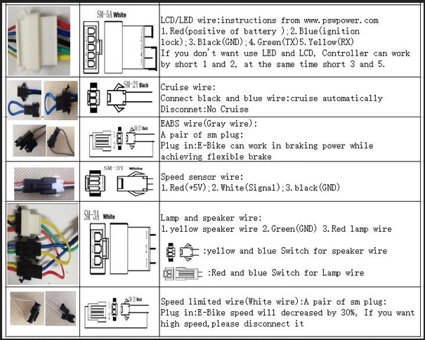

Ось є опис контактів з подібного контролера (KT), але вам треба мабуть для контролера JN. Там вказано що можна запустити і без дисплея.
Роз'єми контролера
kt_conrtoller.jpg [ 123.08 КБ | Переглядів: 12252 ]
S810 LCD dispplay
S810_display.jpg [ 232.95 КБ | Переглядів: 12177 ]
Ще є сторінка з реверс інжинірингом подібного дисплея - https://incoherency.co.uk/blog/stories/ ... iring.html

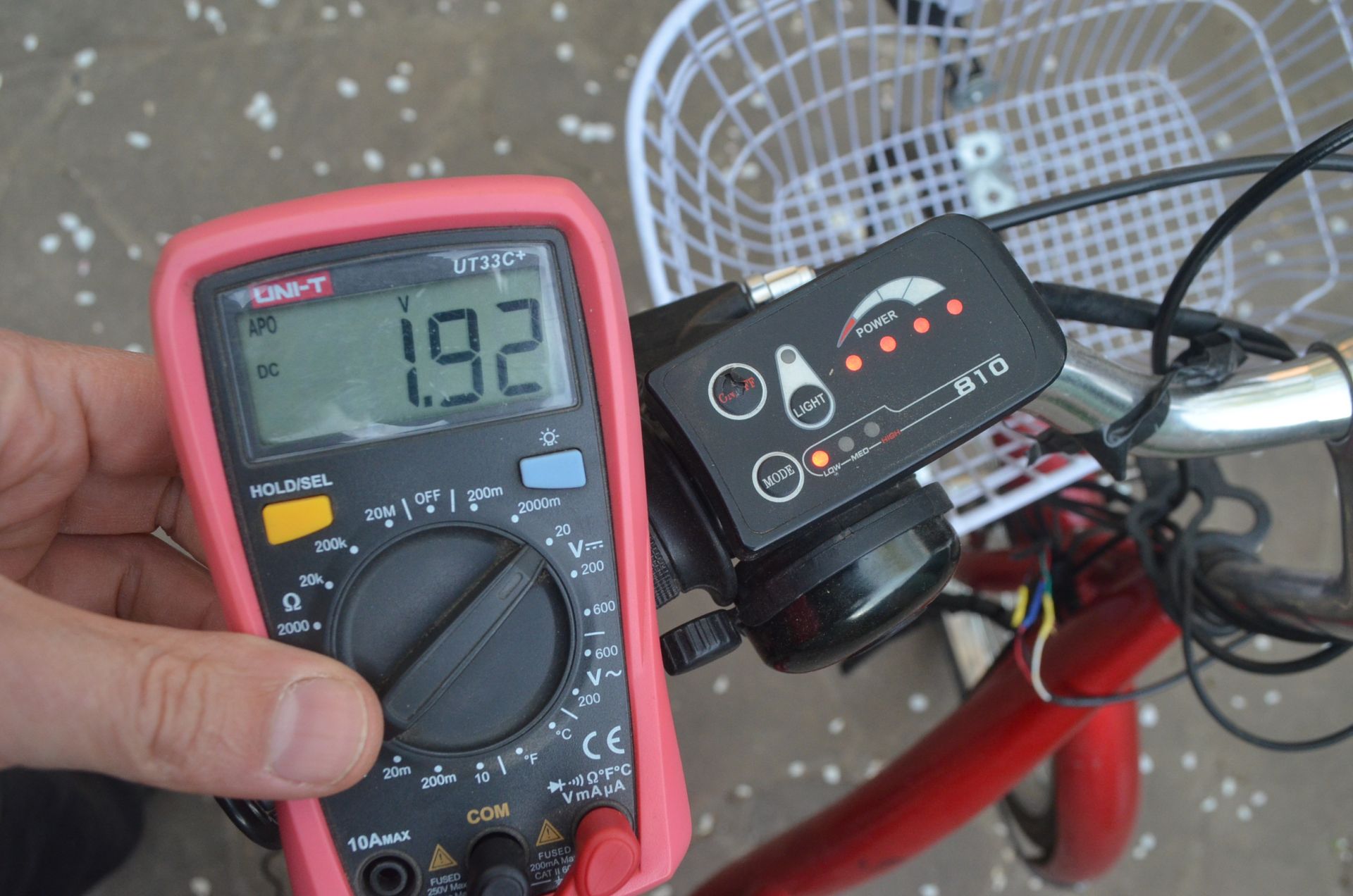

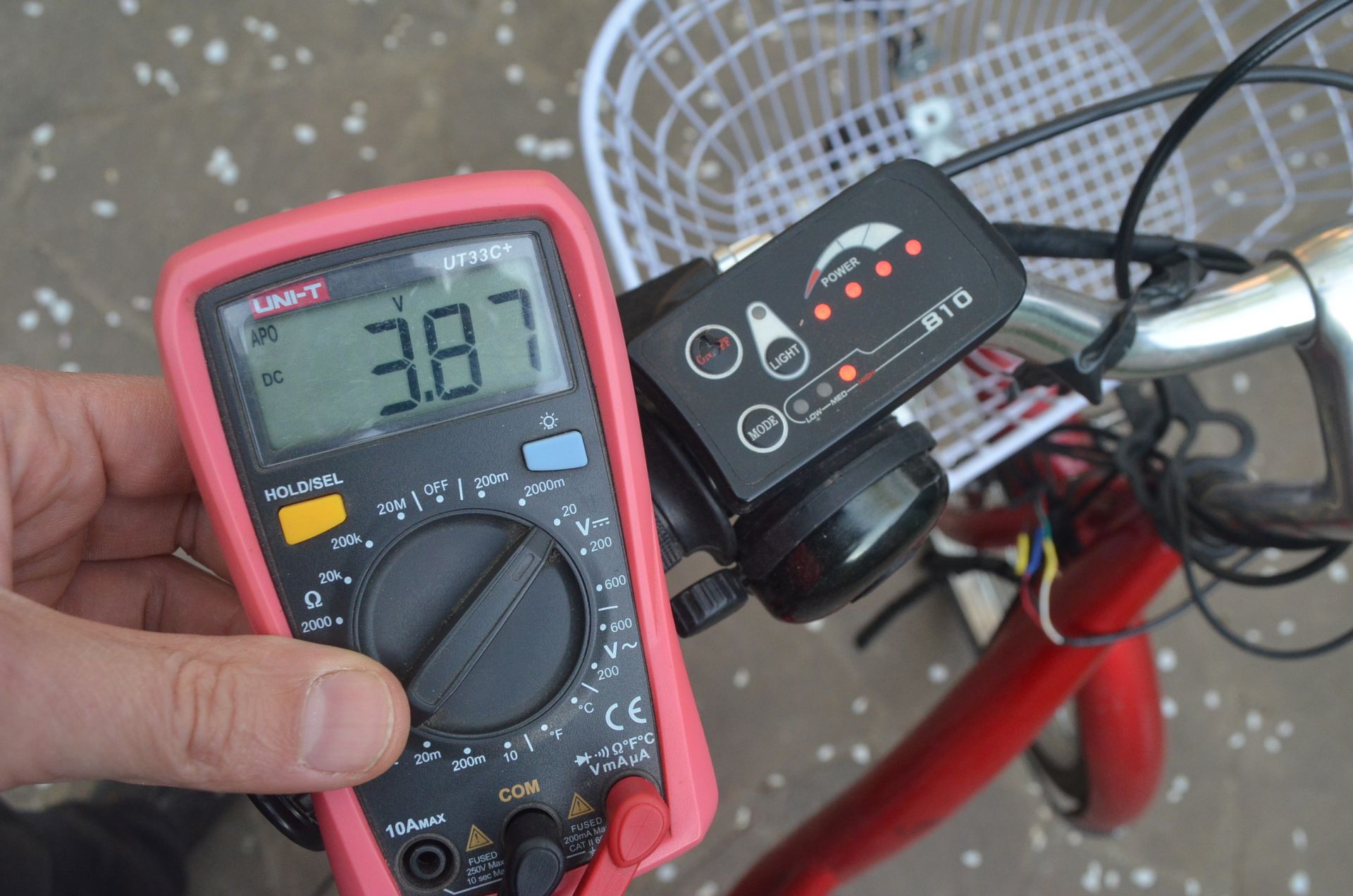

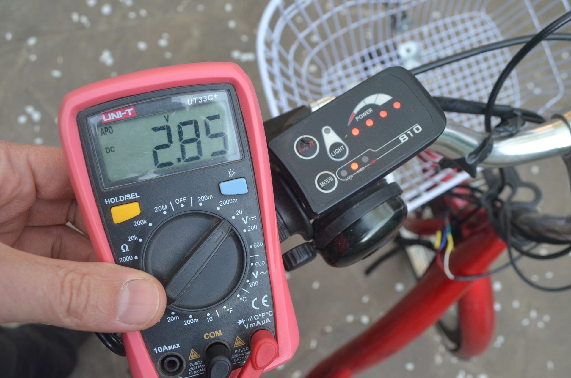

a48lockДякую, ваша інформація допомогла розібратися із пультом.
Я проміряв напруги на проводах пульта і ось що виявив:
чорний- GND
червоний - напруга живлення на пульт (36V)
синій - напруга живлення із пульта на контролер (36V) З'являється коли ми включаємо кнопку ON/OFF
зелений - напруга в межах 5V яка дискретно змінюється в залежності від вибраного режиму швидкості.
Виходить пульт справний, а контролер мені прислали несправний.

Сьогодні ремонтував подібний велосипед.
Контролер і дисплей зняли, поставили ручку з ключем і жк дисплеєм і замінили контролер на синусний ( такий же за розмірами 88*55*30).
Все працює , зовнішній вид гарний

Всім дякую за допомогу, придбав я у пана IoN1 контролер відповідних розмірів, поставив і колесо закрутилося. Підключив я і пульт керування, єдине що не працює це вибір режимів допомоги педалям.
