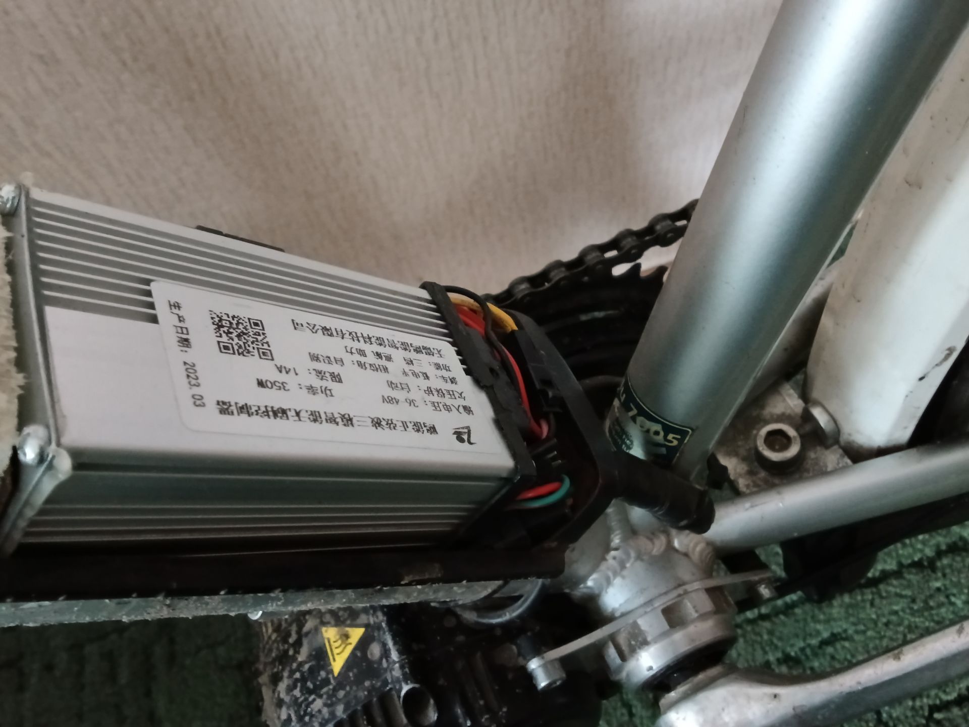

Відверто кажучи я не розумію ваших страждань).
На ринку повно універсальних контролерів які влізуть по габаритам в вашу батарейку.
Наприклад тут: https://www.smartybike.com.ua/index.php ... y&path=165 (там по кожному котролеру вказані розміри)

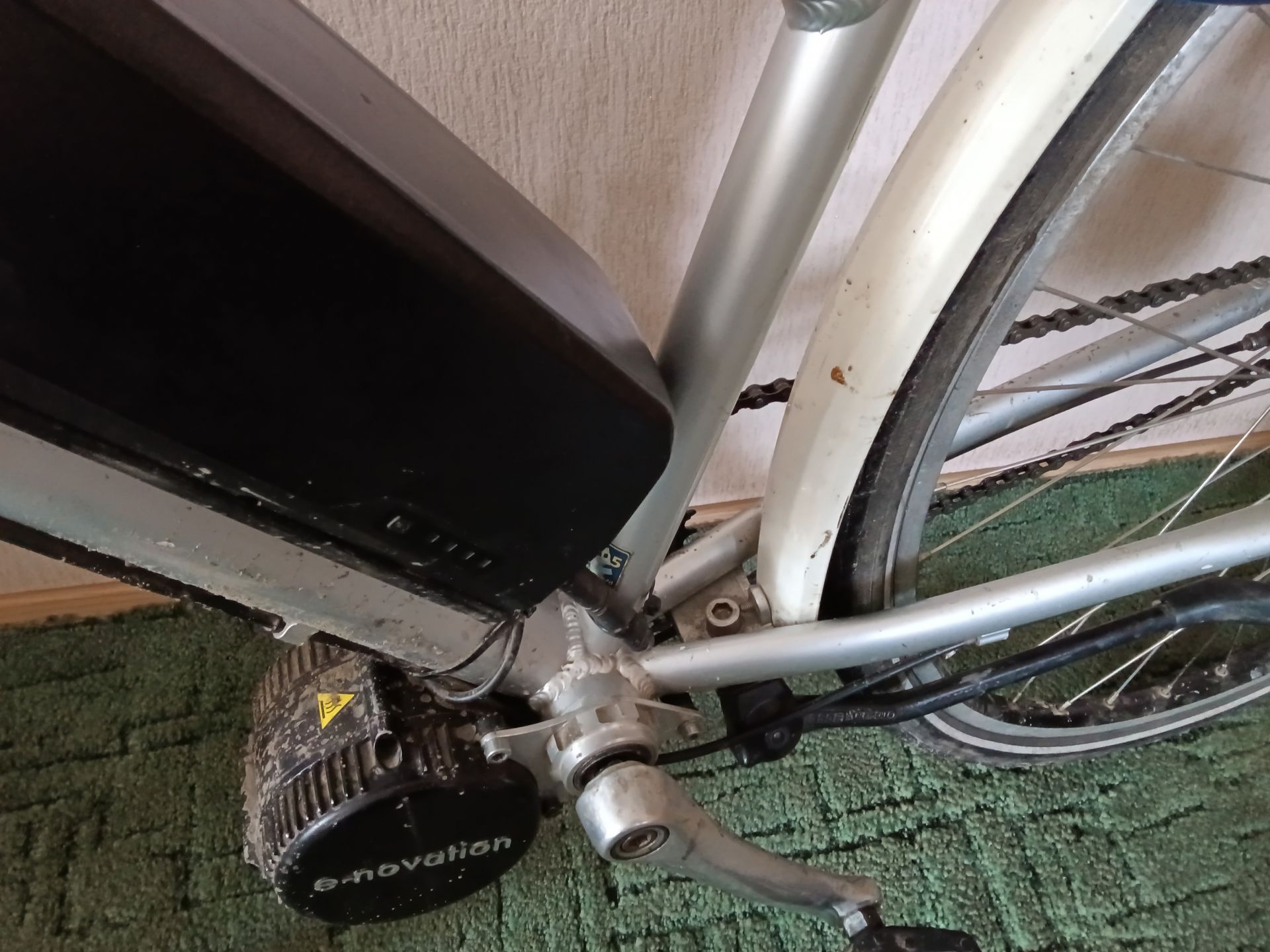

В мене на одному з вєліків подібна вашої батарейка з ОЛХ, планка кріплення на раму саморобна, тому без кришки. Купіть підходящій контролер що влізе в те місце й переробіть роз'єми комутації якщо потрібно й не мучайтесь.
IMG_20250303_151840.jpg [ 212.62 КБ | Переглядів: 14874 ]
IMG_20250304_152922.jpg [ 290.72 КБ | Переглядів: 14782 ]
