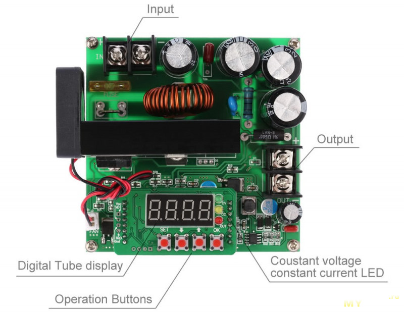

Есть идея использовать батарею большой ескости но низкого напряжения . 25в 20а/ч и повисить напряжение до 50-60в таким от устройством .
1500 Вт 30A DC повышающий преобразователь Повышающий Питание модуль в 10-60 В OUT 12- 90 В
https://m.ru.aliexpress.com/item/32759343174.html
От шо обещают китайцьі
Входное напряжение: DC10V до 60 В
Макс. Входной ток: 30А (входное напряжение 10 В до 30 В)
25а (входное напряжение 31 В до 60 В)
Quiesent ток: 15ma (увеличится при преобразовании 12 В до 20 В)
Выходное напряжение: 12 В до 90 В (регулируемая, по умолчанию-19 В)
Макс. выходный ток: 20A (связанный с входным и выходным отличием, разница напряжения есть, меньший выходной ток будет. Пожалуйста, улучшите тепловыделение тепла, когда ток превышает 15а)
Постоянный ток диапазона: 0.8а до 20A (+/-0.3a)
Защита от обратного входа: Да (150a MOS)
Защита от нижнего напряжения: Да (V8-50 В регулируемый, самовосстановление)
Рабочая температура:-40 ° до + 85 ° (если температура слишком высока, пожалуйста, улучшайте тепловыделение)
Частота: 150 кГц
Эффективность преобразования: 92%-97% (эффективность связана с входным/выходным напряжением, сила тока и напряжения. Чем меньше разница, тем выше эффективность будет)
Входная Защита: да (автоматически защищает при входе более 35А, а напряжение питания не увеличит)
Защита от короткого замыкания: Да (вход 30A предохранитель)
Сразу скажу если набирать батарею до нужного напряжения то вес потянет до 10кг и пробег до 100 км на одном заряде .
Мне хватит и 30км пробега , при потреблении 5-8а при 60в.
С батареи при 25в будет тянуть до 20а а при 21в до 25а + потери на преобразование .
Подскажите спецьі насколько реальная такая идея ? Где тут подводньіе камни ?
В теории все красиво , но шо то никто такого не использует ....

Вполне реальна идея. И вполне разумная.
Ну, ватт на 300-400 реализация просматривается, а дальше - сложности с отводом тепла.
Вряд ли без хорошего знания электроники вы готовый преобразователь приспособите. А сделать - нужно унифицировать требования и чтобы еще кому-то это нужно было. Единичные экземпляры только фанаты делают, не считаясь с потерей времени и денег.

За то время пока оно приедет - накопите денег и купите ещё одну секцию 25в 20а/ч. А приедет - будет хороший DC-DC преобразователь.... Для питания "бортовых потребителей".

Когда то на олх я видел dc-ac преобразователь 24/60В. Уже нету. Инвертор должен быть с лучшим КПД чем dc-dc. На выходе выпрямитель поцепите и норм.
Я использовал 900ватный dc-dc преобразователь для зарядки АКБ 48В. лития от ноутбучного 19в. БП, потери были ~50%.
Сей час от тел.ком БП - 57В. он подымает до 64В. и не сильно греется.

Согласен, с отводом тепла и на моей дисишке трудности, нет корпуса-радиатора, как у инверторов, преобразователь хоть и имеет параметр задания выходного тока но он не работает и платка использует возможности блока питания по максимуму, соответмтвенно сильно перегриваясь...Я подключаю лампочку 12в.50ват. последовательно, что бы ограничить дисишку в её апететитах.
и платка использует ... сильно перегриваясь...
Ну вот, с таким набором люди собирают САМИ электрику и электронику. Одно хуже другого и у всех свое, "рекордное".
Ну почему не прийти к какому-то стандарту? Хоть заново грубых ошибок не выдумывать каждому?
