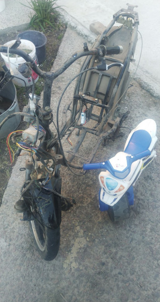

Спасибо за советы и ответы, день не прошел даром, с контроллером надеюсь ещё сегодня сосед поможет. Много косяков по проводке, поплавленные, отрезанные и оторванные провода, "миллион" скруток. Не знаю как, но он ехал :) много косяков по пластику в виде трещин и обломанных креплений.

так там головнепо проводці щоб були нормальні провода на живлення, фазні і якщо є дх. І Ручка газа. ну ще тормоз по високому чи низькому (в мене також зайві) . А інші зазвичай для мене зайві , обрізав і викинув. І буде їхати.

Уверенно скажу,что срочно нужно менять аккумуляторы..Свинец сам по себе токи не дает большие(сильная просадка) к тому же им уже два года..поменяешь аккум,сразу разницу в тяге почувствуешь...То что ты залудил шунт,это хорошо конечно.но свинец не даст всей мощи явно
